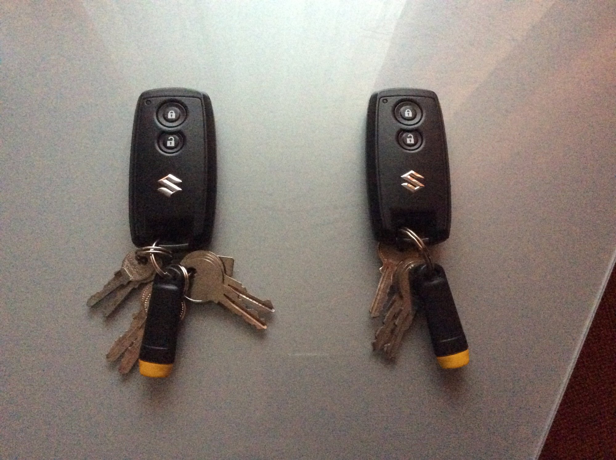

@лександр, черный цилиндр с оранжевым торцом очень похож на "метку" нештатной сигнализации (иммобилайзера). Скорее всего, что-то установлено дополнительно. Возможно, что это слейв-сигнализация - управляемая штатным брелком (через центральный замок). Поэтому она орет при попытке открыть дверь ключом.
ЗЫ: надеюсь, знаете, что из штатного черного брелка кейлесс можно вынуть маленький ключик с металлическим жалом и нарезкой секретов и открыть/завести машину при севшей батарейке или неисправном брелке-ретрансляторе?

Вообщем как обещал поменял сегодня с утра батарейки между брелками. Получилась такая штука(главное не запутаться)
В повседневный брелок (который перестал работать), поставил батарейку из запасного (работающего) брелка и соответственно наоборот в запасной бр, батарейку из повседневного.
Не доходя до машины 15 метров нажимаю на повседневном (который перестал работать) кнопку открыть, машина открылась, закрыть машина закрылась.
Первая мысль значит дело в батарейке.
Достаю запасной брелок так же с 15 метров нажимаю кнопку открыть, открылась, закрыть закрылась.
Вторая мысль значит дело не в батарейке.
Вешаю запасной брелок на ветку в 10 метрах от машины и подхожу к авто с повседневным брелком в котором стоит батарейка от запасного брелка и который открыл машину с 15 метров.
Нажимаю кнопку на пассажирской двери, не открывает, нажимаю кнопку на водительской двери, не открывает.
Вешаю повседневный брелок на ту же ветку в 10 метрах от машины и подхожу к авто с запасным брелком в котором стоит батарейка от повседневного брелка.
Нажимаю кнопку на пассажирской двери, открылась, закрываю тоже кнопкой на двери, обхожу нажимаю кнопку на водительской двери, открылась. Сажусь в машину поворачиваю "ключ зажигания" все работает, машина запасной ключ видит. Выключаю "ключ зажигания", машину не закрываю, отношу запасной на ветку, сажусь в машину с повседневным пытаюсь поворернуть "ключ зажигания", фигушки, не видит ключа.
Что получается:
1. машина открывается по крайней мере вчера и сегодня с утра, любым брелком и с меняными батарейками.
2. машина открывается кнопками на дверях только если рядом запасной брелок с разными батарейками.
3. "ключ зажигания" поворачивается также если рядом запасной брелок с разными батарейками.
Вывод, в моем случае, батарейки не причем, что то с повседневным брелком.
И еще может объясните, получается, что если машина открывается с брелка, это не значит что машина будет видить брелок и даст повернуть "ключ зажигания". Это почему так, разные какие то системы в брелке, типа открыть закрыть и связь с авто?

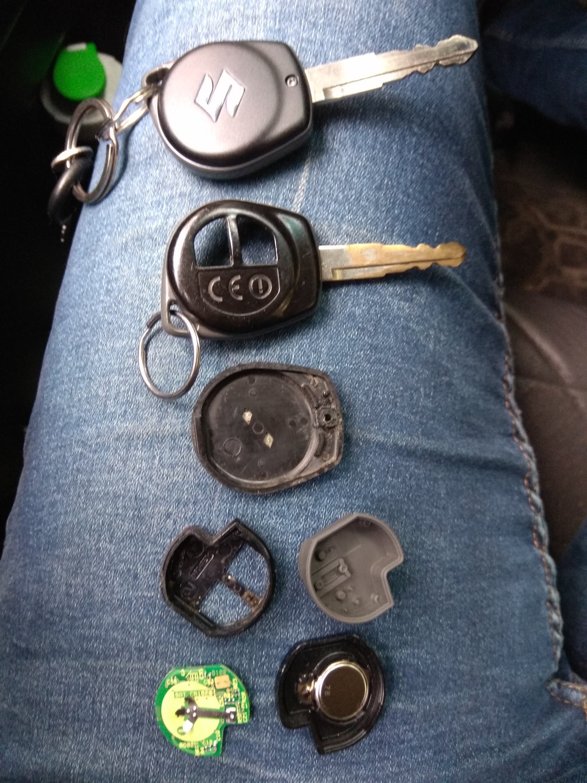

Всем привет, решил написать так как сам только что "танцевал с бубном" вокруг машины. Вчера вечером стала через раз работать кнопка открытия/закрытия двери с пульта ключа зажигания. Утром на всякий случай взял с собой второй ключ из комплекта. Предчувствие не обмануло, утром на основной ключе не работали уже обе кнопки. Второй ключ тоже не открывал машину с кнопки. Вторым ключом не пользовался уже давно. Центральный замок открывал/закрывал машину только если вставить его в замок водительской двери, при этом слышен щелчок, открывались и закрывались все пять дверей, включая дверь багажника. Заменил батарейку в основном ключе, cr2016. Не помогло. Перелопатил кучу форумов, искал сгоревший предохранитель, готовился заменить блок цз... В итоге, по совету одного из форумчан, подогнул все контакты под батарейкой на обоих ключах и, для верности, хорошенько пролил на ключах платы и контакты очистителем контактов. Не заработало. Дополнительно подчистил лезвием ножа основной стыковочный контакт (на фото выделил), всё собрал, вышел из машины и ключи заработали только когда близко-близко поднес их к ручке водительской двери, по очереди нажимая кнопки открытия/закрытия. При чем батарейки оставил старые. И, о Чудо, оба ключа заработали! При чем уже и на расстоянии тоже. Танцы с бубнами, блин... Пока всё работает. Всем удачи!

Вечером пошли с женой с собаками опять гулять, отдал жене второй запасной комплект подальше от машины. Подошел к машине с рабочим брелком, нажимаю кнопку на ручке двери, .....петрович:no2:, не открывается. Нажал на кнопку брелка один раз не открылась, второй раз жму открылась, потом нажал закрыть, закрылась. Заводить не стал. Вообще все показывает, как мне кажется, что с рабочим брелком какие то проблемы. Грешить на батарейку Энеджайзер, что она какя нибудь некондиция...все может быть, хотя два года назад менял родную батарейку (сдохла 4 года) нна тоже Энерджайзер CR2032, год отъездил все путем, кстати даже видео снял как меняю :sorry2: строго не судите:sorry2:.
Батарейки особо роли не играют, а вот контакты реально могли окислиться. Как Выше описали, достаточно почистить и должно работать.
