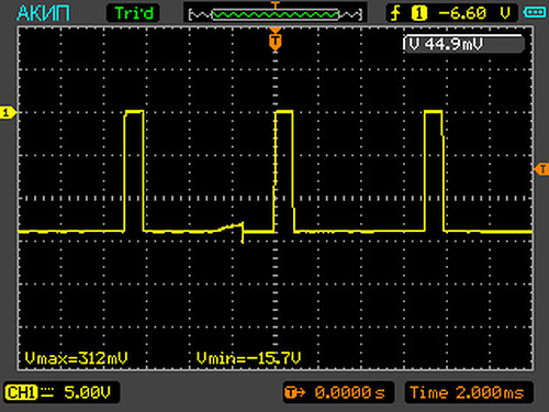

Я у себя отключал, правда не насовсем, а "по просьбе трудящихся", и вроде как всё было нормально - ожидаемо и без сюрпризов. Даже форму сигнала запечатлел на всякий случай (то, что блок выдает по этому проводу на лампочки)
По графику можно увидеть, что блок DRL периодически подает "минус" на лампочки и зажигает их примерно на 85%
