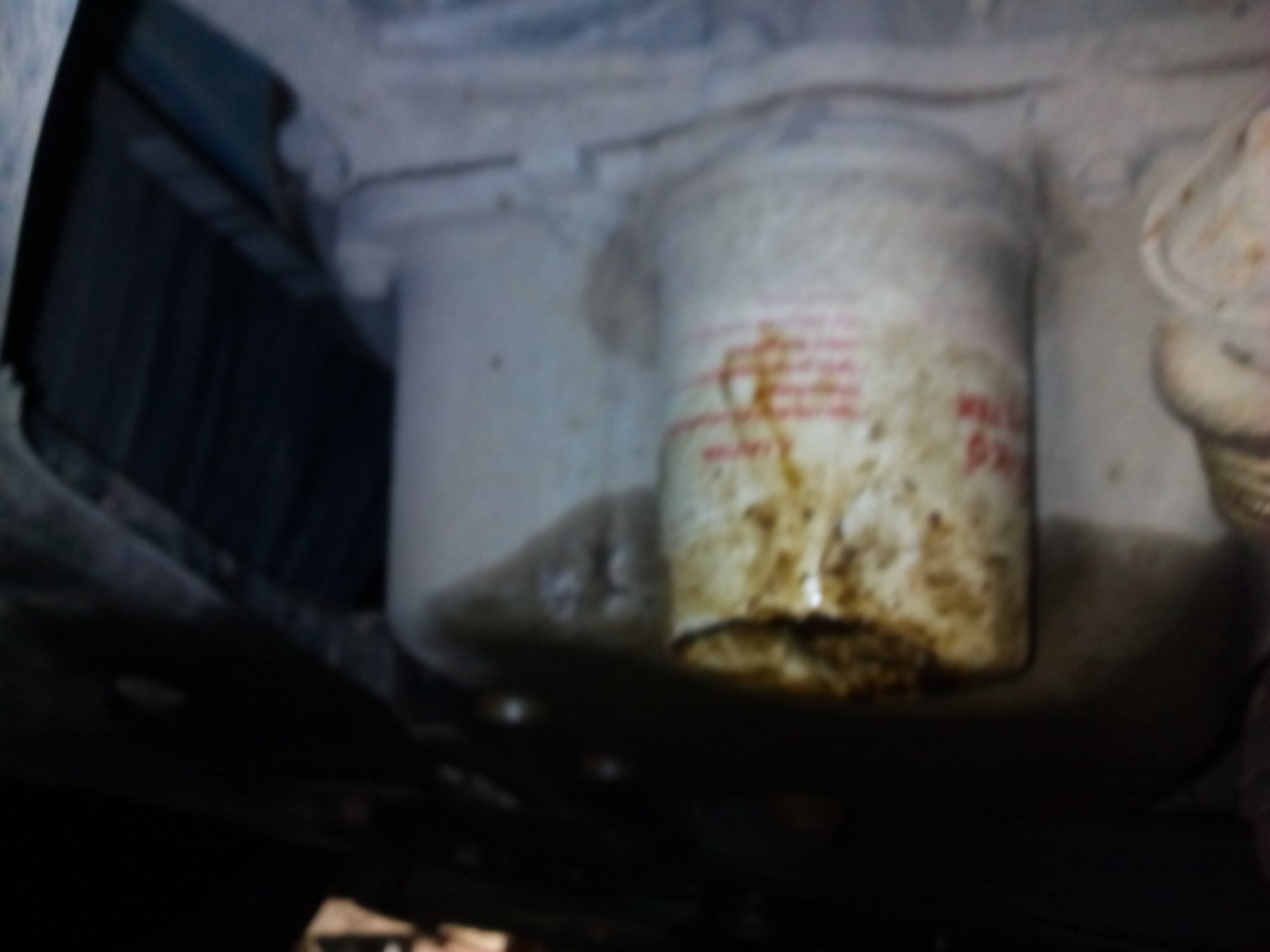

Здравствуйте, кто знает немного как устроено под капотом у сузуки сплэш аккп- что находится под капотом справа впереди? Мать ездила по бездорожью и пробился какой-то цилиндрик из которого вытекло масло, в сервисе не смогли объяснить, записались туда на послезавтра а между делом хотелось бы узнать на что рассчитывать в ремонте, что там могло пробиться? вот сфоткала как смогла, туда особо не подлезть..

Похож на масляный фильтр. Если из него течёт, то никуда не ездить и не заводить мотор, т.к можно сломать мотор
Заменить масляный фильтр и долить масло до уровня по щупу

Спасибо большое! Мы на эвакуаторе повезем в ремонт, мать еще и до дома умудрилась доехать пока поняла что что-то не так, прямо чудо:facepalm: я боялась что может сам двигатель или его часть пробита, тогда большие проблемы, искала где двигатель у сузуки но тоже не нашла..

Масляный фильтр на Сплэш должен быть 65 мм в высоту (и ширина тоже 65 мм), а тот, который на картинке, выглядит длиннее. видимо из-за большей длины и задели за что-то. Обычно сузуковскме фильтры в высоту 9 см.
Видимо при предыдущей замене масла был установлен либо более распространённый 9 см фильтр, либо вообще от Тойоты, которые тоже подходят. У тойотовских фильтров длина 7.5 см
При наличии фильтра и съёмника для него везти автомобиль в ремонт не требуется. Можно на месте заменить фильтр. Фильтр можно купить в Exist.ru, а съёмник наверняка есть у местных мужиков.
Фильтр меняется вместе с маслом и многие это делают сами

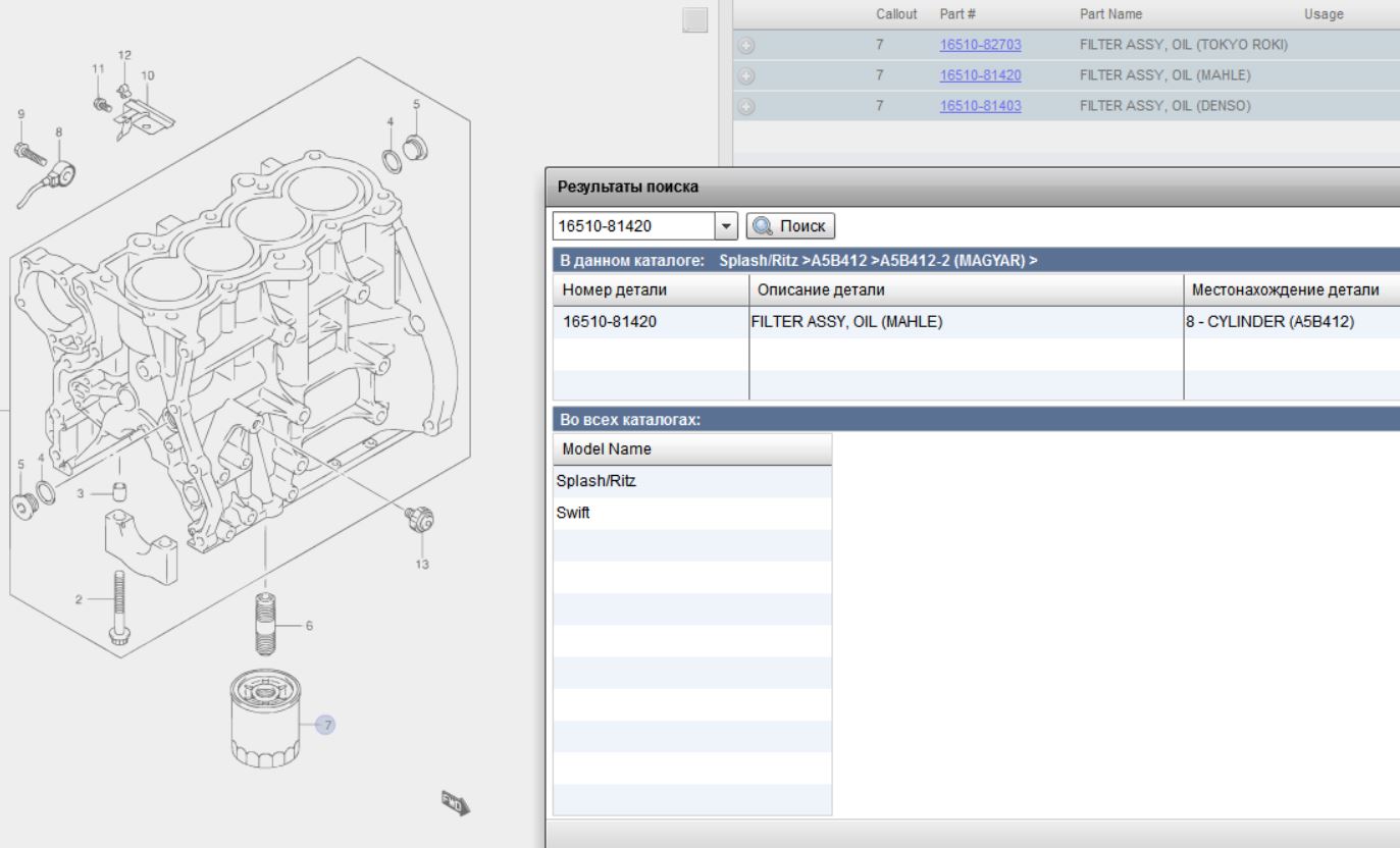

Спасибо за совет, попробую завтра подлезть посмотреть, если эта штука правда снимается было бы здорово, а то нам везти в город за 50 км..сейчас посмотрела фильтр нам последний раз поставили с-933, забила его в гугл по виду похож на то что пробито, попробую сделать как Вы подсказали!

Лучше конечно следующий фильтр покороче поставить, что бы не торчал, ибо это чревато серьёзными проблемами. По номеру из скрина подберите фильтр.
