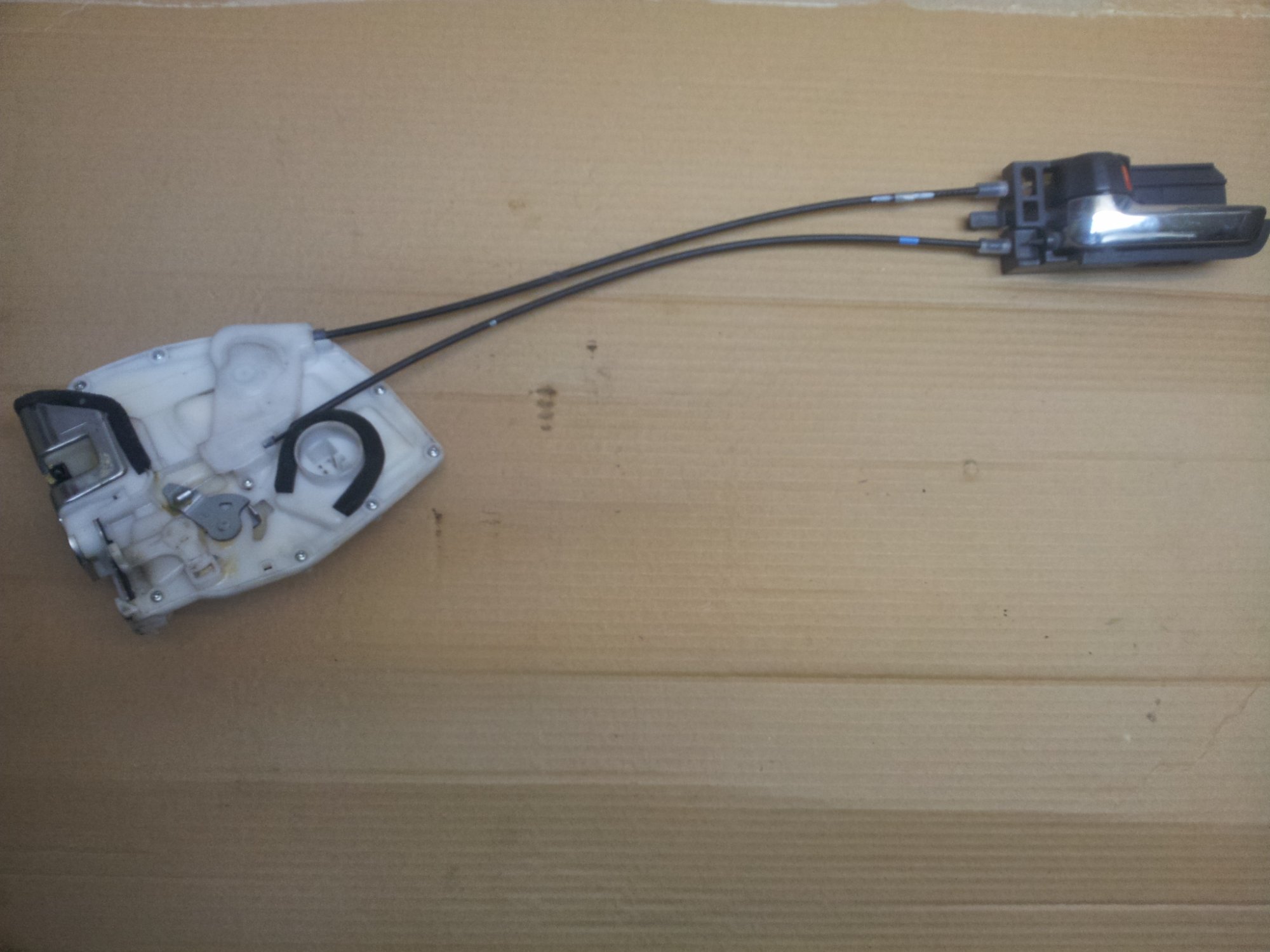

Ребят кто в курсе как починить защелку, а именно:
когда закрываешь центральный замок дверь закрывается но флажек защелки не двигается. На всех дверях двигается, а на одной нет...вообще на ощупь он ни к чему не прицеплен.
По фото вроде конструкция какая-то мудрено-неразборная, может кто знает как починить?

К внутренней ручке подходит два тросика. Один к этой защелке. Может слетел, что врятли. Скорее не подсоединён после ремонта, либо в замке двери дело. Ручки такие мало спрашивают, не ломаются. Мне представляется так. Какая дверь то?

Задняя бывает разной: левой, правой, ещё багажника. Лучше сразу давать полные ответы.

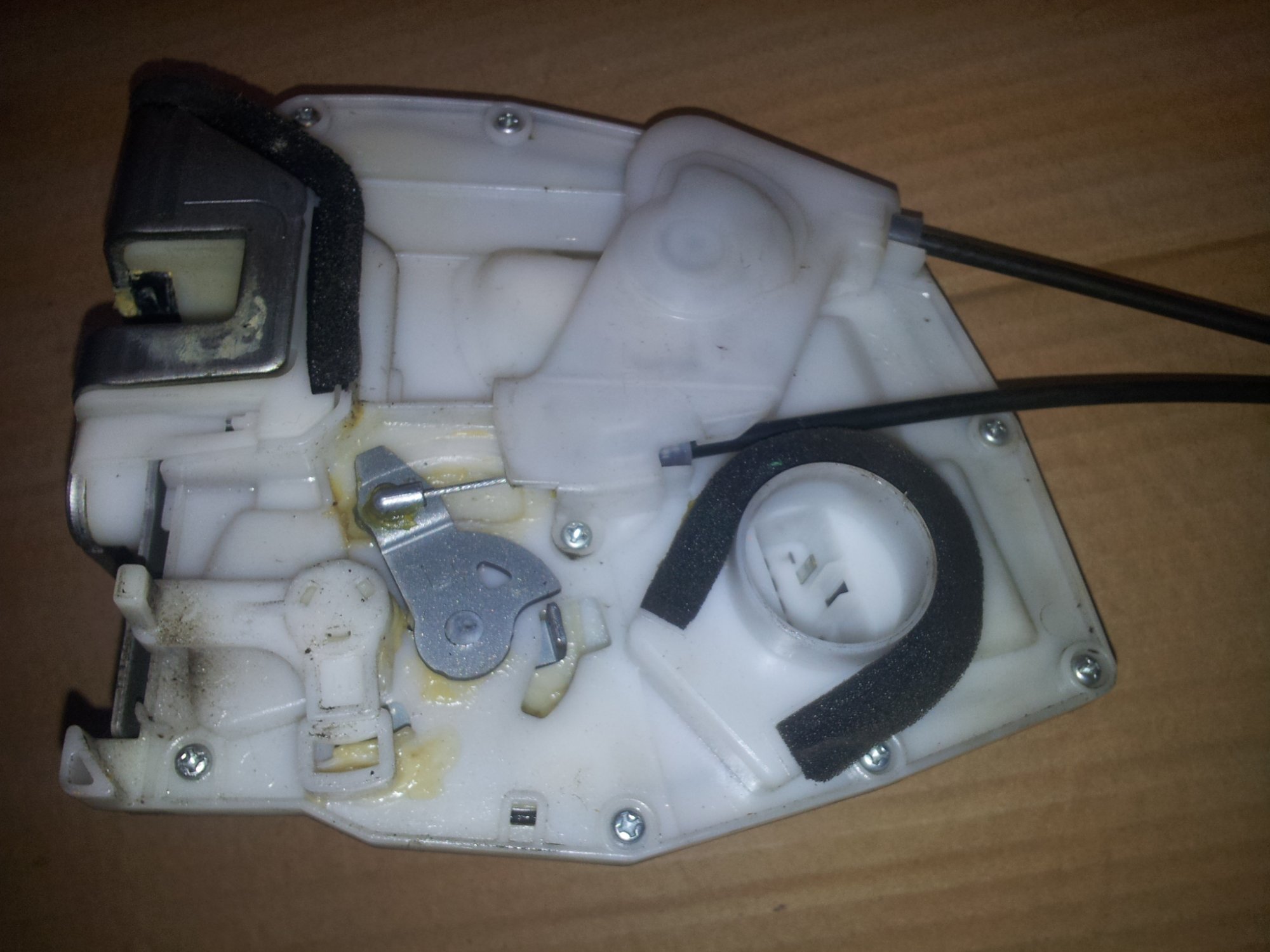

Вот Вам фото замка и ручки задней левой двери Сузуки SX4 10г японской сборки.[DOUBLEPOST=1492793007,1492792400][/DOUBLEPOST]Крупным планом замок, винтики есть, возможно можно разобрать.

Ооооо спасибо! Задняя левая.[DOUBLEPOST=1493211051,1492884953][/DOUBLEPOST]Короче снял обшивку, так снял что заклепки в дверях остались, благо эластичные, вроде вернул все на место. Итого результат:
тросик от зашелки ровный без наконечника, горизонтально, а отверстие в защелке вертикально. Вопрос: что должно быть на конце тросика?
Есть фото защелки крупным планом, чтоб было видно как крепится тросик.
п.с. и как саму защелку\ручку снять не понял. Вроде висит шатается а снять хренушки...пробовать не стал дабы не сломать.

В тросике, управляющем защелкой, идет сталистая проволока и заканчивается простым изгибом, крючком.
Проволока нужна из-за того что в обе стороны должно передаваться усилие.

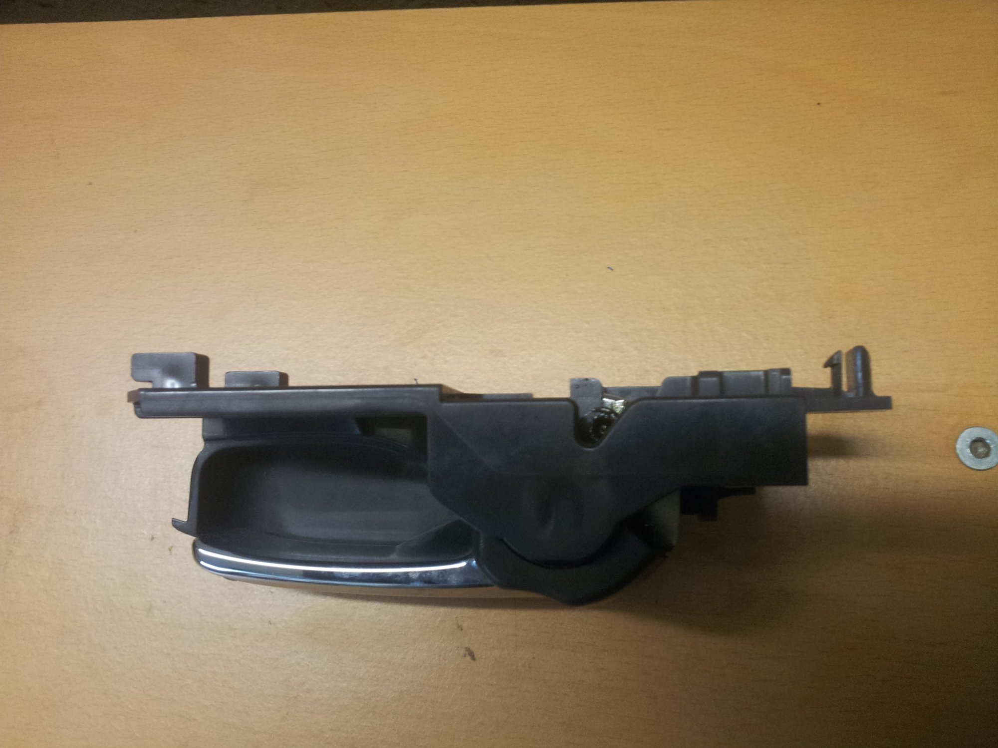

Вот фото ручки, вид сверху. Надеюсь понятно как она снимается. Надо очень нежно надавить на лепесточек, вынуть один край ручки, а потом сдвинуть всю ручку, что бы освободились крючки.[DOUBLEPOST=1493216527,1493216112][/DOUBLEPOST]Для "ковыряний по салону" очень полезен такой инструмент https://guide.alibaba.com/shop/4-pc...ismantle-tools-refit-set-for-car_4931634.html

Ну а у меня оканчивается просто ровным концом, загнуть? Тогда не дотянется. Т.е. конец проволоки как раз у отверстия и крючек сделать просто не хватит длины, ну или зацепить и тогда не будет открываться...т.к. в открытом состоянии флажек защелки находится ровно у конца проволоки, чтоб загнуть и вставить нужно флажек поставить в закрытое состояние, но по факту дверь то открыта...
я догадывался, что снимается именно так, но видимо с годами пластмасс "задеревенел" и отогнуть его нереально, вот прям чувствуется, что треснет и все.
а можно фото где видно как тросик закреплен к защелке крючком?[DOUBLEPOST=1493887098,1493231176][/DOUBLEPOST]Так как быть то? Тросик дотягивается до отверстия защелки только в положении закрыто. В положении открыто - нет и он ровный, его еще загнуть нужно.[DOUBLEPOST=1495440627][/DOUBLEPOST]Дмитрий Zap, вы были не правы...
не простой изгиб, а наконечник с ключком...странно куда он мог деться только, даже если отвалился то должен был остаться в двери.

Наконечник относится с оболочке троса и это видео на первых моих фото. А разговор идет, как я понял, про центральную жилу . Она заканчивается обыкновенным изгибом-крючком , так как сделана из сталистой проволоки.
У вас есть симметричная дверь, там можете всё посмотреть.
