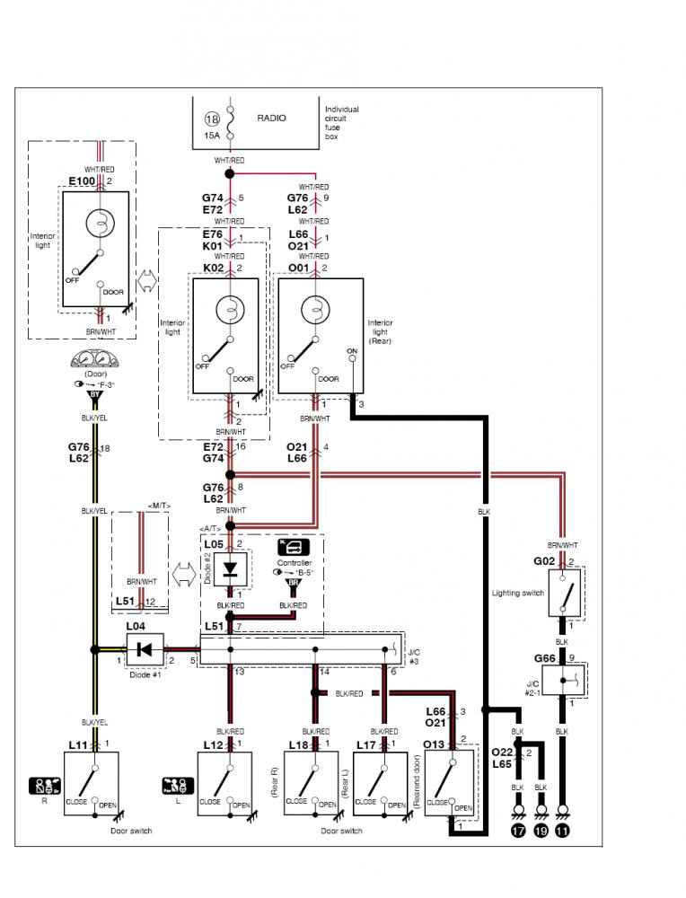

Изучал вот эту схему, но толком мало чего понял, кроме того, что выяснил путем научного тыка, а именно: вызванивал концевики и выяснил, что на водительскую дверь приходит плюсовой концевик, а на все остальные - минусовые. В подпедальном пространстве нашел эти два злосчастных провода - бело/красный и бело/черный(кажись), которые по признакам похожи на концевики. При отключении всей фишки - пропадал пикающий звук - как будто закрыл дверь водительскую. Но, при этом и не включался задний плафон. Проковырялся, думал кого-то с кем-то скоммутировать, но слабо понял кого и куда.

Какую фишку имеешь ввиду? Ткни на схеме.

Понял я про какую фишку ты говоришь. Это один из разъёмов заднего жгута L62 на схеме.
Думаю что разгадал я твою задачку.
На схеме видим два диода Diode#1и Diode#2. Если верить схеме, то в варианте с МКПП Диода №2 быть не должно. Только в данном случае верить не надо. Я ещё не встречал чтоб был только один диод. Диоды вставлены в разъёмы L04 и L05 соответственно и разъемы примотаны изолентой к жгуту недалеко от той фишки, про которую ты говорил.
Тебе надо найти разъем L05, к нему подходят два тонких провода кор/бел и черн/красн.
Либо из этого разъема диод кто-то вытащил, либо он прозванивается на обрыв.
Кор/бел провод в этом разъеме можешь попробовать замыкать на массу, должен загораться свет. Если здесь всё в порядке, диод есть и он звонится как диод, тогда ищем в следующем месте:
На схеме нарисован соединитель L51. Это колодка в которую сходятся несколько проводов одного цвета, и там они все замыкаются одной перемычкой. Вот здесь они у тебя не замыкаются.

В этом соединителе тебя интересуют тонкие провода черн/красн.

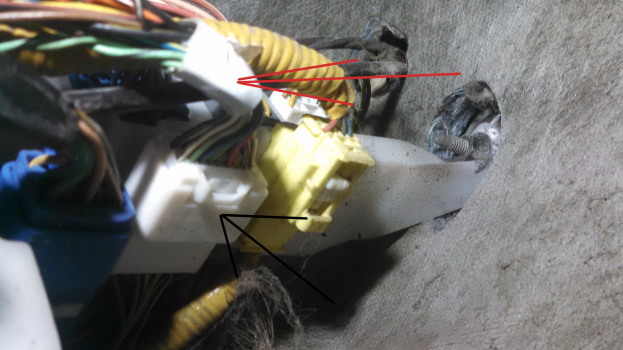

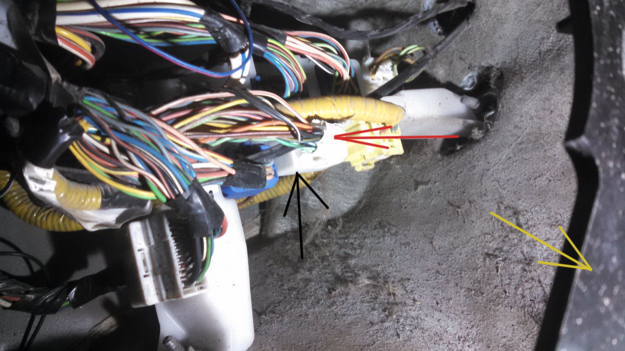

и да, прикладываю фотки, какую фишку я отцеплял, и к ней же собственно припаял пока что два провода для перемычек(кто знает -может и зря)
Черная стрелка - сама фишка, красная - смотка, в которой я припаялся с перепугу. Желтая -педаль сцепления для привязки на местности.
Знаешь почему у тебя не работает подсветка?
Потому что кто-то до тебя тоже сначала не разобравшись, что-то сделал с перепугу.

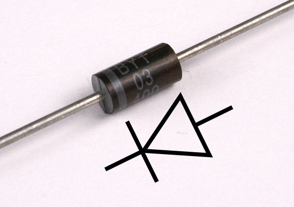

Черные кубики - это подразумеваются сами диоды или фишки, в которых они могут жить? И опять же я примерно понимаю как выглядит диод, но так же выглядит в автофишках?
Дмитр
26 Декабрь 2006
5,424
1,085
Щелково
Suzuki Ignis, Renault Twingo
Ты когда-нибудь видел автомобильный выносной предохранитель в фишке болтающейся на проводах? У сигналки например.
Здесь такая же конструкция, только меньше по габаритам.

Спасибо, буду искать. Кажись понял о чем речь идет. А если такая штука будет отсутствовать - обычный диод вкорячить можно?

Дмитрий, Спасибо огромное! Я, благодаря вашим подсказкам, явно на верном пути. По схеме черно-красный и черно-желтый - это как раз те самые провода, к котором я "с горяча" делал подпайки. Т.е. сегодня я просто их закоротил через маленький диод и у меня загорелись оба плафона. Радости были полные штаны, но и разачарование тоже последовало - от открытия остальных дверей - "темнота". Но ничего, я в будущем при возможности еще попытаюсь туда же приткнуть коричнево-белый(согласно схеме) через диодик и может счастье привалит в полной мере.
