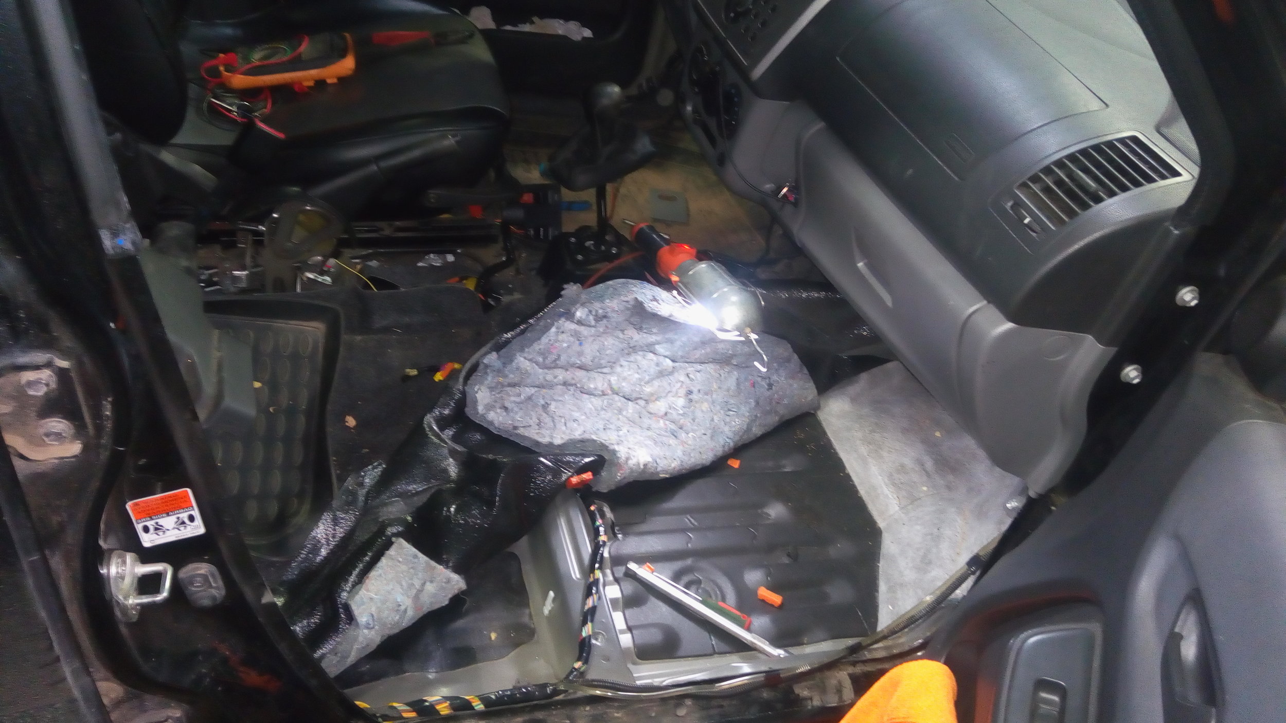

    Чтобы не плодить новых тем напишу в эту. Перестал работать подогрев сидений. Причём я то обнаружил на водительском кресле его отсутствие, потом проверил и на пассажирском тоже не рабортает. Первая мысль была "сгорел предохранитель". Нашёл тут на форуме расположение предохранителей (у меня на крышке нисего не написано), нашёл нужный - рабочий, причём как его извлёк так и лампочка в кнопке погасла (ну я так и думал что должна, но была мысль а вдруг не зависит лампочка от предохранителя). То, что не работают ни пассажирское ни водительское кресла наводило на мысль, что вряд ли это нагревающий элемент сгорел. Полез посмотреть тестером поступает ли питание (разъём под креслом). Выяслин очень странную вещь - если замыкать на корпус то +12В есть, а если между собой контакты, то тестер 0 показывает. Так что наиболее вероятное предположение: отвалилась/окислилась земля.
    Вопрос первый - в каком месте это могло произойти, если лампочка в кнопке всётаки горит?
    Вопрос второй - можно ли убедиться что дело в земле если от разъёма бросить провод на корпус (там рядом есть удобный болтик)?

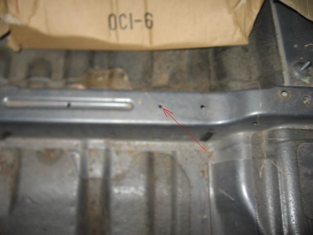

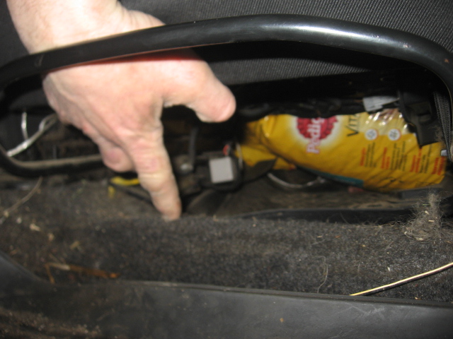

    На первом фото хорошо видно две массовые клеммы под один болт М6.
    На втором фото стрелкой показано куда он вворачивается в поперечину под водительским сиденьем.
    На третьем фото я показываю где он легко прощупывается через ковер.

    Вскрыл я коврик и обнаружил под ним болт к которому три провода прикручены, все ярко блестят как будто вчера с завода. То есть с этой стороны проблем с землёй нет совершенно точно. Теперь, чтобы найти проблему придётся видимо снимать водительское сиденье и все тамошние провода осматривать.

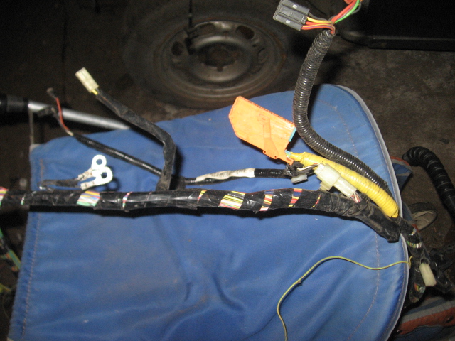

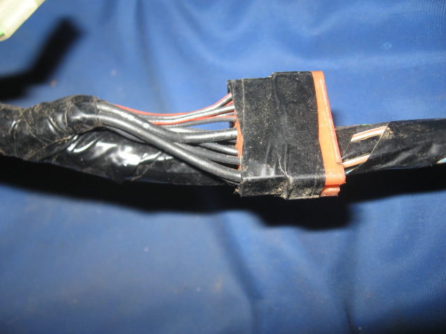

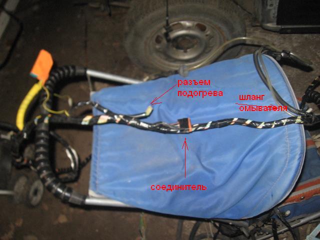

  20. Дмитр
    Дмитр
    26 дек 2006
    4.273
    Баллы:
    492
    Щелково

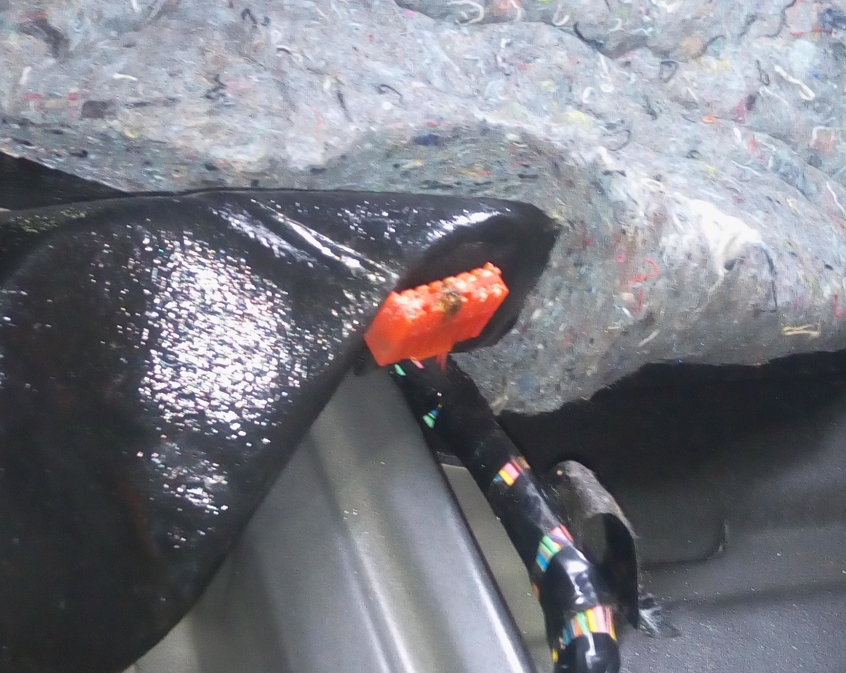

    Если бы ты посмотрел схему, то увидел бы что с разъемов подогрева "земли" идут не напрямую на эти клеммы под болт.
    Они идут через соединитель L51 который находится в жгуте под пассажирским сиденьем. IMG_0445.jpg IMG_0446.jpg

    На разъеме выходящем из под ковра питание есть? Проверять не отключая сиденье.

    Блин. Оказывается никакой. Вообще откуда Вы узнали что теперь земля есть а +12 пропало? До оранжевого разъёма я так и не смог добраться, все изверения (и весной и сегодня) проводил на серо разъёме под водительским сиденьем, туда подходят чёрный (земля похоже) и коричневый (это уже должно быть +12). В общем на разъёме "мама" земля была, а +12 не было ни на том ни на другом разъёме. Теперь я совсем озадачен. Похоже что весной дело таки было в болте где контакты окислились или в одном из разъёмнов которые я так усердно пытался проверить. Контакт теперь появился и земля еть, а вот +12 пропало. И где теперь искать я даже не знаю.
