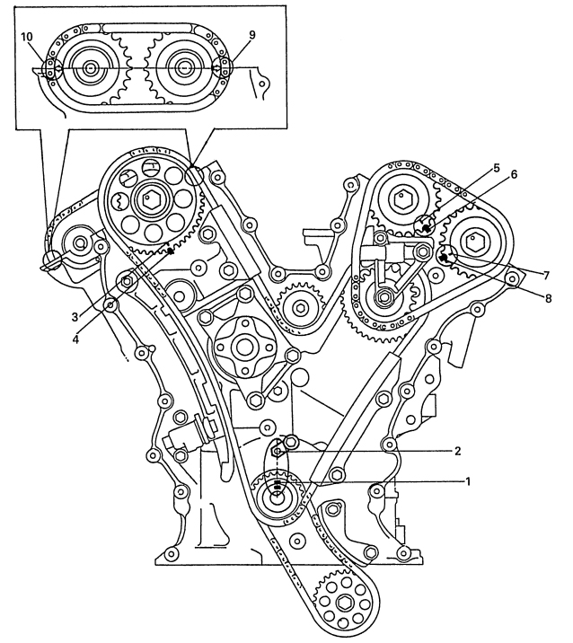

При правильной сборке метки на звездочках (1,3,5,7) каждые два оборота к/вала совпадают с соответствующими метками на ГБЦ и блоке (2,4,6,8) , а на р/валах правой ГБЦ метки выравниваются в одну линию метки.jpg
Вы , наверное , про цветные звенья на цепях говорите - они , действительно , уходят после первых же оборотов . Но ведь они просто для удобства сборки , чтобы даже новичок собрать смог .

короче дело было в грм!!! мы с товарищем в сервисе все разобрали и после многочисленных вращений коленвала у нас совпали все метки, кроме меток на распредвалах левой (водительской) головы... много было удивления что клапана не загнуло, и встал вопрос как же мне поставили цепи изначально.. вообщем все сняли и заново выставили все метки и о да!! после сборки двигатель сразу завелся и дым пропал, и работать стал как-то тише и лучше. Но через дня три опять при запуске начала дымить... Буду думать на счет замены МСК и переходе на масло 5w50 (сейчас 5w40 кастрол)

Это ни к чему . Цветные звенья нужны только для удобства первичной сборки , но и без них нормально устанавливается . Ну а чтобы проверить правильность установки (метки из пост №10) более двух оборотов никогда не понадобится . Именно по этим метка проверяется правильность сборки после "отстрела" натяжителей - провернуть два оборота к/вала и посмотреть на совместимость меток .
Когда я начал разбирать двс, снял все крышки - цветные звенья были на своих местах!
Я даже сфотографировал это положение, после выставления вмт.
Разбирал первый раз, по мануалу, опыта нет.
А сейчас при сборке все метки выставил, прокрутил 2 оборота коленвала - внутренние метки совпали, а цв.звенья нет. Прокрутив 10 оборотов, все цветные звенья на местах, но ушли на 2 зуба вперёд, далее они уходят всё дальше...
У меня вопрос: неужели при разборке оказался тот уникально редкий случай, когда цветные звенья встали на свои места!? Или это было их постоянное рабочее положение и я сейчас как-то неправильно собрал цепь?

Это тот редкий момент для сборки, до которого нужно повторно крутить кучу оборотов. Если цепи и звезды родные, цепи сравнились с старыми родными цветными звеньями, и встали на прежние места, то за этот момент очковать больше не надо.

Мотору плевать на цвет звеньев, главное, чтобы в ВМТ метки на звездочках с метками на корпусе совпадали (см схему из пост#10) Провернули, убедились в совпадении и заклеивайте.
