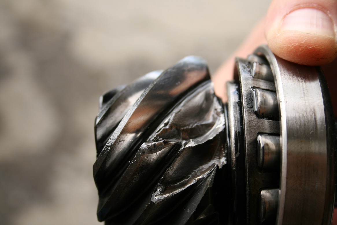

    Причиной описанных в первом посте симптомов стало то, что на ведущей шестерне ГП выкрошилось два зуба (это на пробеге в 147 тыщ!!!). Почему это могло случиться версий нет, ибо машина полностью стандартная, ховен не видавшая, больших колес тем более, с чего бы зубьям выкрошиться - неясно...

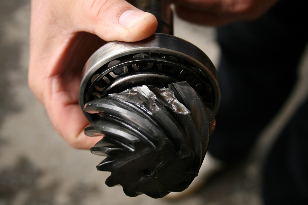

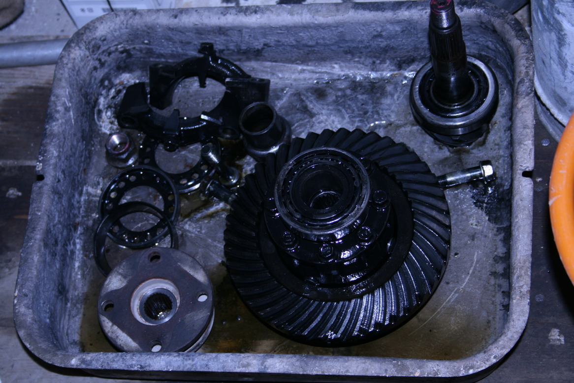

    Маленький update в ожидании запчастей....
    Интересующимся - фотки деталек: Поврежденная ведущая шестерня а также составляющие заднего механизма в..ээ...корыте. =)
    От всей души желаю вам чтобы такую картину Вы видели только на этих фотках и никогда на своих машинках!

  17. Uncle
    16 июн 2006
    199
    Антипатии:
    Москва Гольяново
    Да уж это облом...облом зубьев.
    Подшипники будете менять?
    У меня в масле никакой стружки не было и следа все зубья целые. Тем не менее сервисмены заверили, что стук по причине большого зазора на главной паре, вследствие износа (утоньщения) зубьев. Стук стал слышен и прогрессировал в течении двух месяцев. Я вот думаю может поджать ведомую шестерню? Ее можно двигать с подшипниками в опорах регулировочными гайками?
    Да кстати, у ведущей шестерни и вообще всего хвостовика никаких люфтов ни продольных, ни поперечных не прощупывается (вручную конечно).
  18. Xsen
    29 мар 2006
    747
    Антипатии:
    Нет, пока подшипники не будем менять.. Стружки в картере тоже не было.

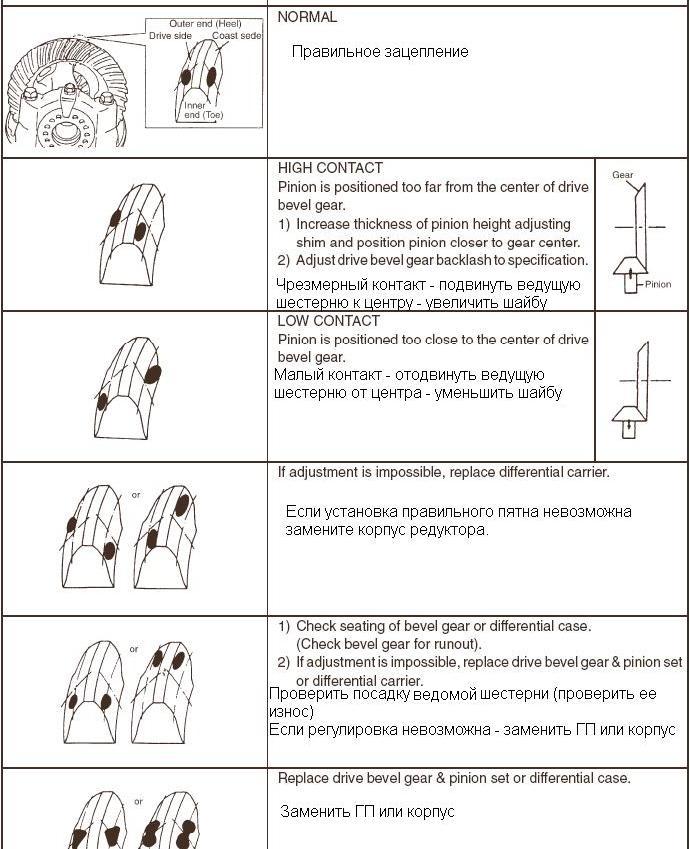

    Итак, по приходу шестерней главной пары, начали процесс ее сборки обратно.
    Сама конструкция довольно несложная, единственный требующий внимания момент - установка пятна контакта, ну и выставление преднатяга в подшипниках.
    Сразу скажу, что, конечно, если у кого либо есть возможность пользоваться стендом для измерения зазора в ГП - надо пользоваться.
    Можно конечно и подбором по пятну (как мы и сделали), но это более геморройно.
    Поскольку дрцгих вариантов не было, мы пользовались исключительно графическими рекомендациями из Repair Manual от Suzuki. В приложенном файле - картинка оттуда.
    Выставить пятно удалось со второй попытки, причем подошла старая регулировочная шайба. Преднатяг также выставили без проблем.
