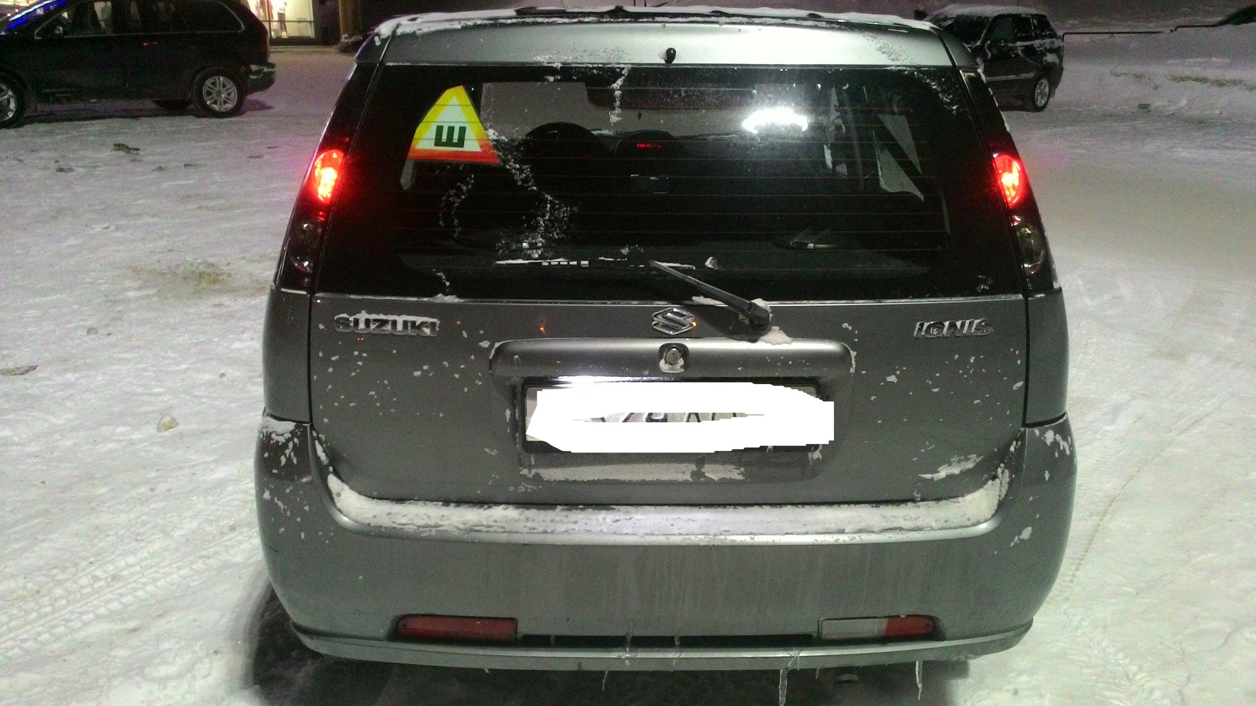

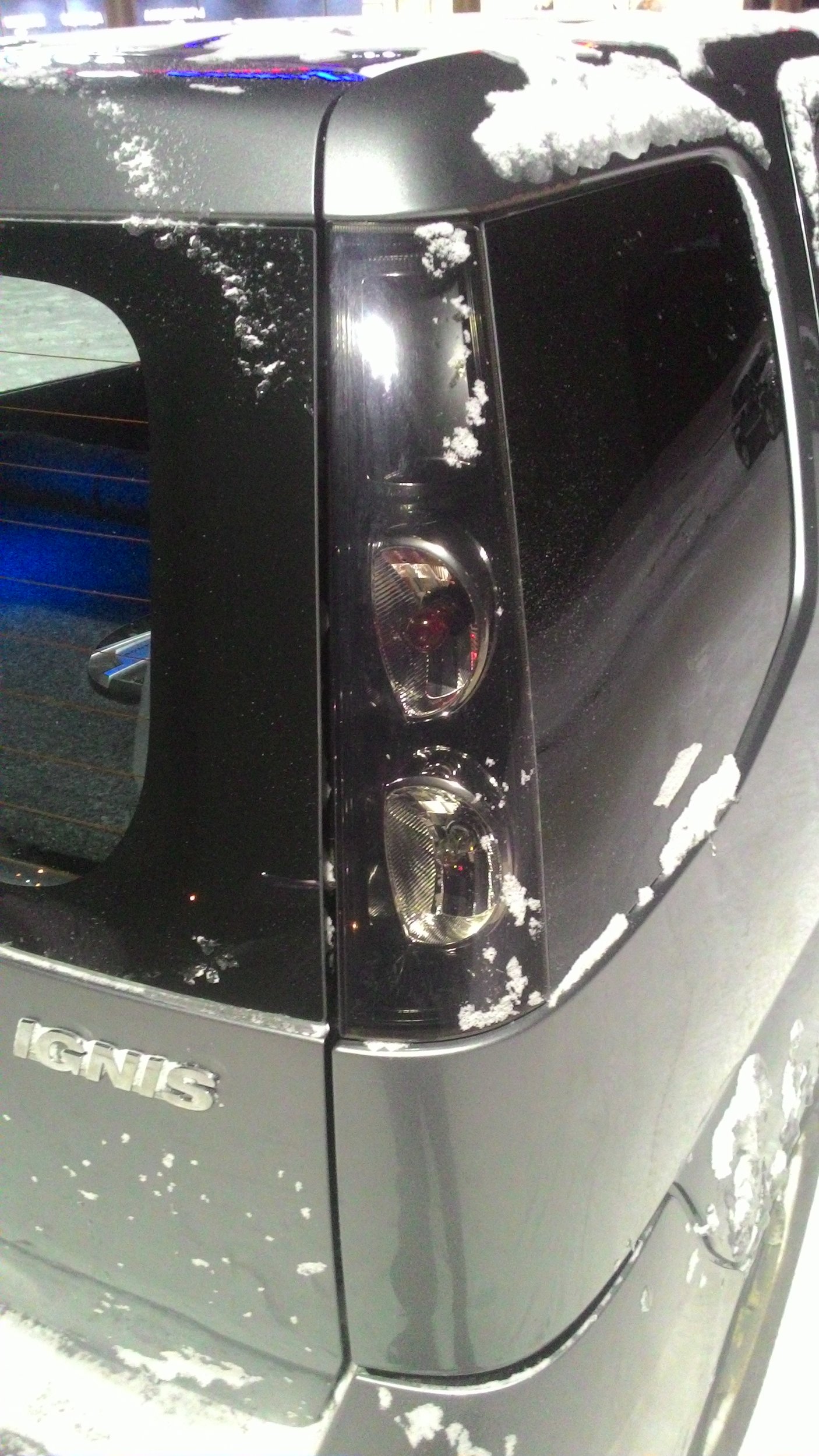

Форумчане! Всё реально! Доработки конечно нужны некоторые, но не грандиозные! Главное чтобы руки из тех мест(плечей) и голова на них. Сегодня закончу переделку и сделаю блог на драйве. Штатные фары в любой момент могжно вернуть на место. Оставлю ссылку позже.

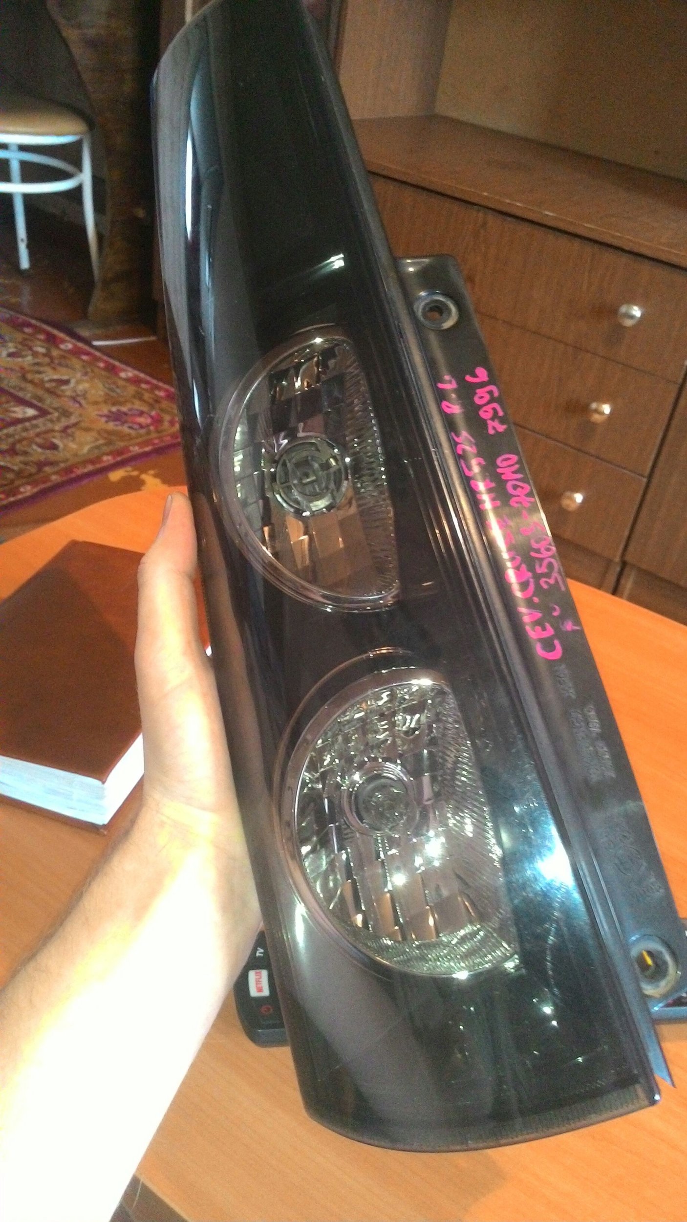

Поддержу тему. Купил по осени 2 фонаря с Круза. Доработка есть, но небольшая. Как нибудь выложу фото Крузовских фонарей, уже доработанных.

А я думал я один решил заморочиться..)) вот сделал, только с гаража еду

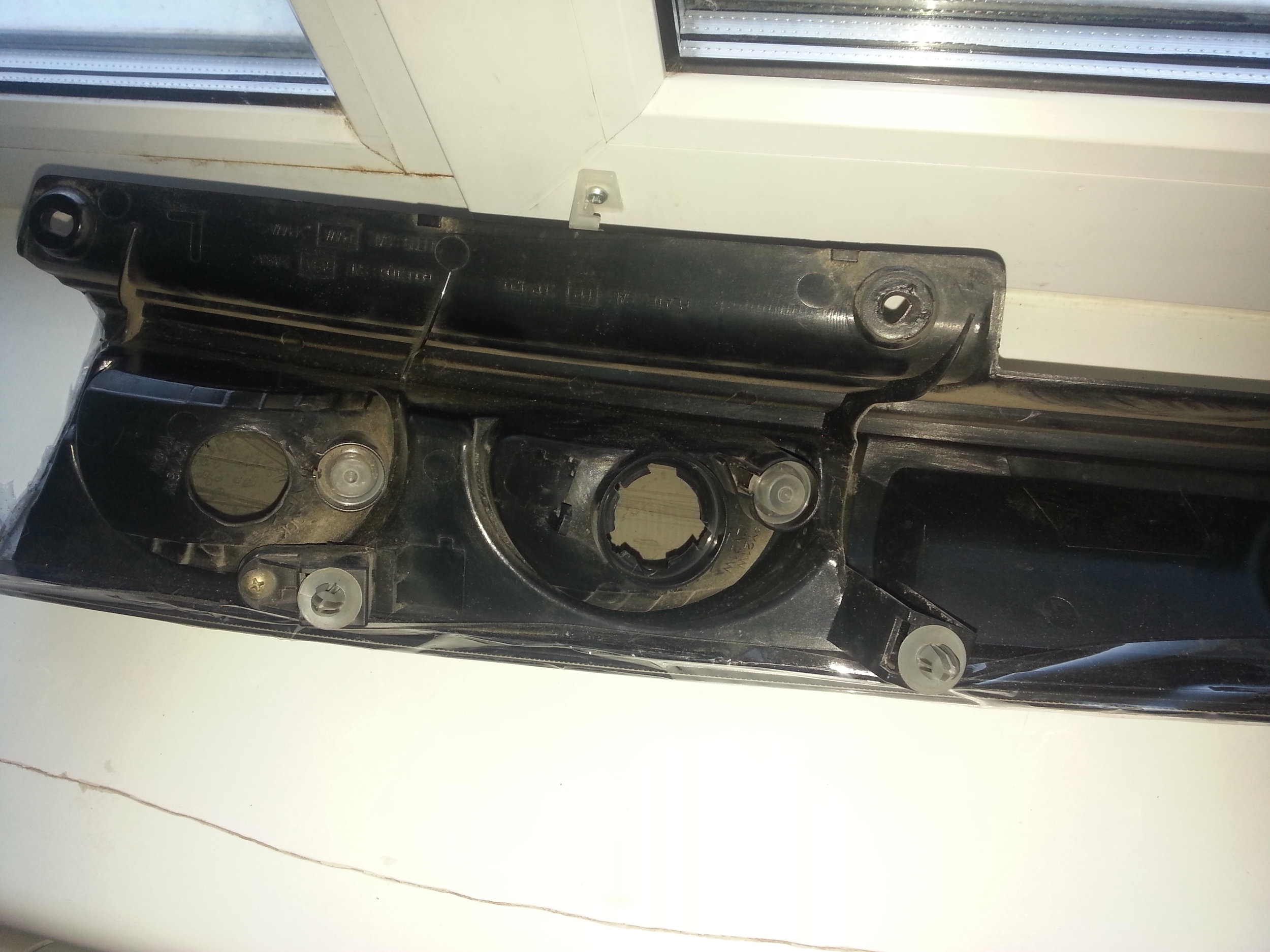

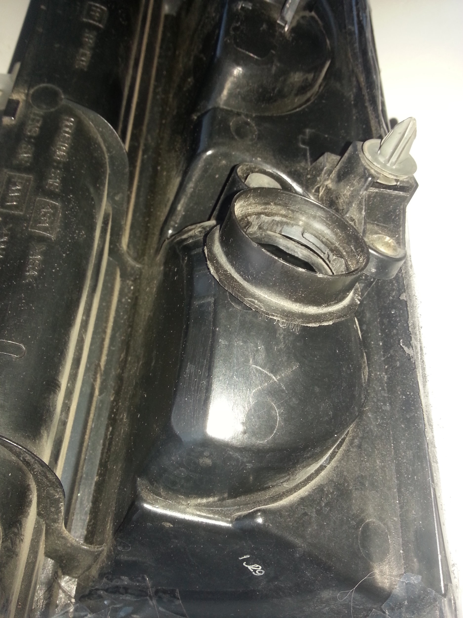

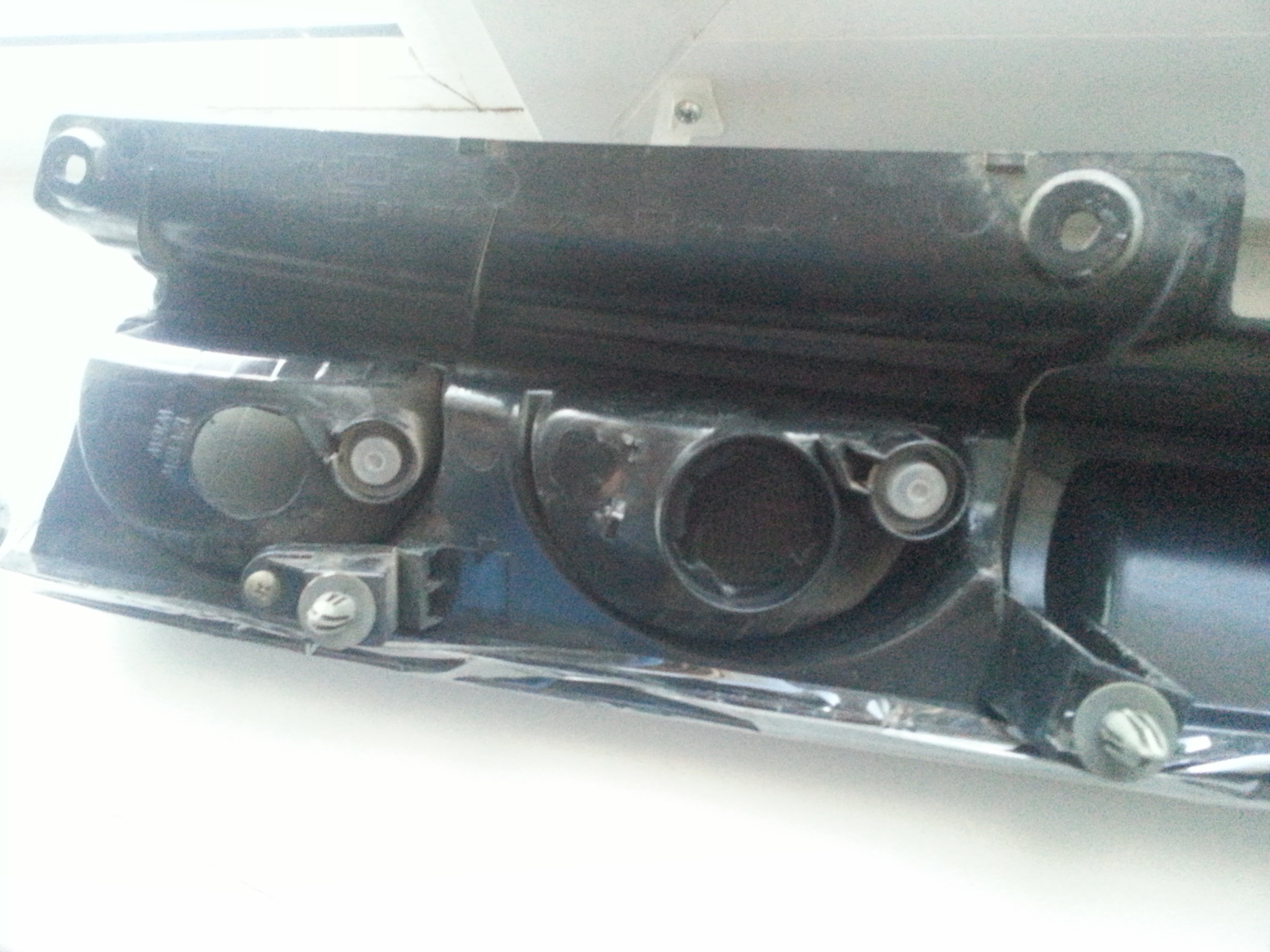

Выкладываю фото задних фонарей. Доработка коснулась каждого из 2-х гнезд на фонаре.Оказывается конструктора японские сделали не взаимозаменяемыми патроны под лампы в Крузе и Игнисе. Отличия идут по расположению фиксирующих выступов.Поэтому пришлось дорабатывать Крузовский фонарьс помощью надфилей. На фото можно увидеть следы обработки для патрона с лампой указат. поворота.
Место для патрона лампы стоп/габариты пришлось чуть побольше дорабатывать. Пришлось вырезать переходное кольцо (взял от другого фонаря). ставится на клей из линейки Done Deal. Фото прилагаются.
А ты пыль не устал из фонарей выдувать после надфилей то?
