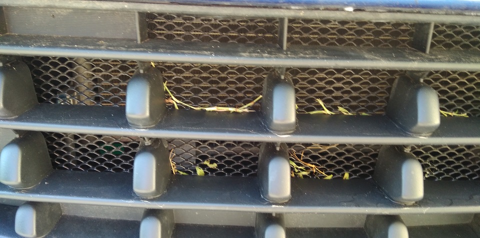

Привет. Наконец то добрался до переднего бампера и снял его, что бы поставить дополнительную решетку и заменить сигнал.
Итак доп. решетку ставлю, т.к не хочу видеть кучу насекомых в мелких щелях радиатора. Да и так выглядит лучше.
А также давно мне хотелось поменять сигнал, т.к. у родного очень писклявый тон был, мне не нравился.

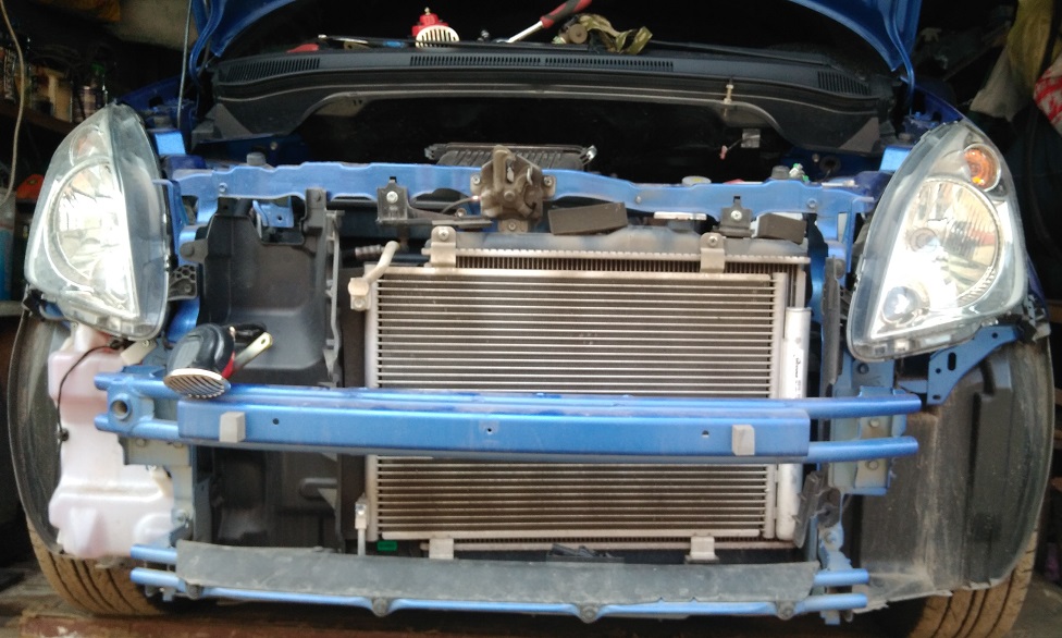

Собственно снятие бампера очень легкое, да же можно обойтись без ямы.
Так же не пришлось снимать защиту картера, т.к есть доступ к нижним болтам крепления переднего бампера.
Для снятия переднего бампера нужно:
1- откручиваем сверху 4 винта и вытягиваем 2 клипсы, Приподнимая вверх снимаем с 2х защелок.
2- снизу откручиваем 4 винта и 4 клипсы
3- откручиваем шуруп крепления подкрылка и бампера в районе соединения бампера с крылом со стороны подкрылка (с каждой стороны.) (Крутить колеса не нужно, доступ есть, нужна только крест отвертка подлиннее.)
4- Отучиваем болт по центру бампера (под номером.)
5- Аккуратно сдергиваем с защелок края бампера. Вначале с одной стороны, затем с другой.
Все бампер снят, (Если у кого есть противотуманки, еще надо будет отключить провода.)
Использовал следующий инструмент: вороток на 10 и 12 и длинная крест отвертка и коротка плоская, для отщелкивания клипс.
