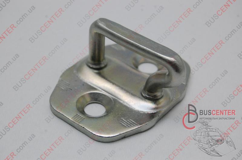

1) проверьте наличие, пройдитесь по "цепи" возможно, что контакт (плохой или отсутствует)
2) переверните скобу замка двери расположенную на стойке, на 180гр.
Kabuls
23 Апрель 2017
Suzuki Grand Vitara 2010
Спасибо за ответ, а скоба замка двери это вот такая хренька? Я правильно понял?

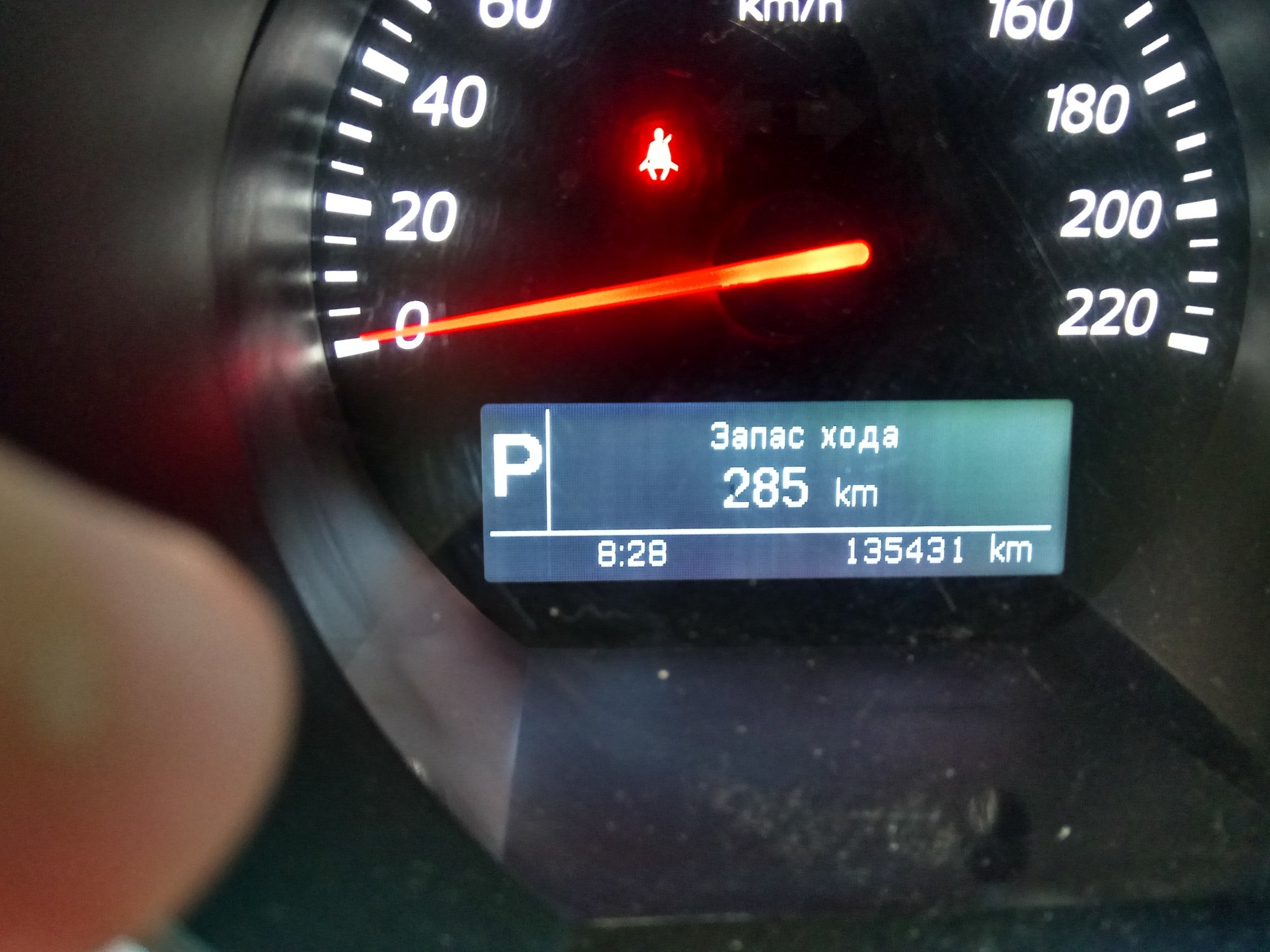

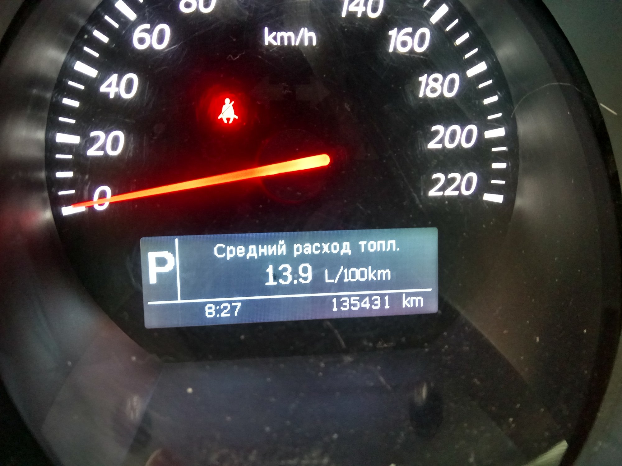

по первому вопросу: фото приборки покажи,
Kabuls
23 Апрель 2017
Kabuls
23 Апрель 2017
а что там толкового , тыкаеш крутилку и всё по кругу переключается
Не эт то тыкал первым делом , потом на форумах погуглил , а так пишут только про то что глючит то на жару то на мороз , а то что как у меня нигде не отображается ни на одном из режимов компа температура за бортом нет ничего

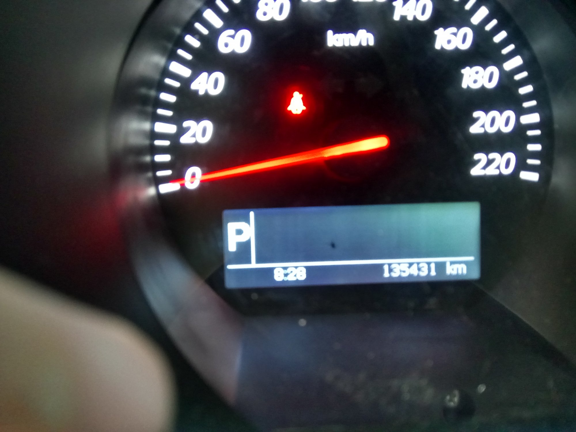

вторую крутилку тоже тыкал?
Нет вторую не тыкал это же вроде как Trip, а на сколько помню он отвечает же за сброс /обнуление суточного пробега, или на этом авто подругому?
Kabuls
23 Апрель 2017
"тыкая" в левую, будет меняться пробег, а так же покажет температуру наружного воздуха
Спасибо, все заработало.
говорит что читал мануал,,, наверно между срок
Читал, просто никогда бы не подумал на кнопку Trip тк думал что она невключает в себя такие функции, думал на ту что переключает в борт компе. На матрешке было в этом плане попроще показывало на отдельном экране и ненужно ничего переключать.
