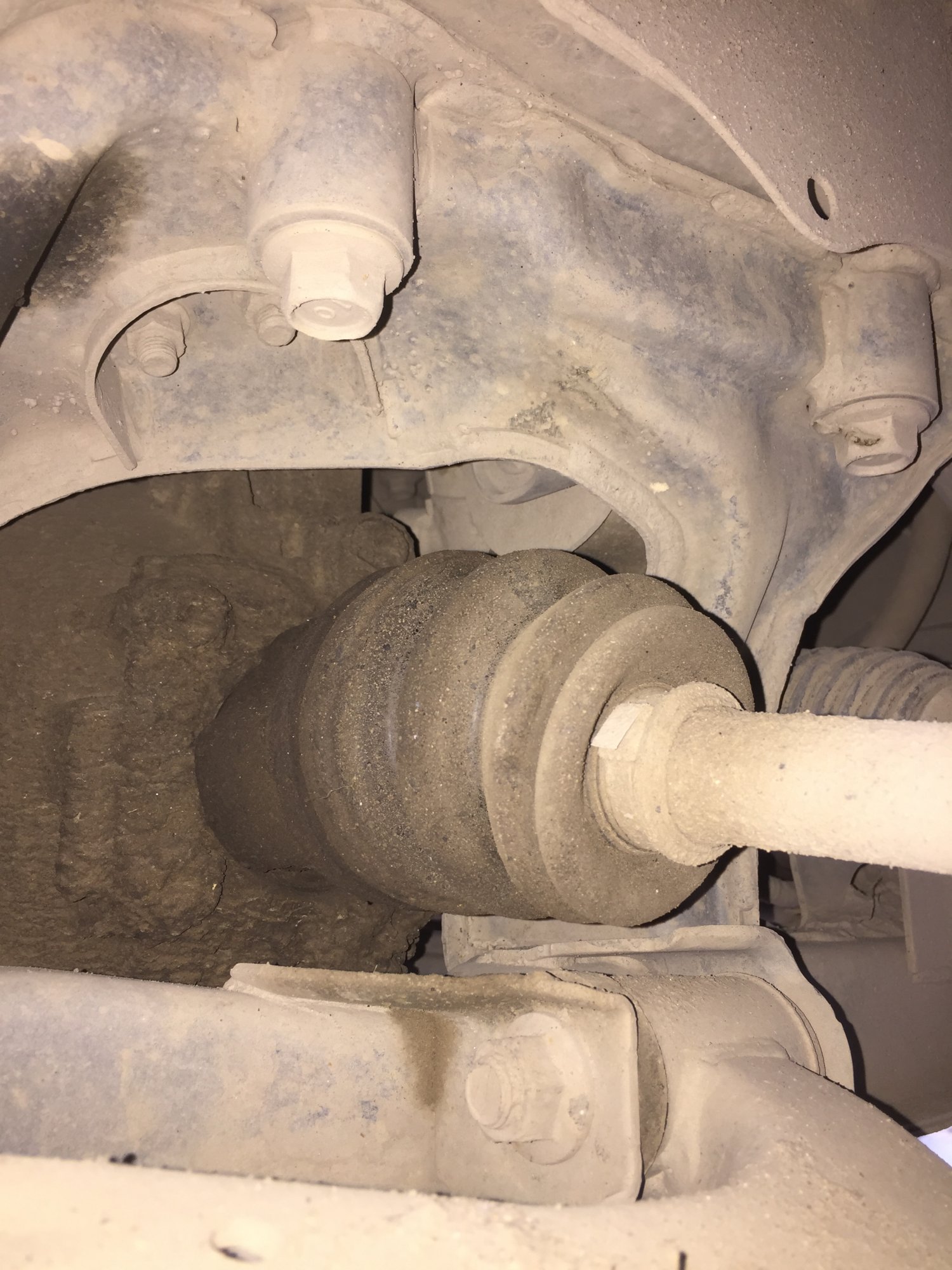

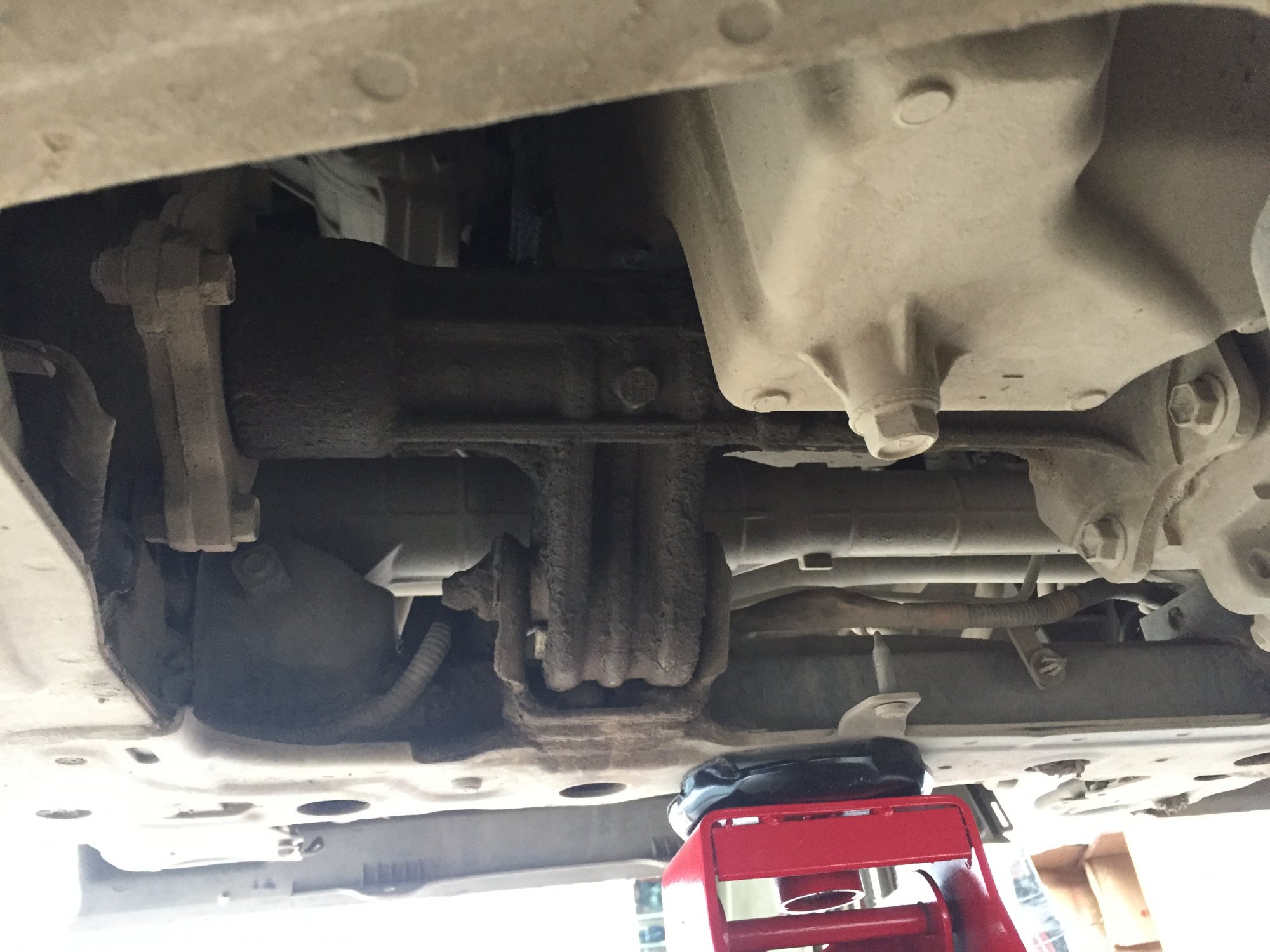

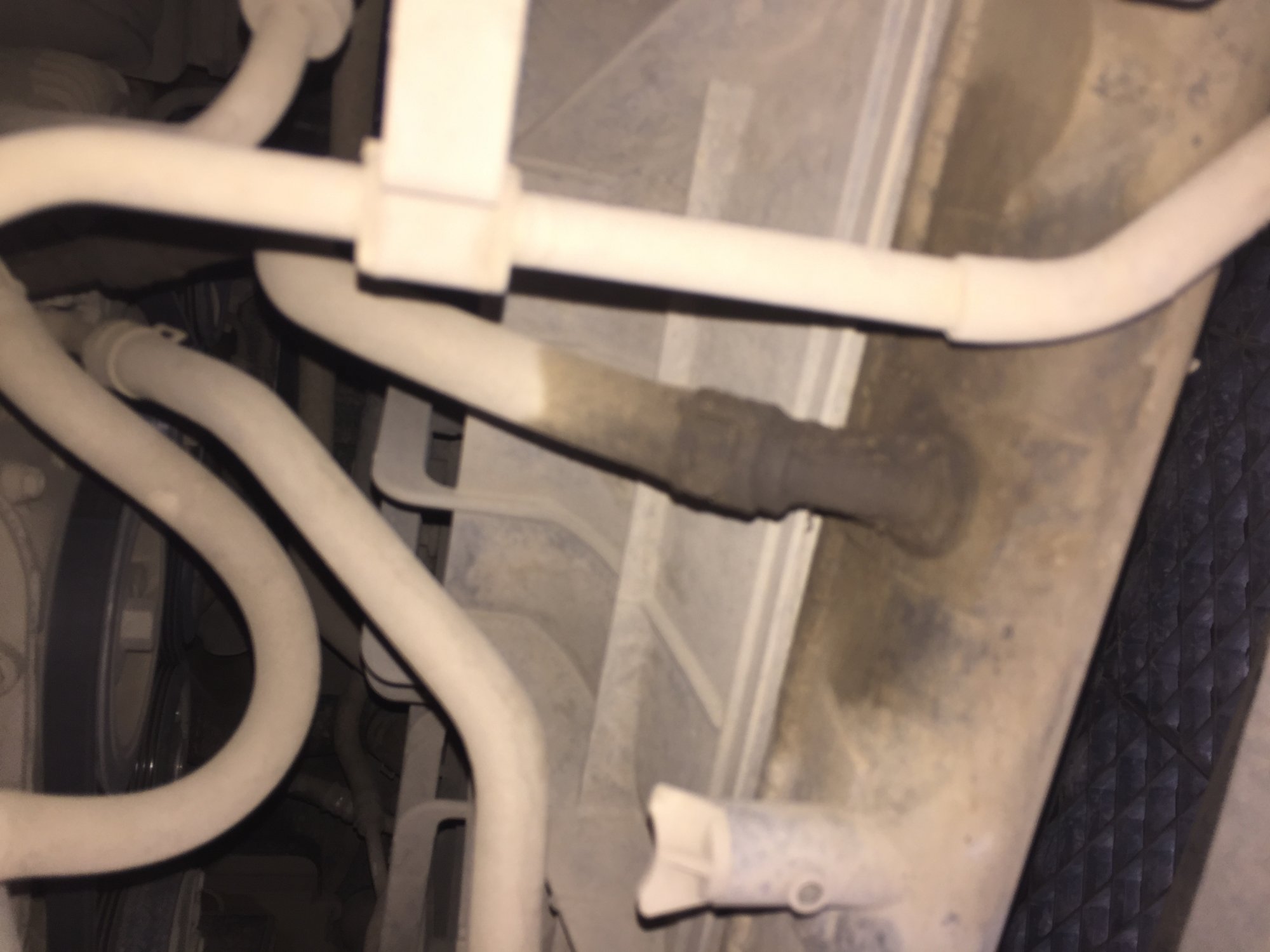

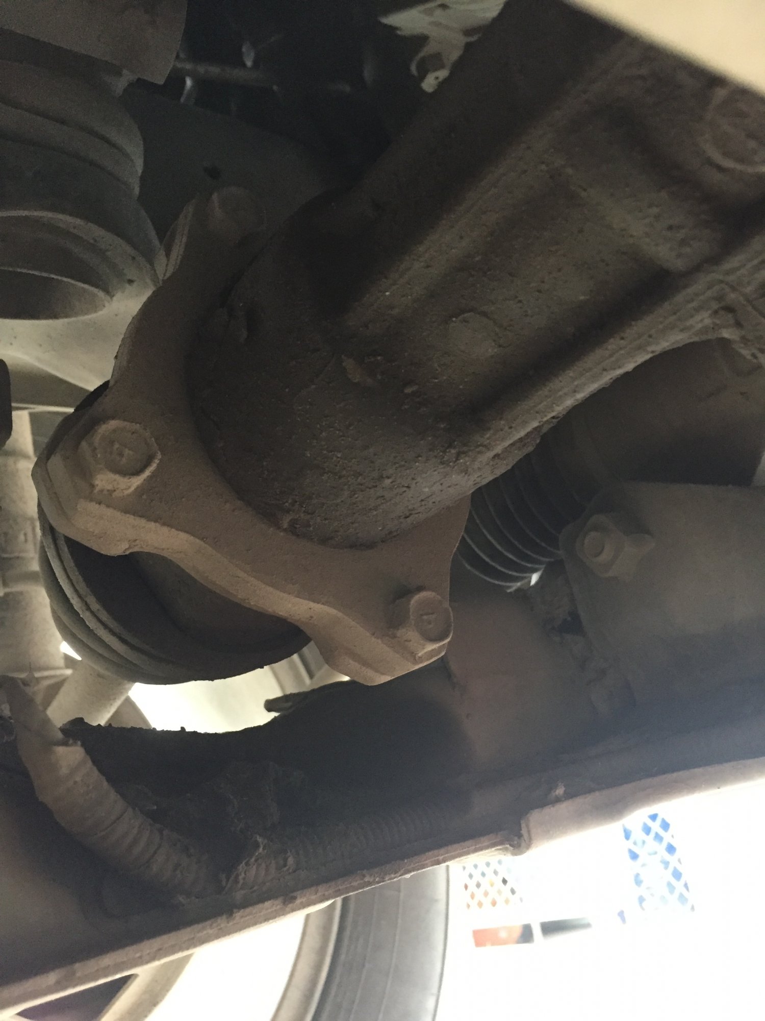

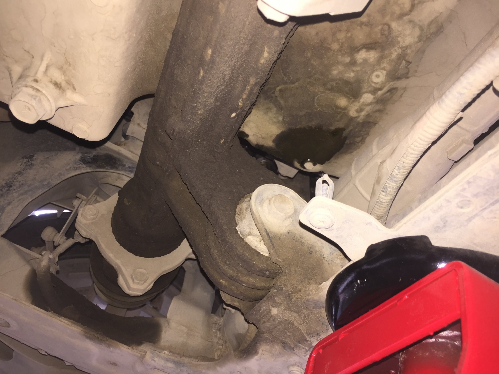

Купил не так давно эскудо 2006 td54w
На днях впервые залез под нее ибо при повороте руля начались звуки похожие как будто приводу хана. Иногда пропадают и вовсе. Потом опять влево-вправо (заук как будто что то тянится)
В общем приложу пару фоток.
P.s черти в сервисе меняли гранаты не так давно. Гранаты по 3000, на них не грешу. Хотя чертям сразу говорил что надо привода поглядеть.
Ребята помогите провести диагностику и заняться ремонтом..

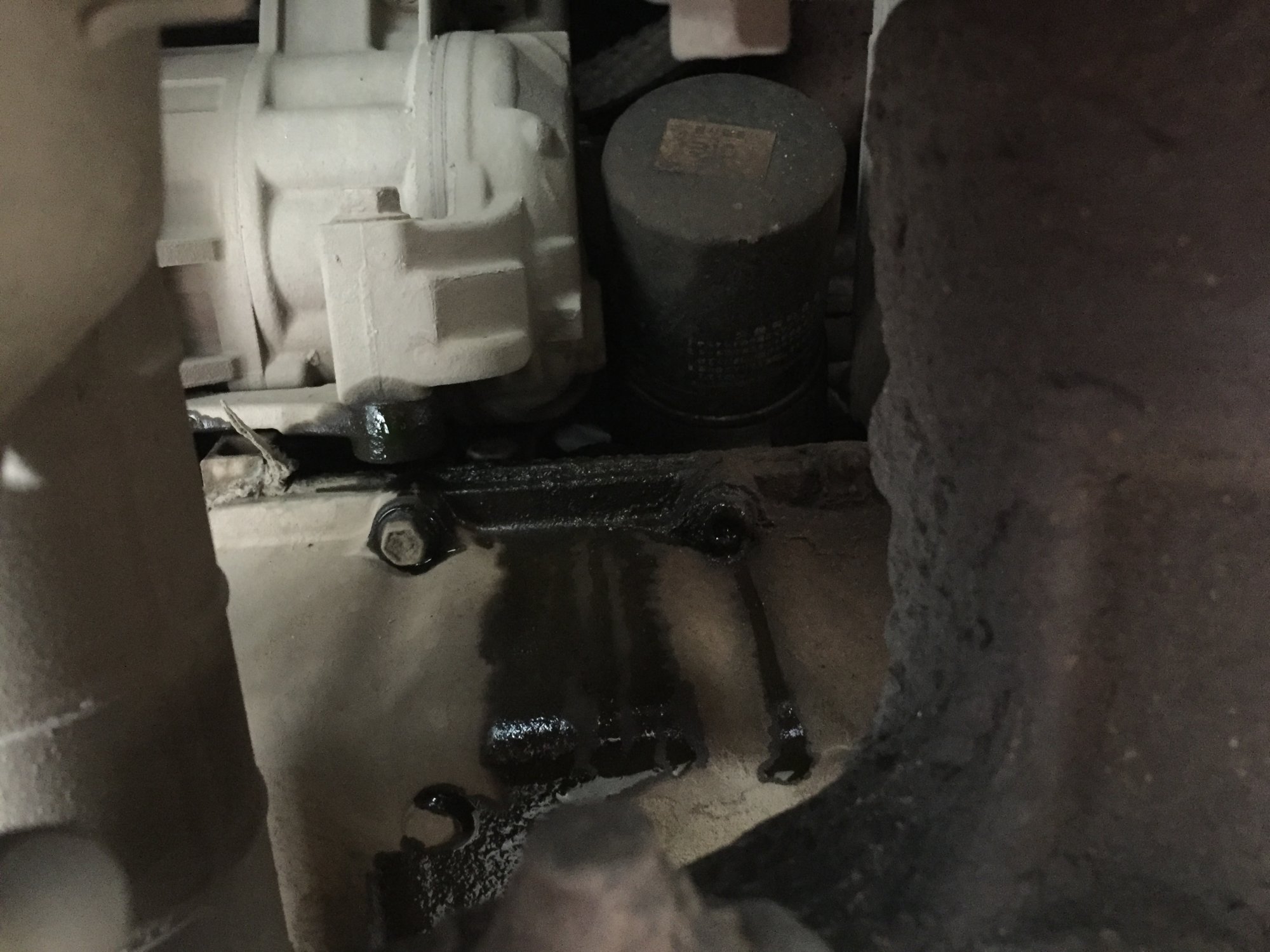

из под фильтра течет-нужно подтянуть.и везде где следы масла менять сальники

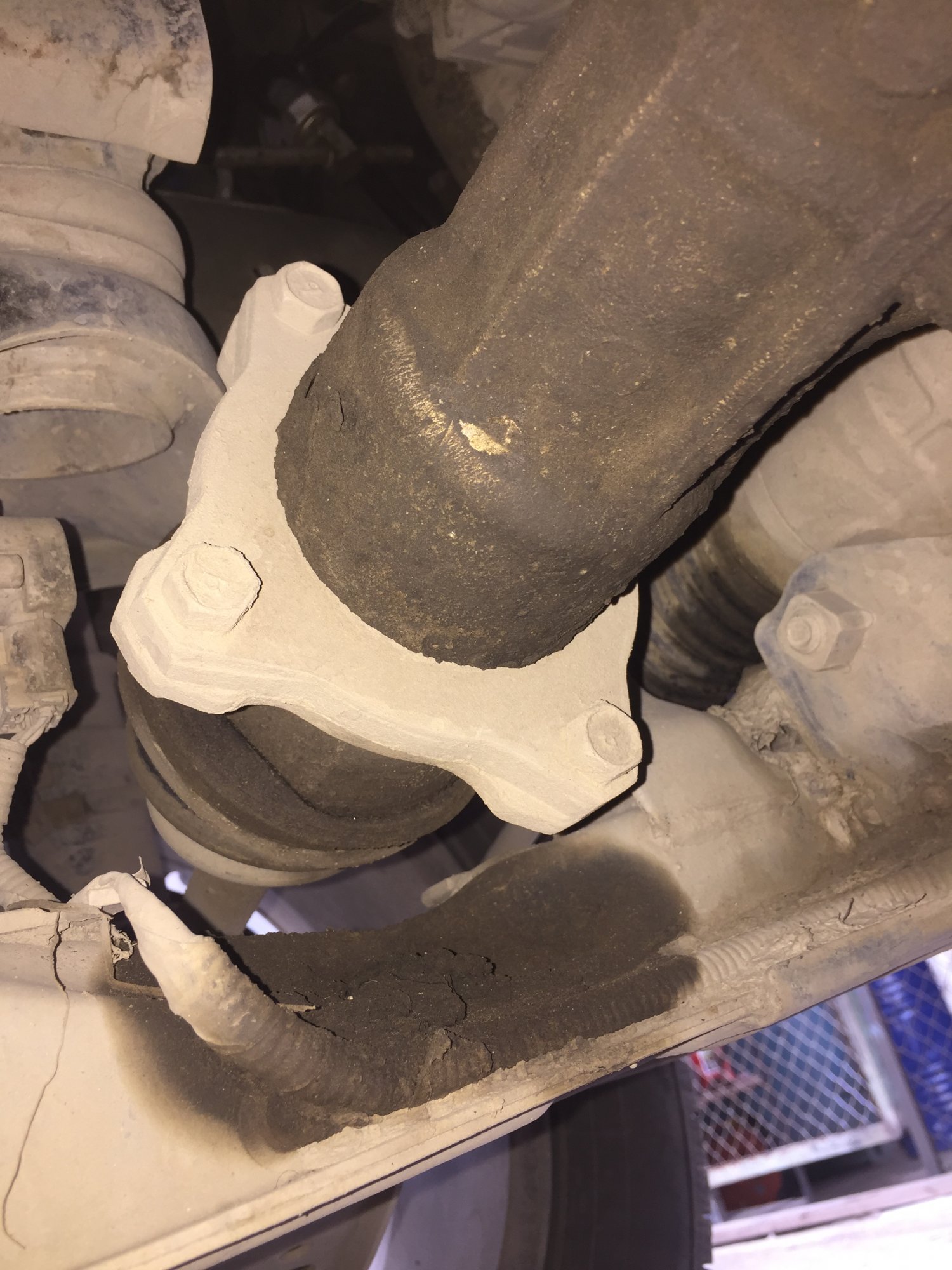

Куда пропал? Не все так печально как описывает автор... В основном все подтёки масла из-за замены его, когда скручиваешь фильтр все заливает ... Много брани введение мата... Но сальник привода - под замену.[DOUBLEPOST=1500322133,1500322026][/DOUBLEPOST]Замену масла походу делали через щуп. Экспресс замена...
