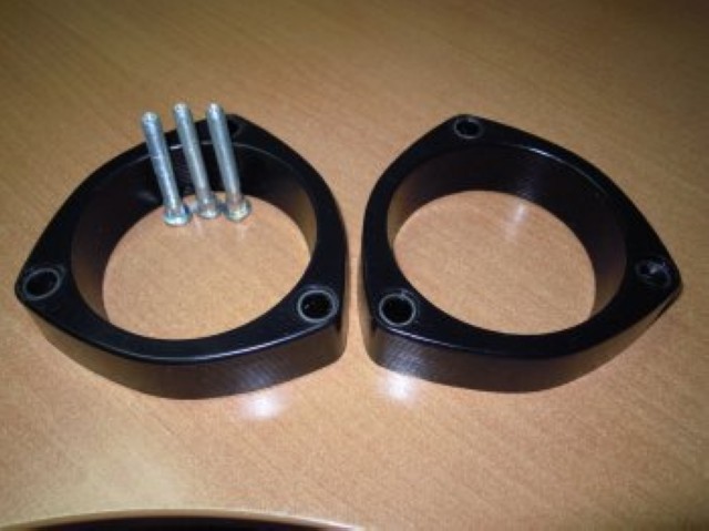

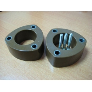

Хотелось бы предостеречь сузуководов от установки проставок определенного типа для передник стоек. Сейчас данный тип проставок появился в онлайн магазинах автозапчастей среди опор передней стойки и многие могут обжечься как и я. Речь о проставке из полиуретана как на изображении, неважно какой высоты. Данная проставка пустая внутри, как голова инженера ее придумавшего. Конструкция нашей опоры такова, что в верхней части есть бортик из резины, который упирается в кузов когда стойка сжимается. Устанавливая данную проставку мы лишаем опору верхнего упора и на хорошей ямке всю резину с шайбой к которой прикручен шток вырывает с корнями. После первой порванной опоры я подумал на ее усталость - заменил, когда вырвало и вторую новую - до меня дошло, выкинул их сразу же. Правильный проставки должны в конструкции примыкающей к опоре иметь такую же форму как и кузов, куда опора прикручивается.
