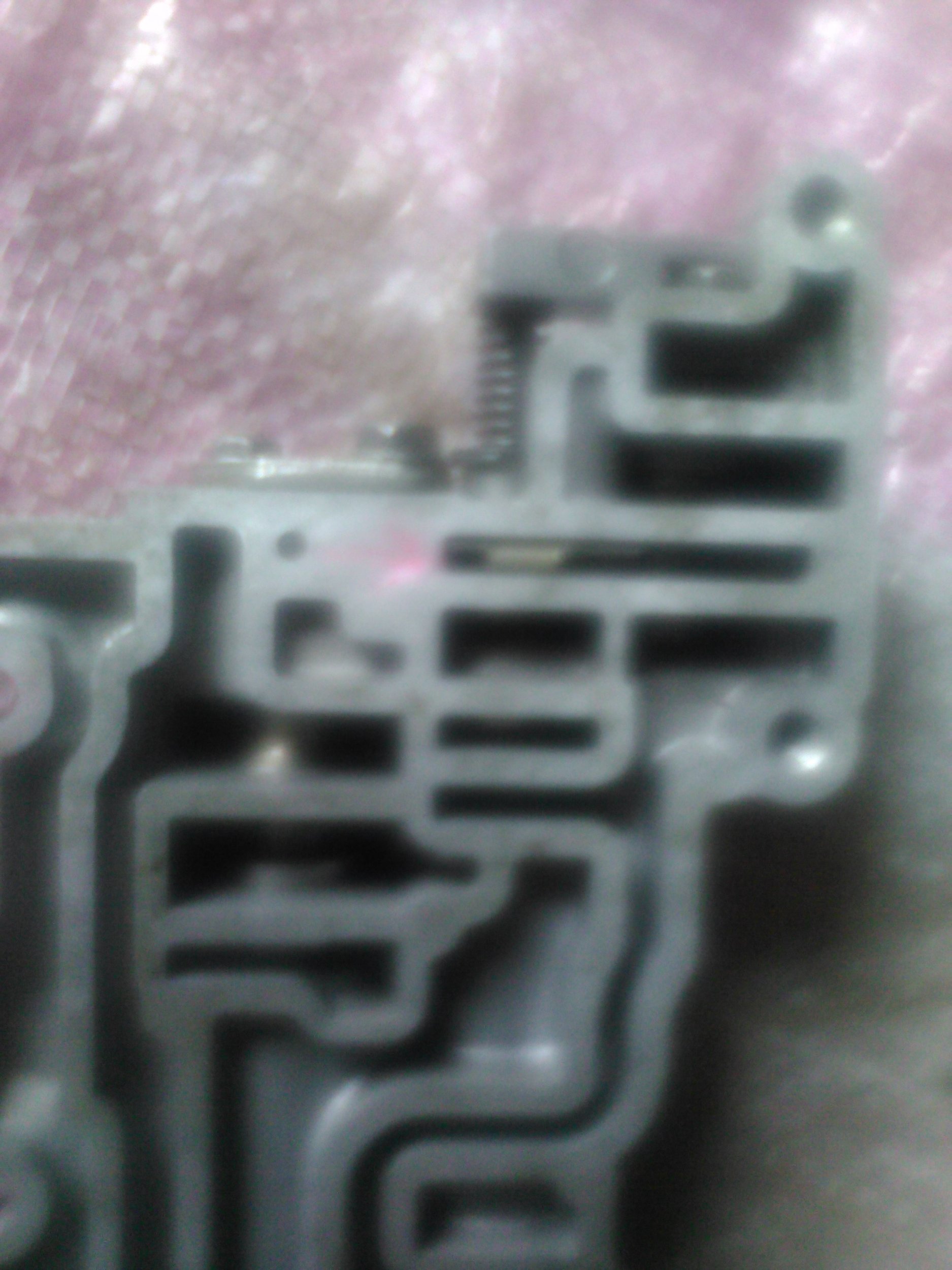

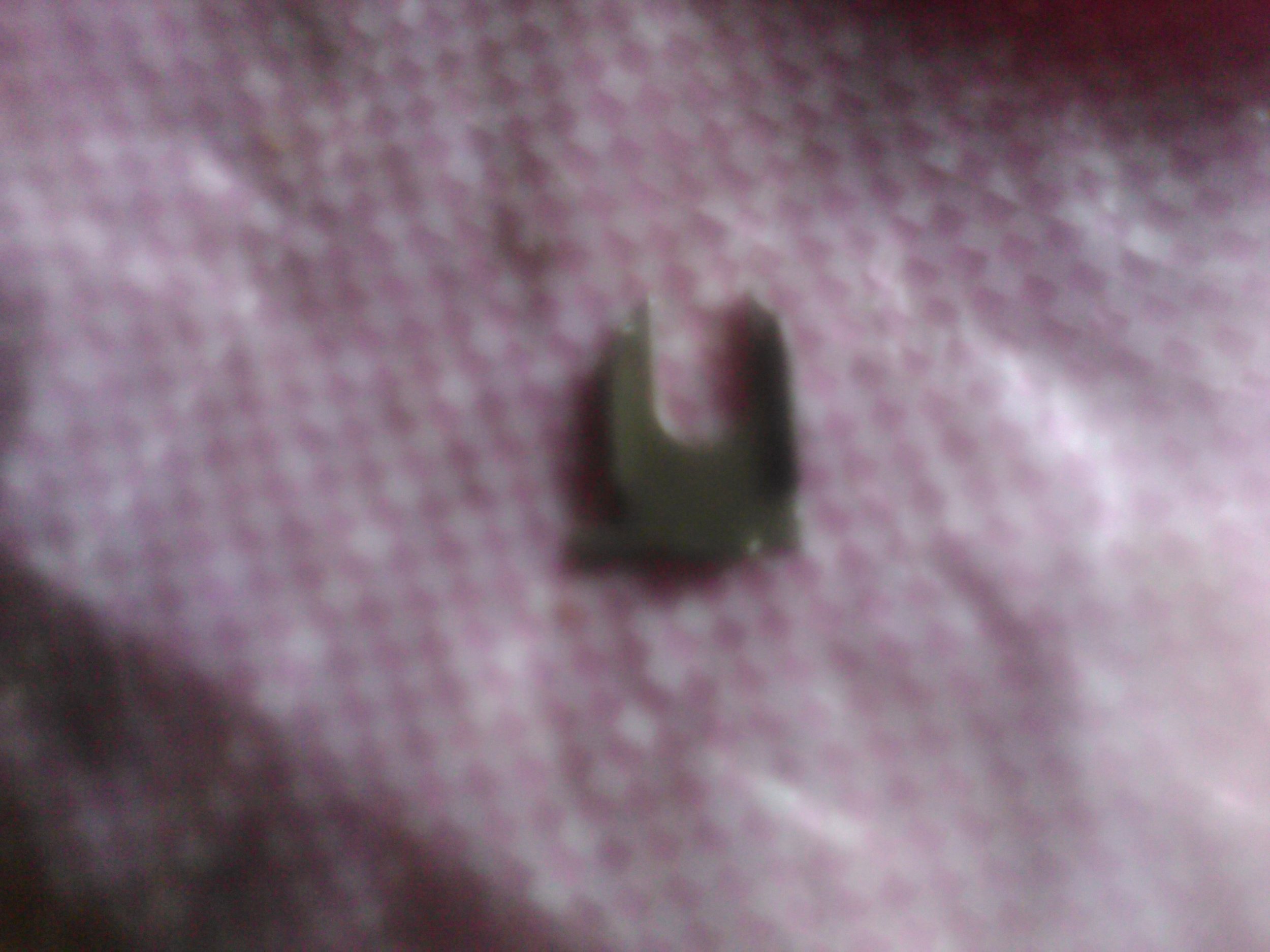

Всем доброго здоровья!предистория такова:на акпп Эскудо 95гG16 пропала 3 и 4,прислали контрактную,воткнули,она только назад едит.сочленилли из двух одну.передачи появились,но без кикдауна.почитал,что надо было с бубликом втыкать.сняли,поставили как написано-без изменений.появился какай то звон или как буд то что то трет,в районе колокола,кик-дауна нет,передачи все есть,но переключаются не понятно как то.бывает вибрация и разгон,как буд то кто то сзади держит.при остановке глохнет или при включении передачи,если не подгазовать.масло потекло из окошка под маховиком.вообщем буду опять снимать.малонасос смотрели -целый.куда рыть-может бублик повредили при неправильной установке?!еще со шпонкой не понятно,при разборе выпала.воткнул вот сюда(см.фото).братцы выручайте советами,идеями.уже вся семья не спит.всех замучал!

Это какая то скоба наружнего применения, где-то отсюда

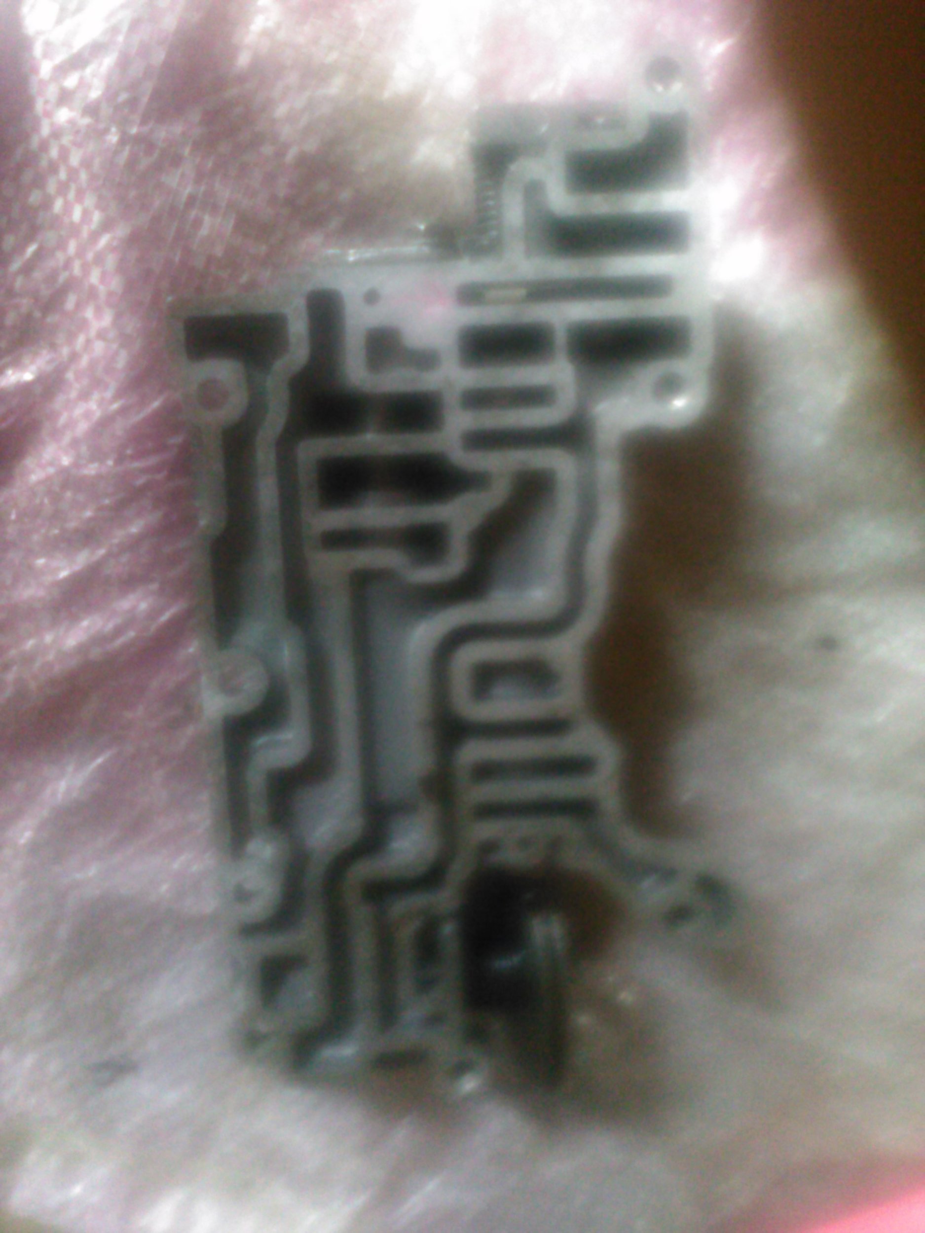

здравствуйте!самое интересное что когда открывали донорскую акпп эта скоба лежала между плитой которая на фото и гидроблоком не могла же она туда как то просочиться.там было все очень плотно закручено.такое чувство что из паза выскочила.буду снимать акпп,та скоба что на рис.5 в низу она в 2 раза больше чем найденная.а верхнюю посмотрю.

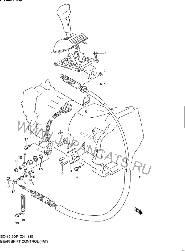

не смотрите, они одинаковые.
тогда не знаю, что подсказать, на картинках по коробке такой скобы я больше нигде не видел.
если только кто-то до вас коробку делал и мало ли что мог в ней оставить.
а может и стоит где-то там, но где не знаю
