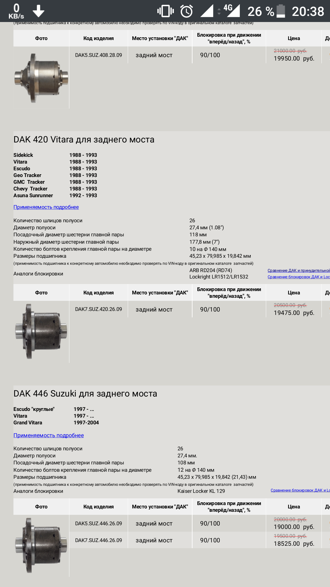

    Появилась денежка. Решил я купить блокировку. У меня escudo 1995 года в кузове ta01w с g16a 16valve. Прошу у вас помощи в нескольких вопросах. У меня задний редуктор имеет надпись 41R. Может быть кто-нибудь знает какое число шлицов, болтов главных пар и тому подобных вещей в данном редукторе?
    Следующий вопрос вытекает из первого. Подойдёт ли блокировка ДАК DAK7.SUZ.420.26.09 на данный редуктор. Вот его ТТХ:
    Количество шлицов полуоси 26
    Диаметр полуоси 27,4 мм (1.08")
    Посадочный диаметр шестерни главной пары 118 мм
    Наружный диаметр шестерни главной пары 177,8 мм (7")
    Количество болтов крепления главной пары на диаметре 10 на Ф 140 мм
    Размеры подшипника 45,23 х 79,985 х 19,842 мм
    Аналоги блокировки
    ARB RD204 (RD74)
    Lockright LR1512/LR1532
    Заранее благодарю за ответы.

    Почитал форумы про дак. Понял что это бяка. Но первый вопрос ещё актуален.

    Слишком сложный вопрос. 41/8 = 5.125 передаточное. Но модификаций такого моста было много , с 1988 до 2005г. Пихали и на 3х дверки и на ХЛ-7. Только вскрыть и посчитать самому.

    Насколько я изучал тему, локрайт встает вроде во все наши мосты без лсд - 1512, с лсд 1532
