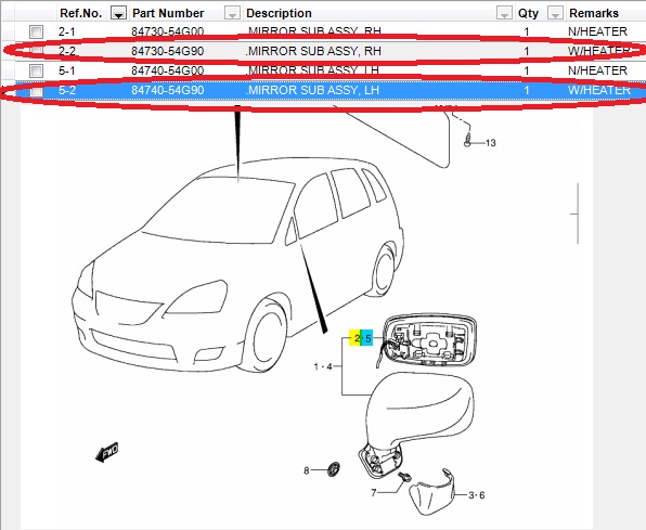

Всем привет! подскажите на каких моделях стоят зеркала с подогревом и если кто знает где можно купить элементы? хочу на свою поставить

Кто подскажет каталожные номера зеркальных элементов с подогревом?
