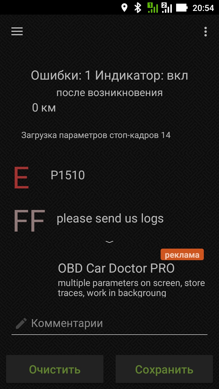

Доехал до дома воткнул сканер OBD и прочитал ошибку P1510
Вопрос: Че за мистика? что за ошибка кто знает?

По букварю описание ошибки такое: Резервное питание электронного блока управления - неисправность
Возможное место неисправности: Напряжение аккумуляторной батареи.

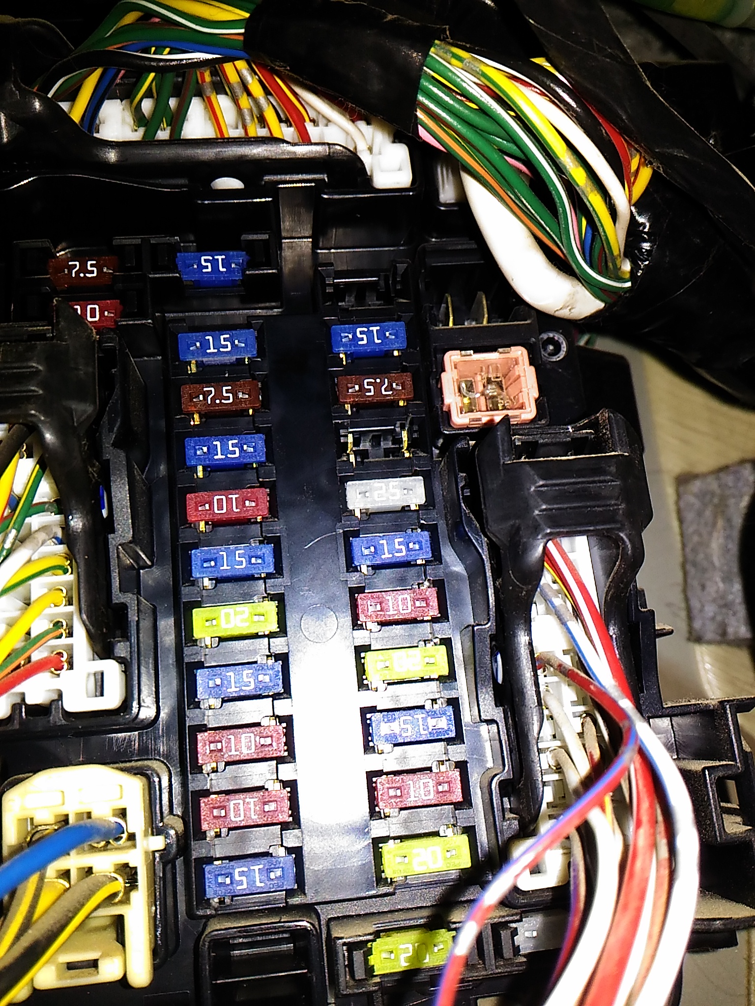

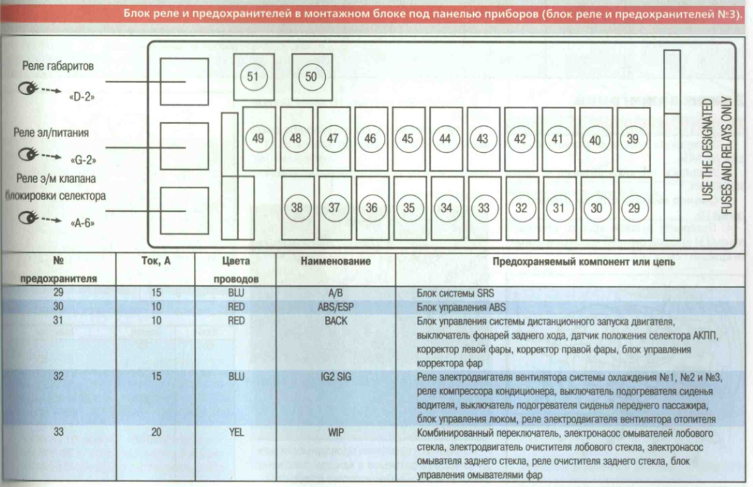

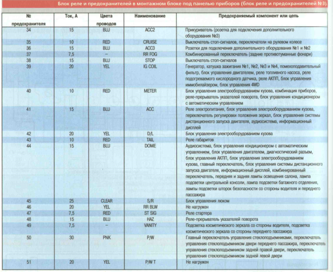

Вот блок предохранителей. Интересны 40 и 44 предохранители.
Через 40 запитаны поворотники и комбинация проборов, а на 44-й завязана магнитола, управление АКПП, информационного дисплея.
Как раз все то, что у тебя переставало работать. Проверь или лучше замени эти предохранители на точно рабочие.

Спасибо за схемы и расшифровку! Предохранители обязательно заменю, но думаю еще нужно проверить напряжение АКБ (хотя я в прошлом году купил новый fukurawa).

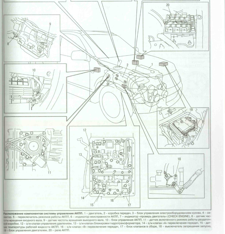

ЭБУ - блок номер 19
"а что за блок под капотом рядом с АКМ?" - имеешь ввиду блок, который под номером 10? Если да, то это блок управления АКПП.

ЭБУ - блок номер 19
так выходит это блок акпп несуразно расположен в наших машинах, так что на него иногда может попадать влага? ...

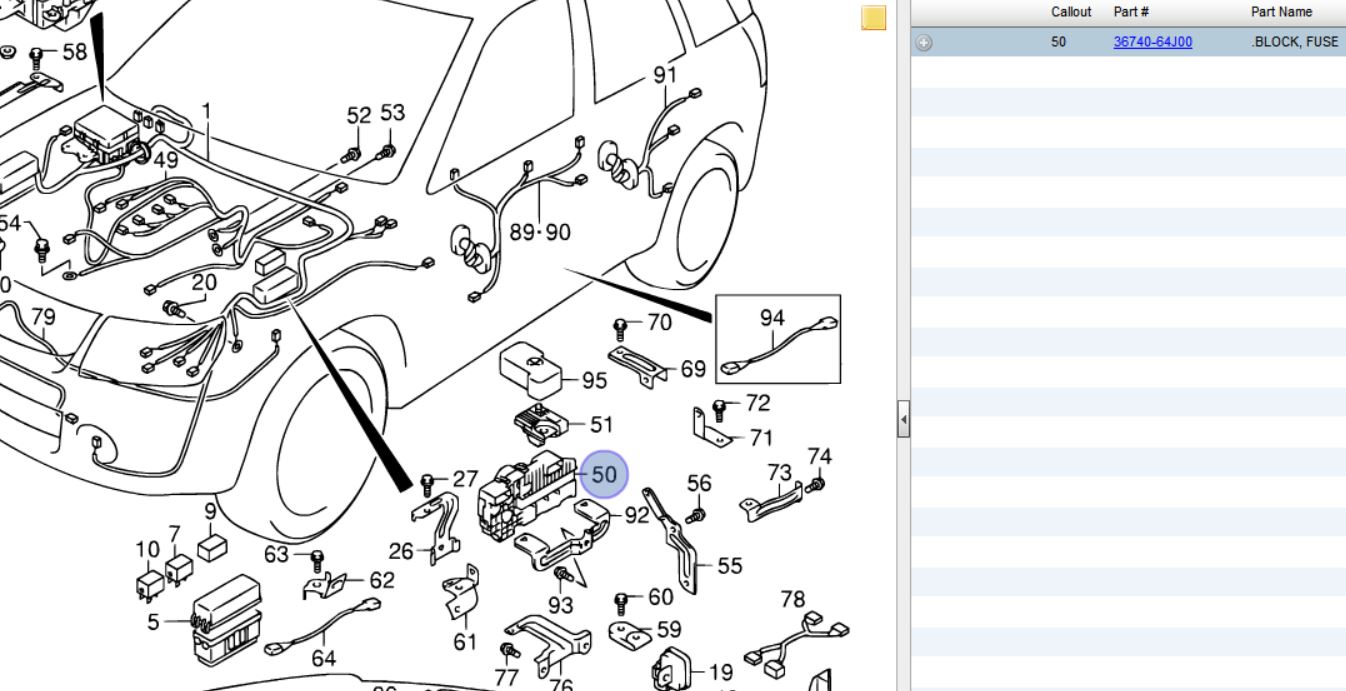

Вот этот блок с предохранами осматривали? и разъёмы к нему.
это блок управления акпп?! Возле акб стоит..не видел в нем даже предохранители..гляну конечно..но сомневаюсь что это причина
Дмитрий Zap
25 Октябрь 2016
677
85
Это блок первичных предохранов. Если там что срогает четверть функционала отрубает.
понял. а находится он там где я описал? как на схеме под номером 10?

Там предохраны, под прозрачным пластиком их видно, они не съёмные. Но главное разъёмы к этому блоку - может подгореть и прочее. Ещё вроде релюшки рядом есть, тоже надо смотреть, проверить контакты и разъёмы.
Спасибо! попробую сегодня посмотреть! там по идее рядом блок управления двигателем...я вчера его контакты шевелил и все провода рядом...вроде ничего подозрительного не заметил! Сегодня посмотрю повнимательнее!

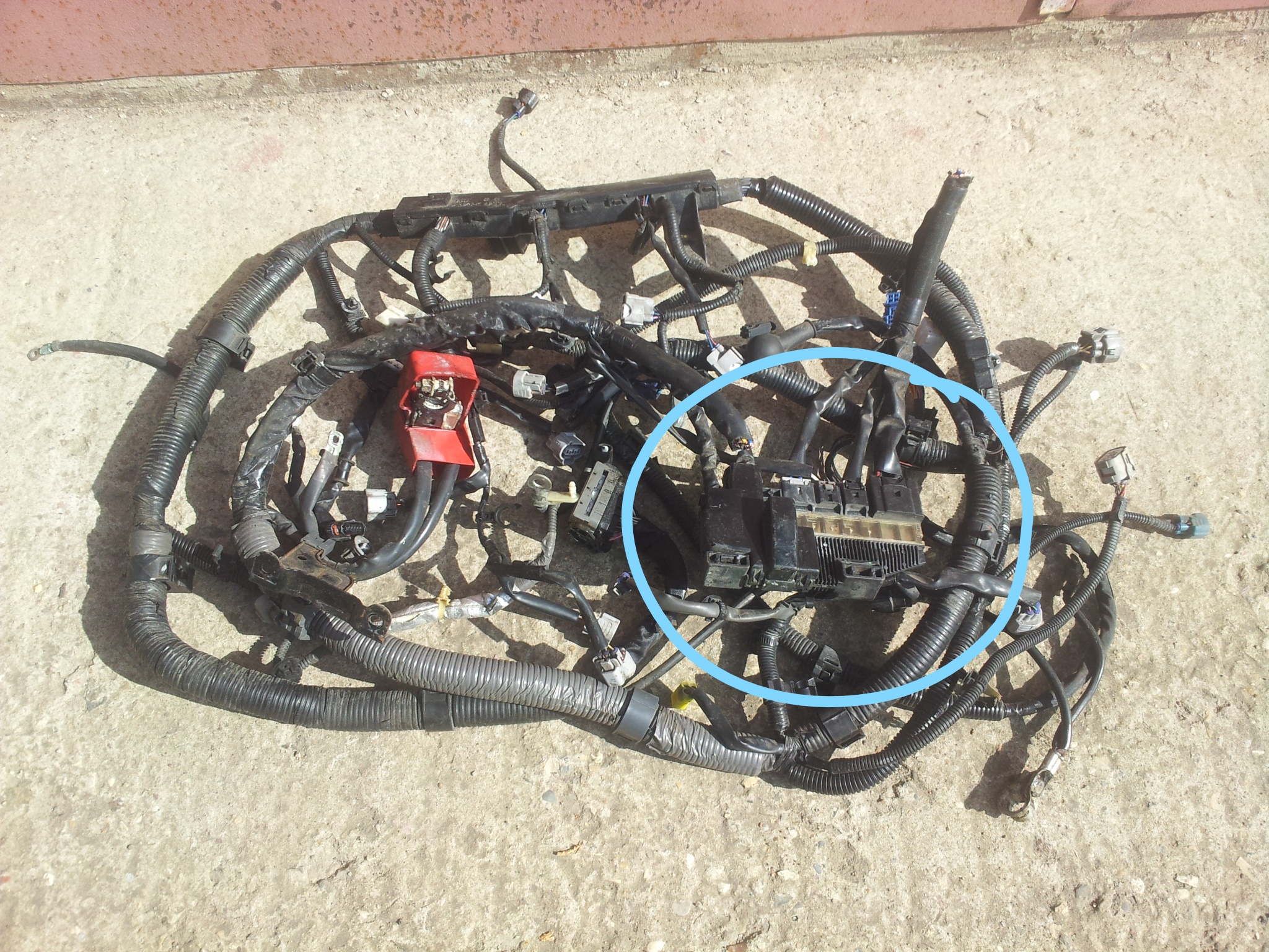

на сколько я знаю ЕСМ находится в переднем левом углу подкапотного пространства
Итак, залез я в блок с несъемными предохранителями, что находится у АКБ и вот, что я увидел:
1) Одна фишка тупо выскочила, из за того что фиксатор на ней обломился - видимо она висела на соплях и поэтому на кочках порой все пропадало и в конце совсем пропало;
2) Обратите внимание на самый правый предохранитель - его паяли (потому что он сгорел, я это знал..но не думал, что пайка такого плохого качества). Так же хорошо видно окисленные контакты к этому предохранителю никак не защищённые от влаги, которой в этом месте автомобиля предостаточно!
Вобщем Фишку вставил, контакты почистил. Три дня машинка работает как часы. В очередной раз осознал "хочешь сделать хорошо - делай сам".
Поэтому на днях все нафиг разберу, почищу, перепаяю и обработаю силиконовой смазкой.
