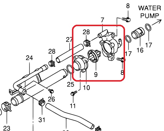

Видимо, вы имеете ввиду корпус термостата:
В этом месте зажимается сам термостат, который имеет свою прокладку резиновую, одетую на термостат.
Если у вас тут уже протекать начало, то значит данная прокладка прохудилась. Лучшее ее заменить, а не герметиком мазать. Но отдельно прокладку не купите, только в комплекте с термостатом.

Спасибо за внимание, но прокладка на корпусе термостата служит для того, чтобы не протекал в магистраль антифриз в корпус, когда он закрыт. Даже когда данная проладка не герметична, подтекания наружу не должно быть. Ведь я спросил в надежде, что кто-то уже герметизировал крышку термостата герметиком. Здесь причина подтекания в негермитичном прилегании крышки. и еще, если прокладка на самом термостате не гермитична, то будет замедлен прогрев мотора, но подтекания не должно быть.

Еще раз повторюсь, что на всех разобранный мной Лианах (а их уже было более 70 шт) я ни разу не видел в этом месте прокладки или герметика. Резиновый уплотнитель термостата должен все прекрасно держать. Если не держит - менять пора.
Наверное, можно намазать герметиком, но потом при замене термостата опять без герметика не обойтись будет, или придется все очень тщательно вычищать, чтоб уплотнитель термостата встал плотно без щелей
Даже если есть щель внутри термостата (я уже об этом писал) это приведет к более длительному прогреву и все. Эта резинка никак не влияет на вытекание наружу.

Ошибаетесь: она как раз и является уплотнителем. Потому и нет никакой другой прокладки в этм месте и герметик изначально не наносится. А иначе как тогда герметизация была предусмотрена по-вашему?
Она предусмотрена прилеганием плоскостей крышки и емкости, куда установлен термостат. Вы ошибаетесь, антифриз постоянно присутствует в обеих полостях и, если он вытекает - негерметичность крышки
Я не первый год занимаюсь этими машинами, и знаю это не в теории... Но, не буду спорить, все равно бесполезно.
Мажьте герметиком, если вам так кажется правильным. Только смысл тогда вопросы тут задавать, если у вас уже все решено?
