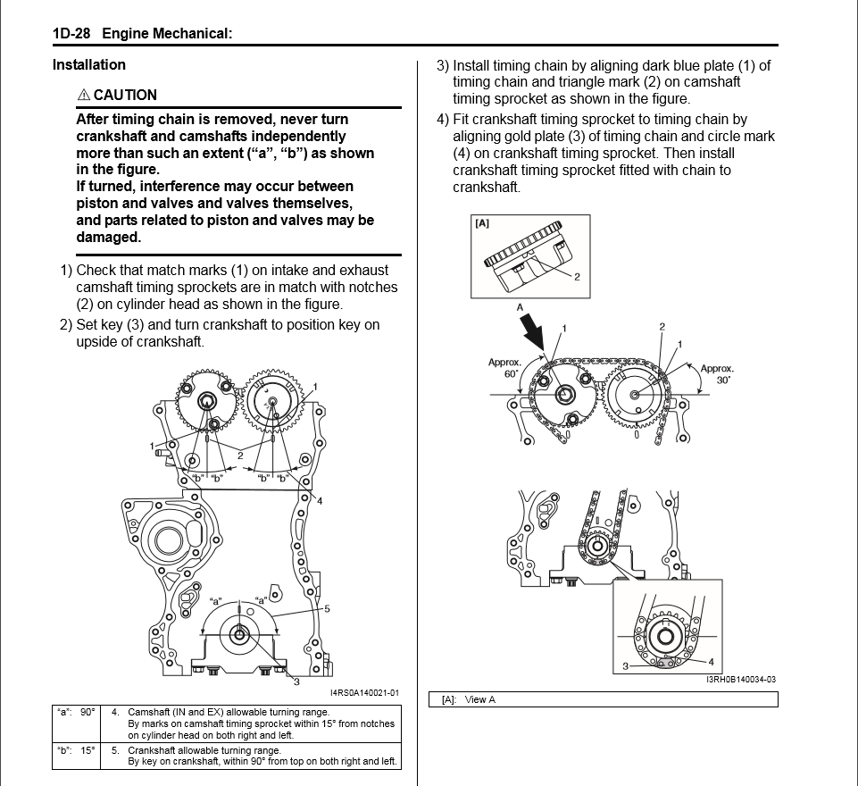

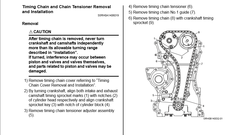

ГРМ , отпадает , до того как машину пригнал для замены прокладки головы , уже начала троить, и один в один симптомы ! голову шлифанули установили цепь по инструкции проблема не исчезла !
