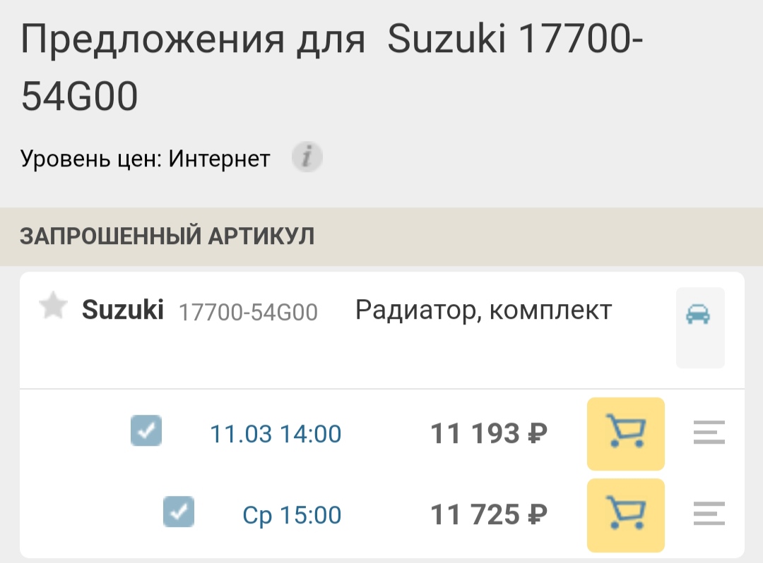

Радиатор буду ставить оригинал ( больше доверия), а антифриз лью только такой уже более 10 лет FEBI. Nr. 01089. Крышка радиатора стоит новая MASUMA. 1,1.
Радиатор оригинал новый - цена нереальная, эта машина уже не стоит таких вложений, проще менять раз в 3 года на неоригинал. Да и сомневаюсь, что это будет оригинал, они очень давно уже сняты с производства.
