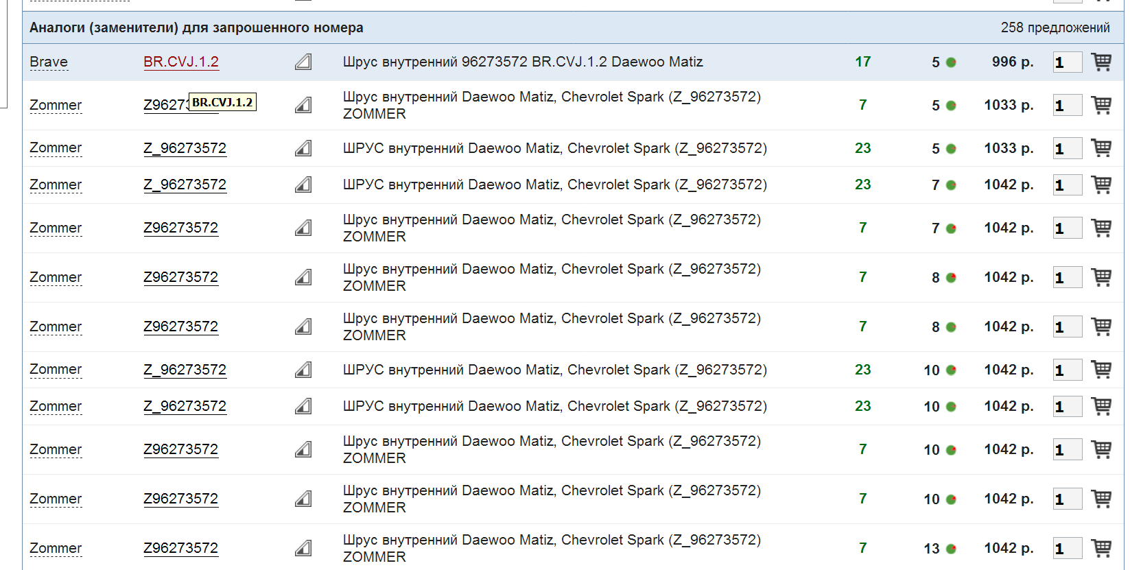

Вот картинко тут присуну для размышлений
К сожалению, у Матиза 19 шлицов внутри внутреннего ШРУСа, а у Вагона 1.3 их 20 штук.:( Уже проходили. Можно поиметь новый внутренний Вагоновский 1.3, но через 2 месяца и за 11тыс (тоже не факт).

:( Уже проходили.
Не знаю что ты там проходил, но ясно что не дошло. Картинко была дана для размышлений как дополнение к разговору о токаре а не о тупой замене одного на другое.
И что должен сделать токарь с ШРУСом матиза? Переточить у трипоида 19 шлицов на 20 ??? :hilarious: Так и всё равно у него 35мм сальник. Не вижу повода к размышлениям
