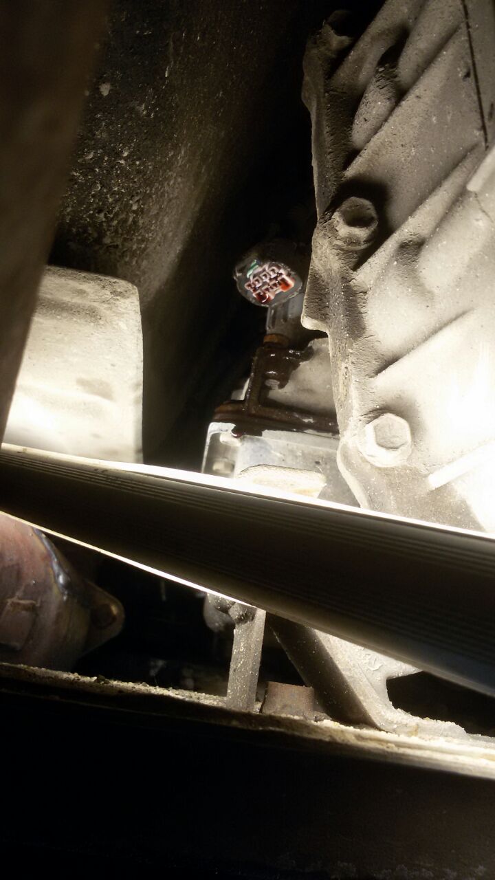

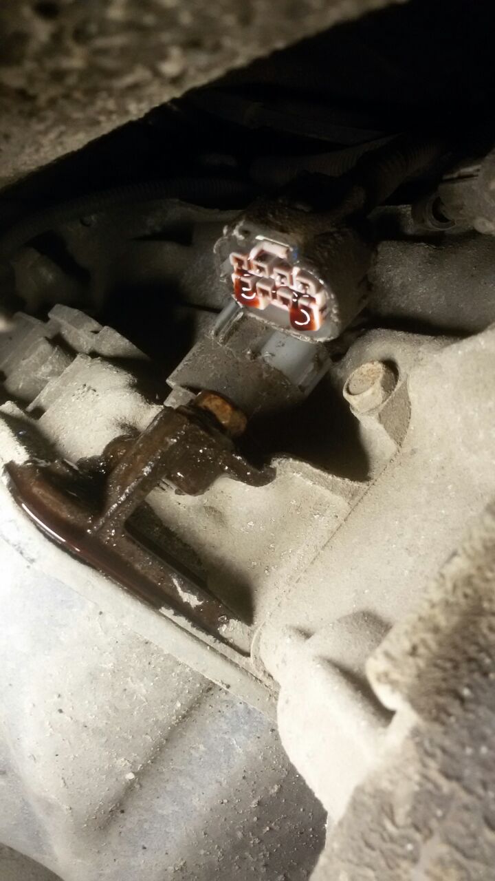

Диагностика коробки выдала ошибку Р0974 (Электрическая неисправность электромагнитного клапана переключения А (высокое напряжение), пришлось менять соленоид. В процессе замены выявилось, что каким то образом по жгуту проводки из коробки подтекает масло (видимо из-за старости) никак не могу найти код этого жгута который идет из АКПП, может кто знает помогите... (фото прилагается).

Братан, почитай эту темку
https://suzuki-club.ru/threads/59414/
Там и код жгута найдёшь, вряд-ли у тебя была проблема с соленоидом, это ошибка из-за этого замасленного разъёма. И да, его замена - не панацея, по крайней мере мне не повезло ((((
