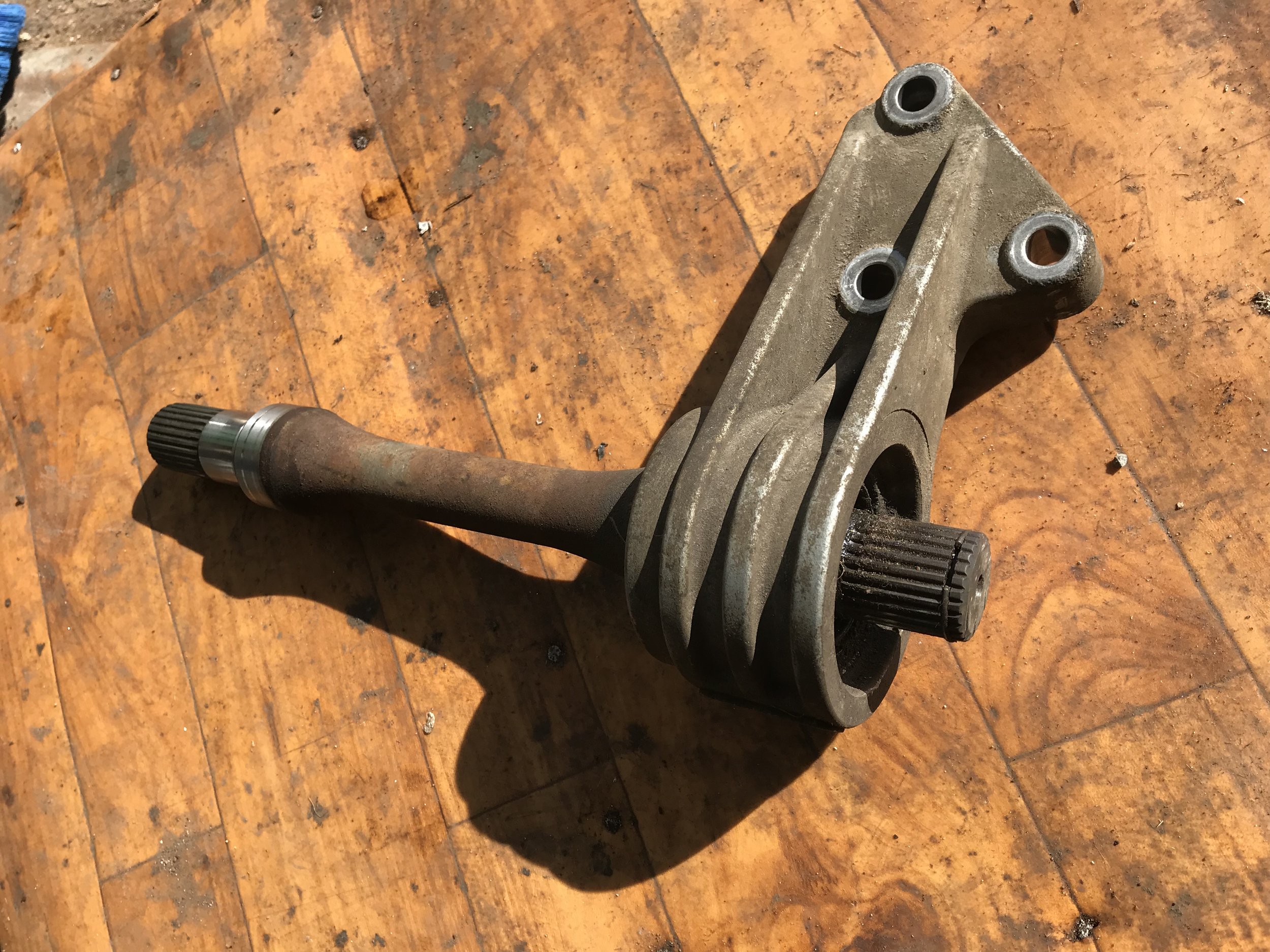

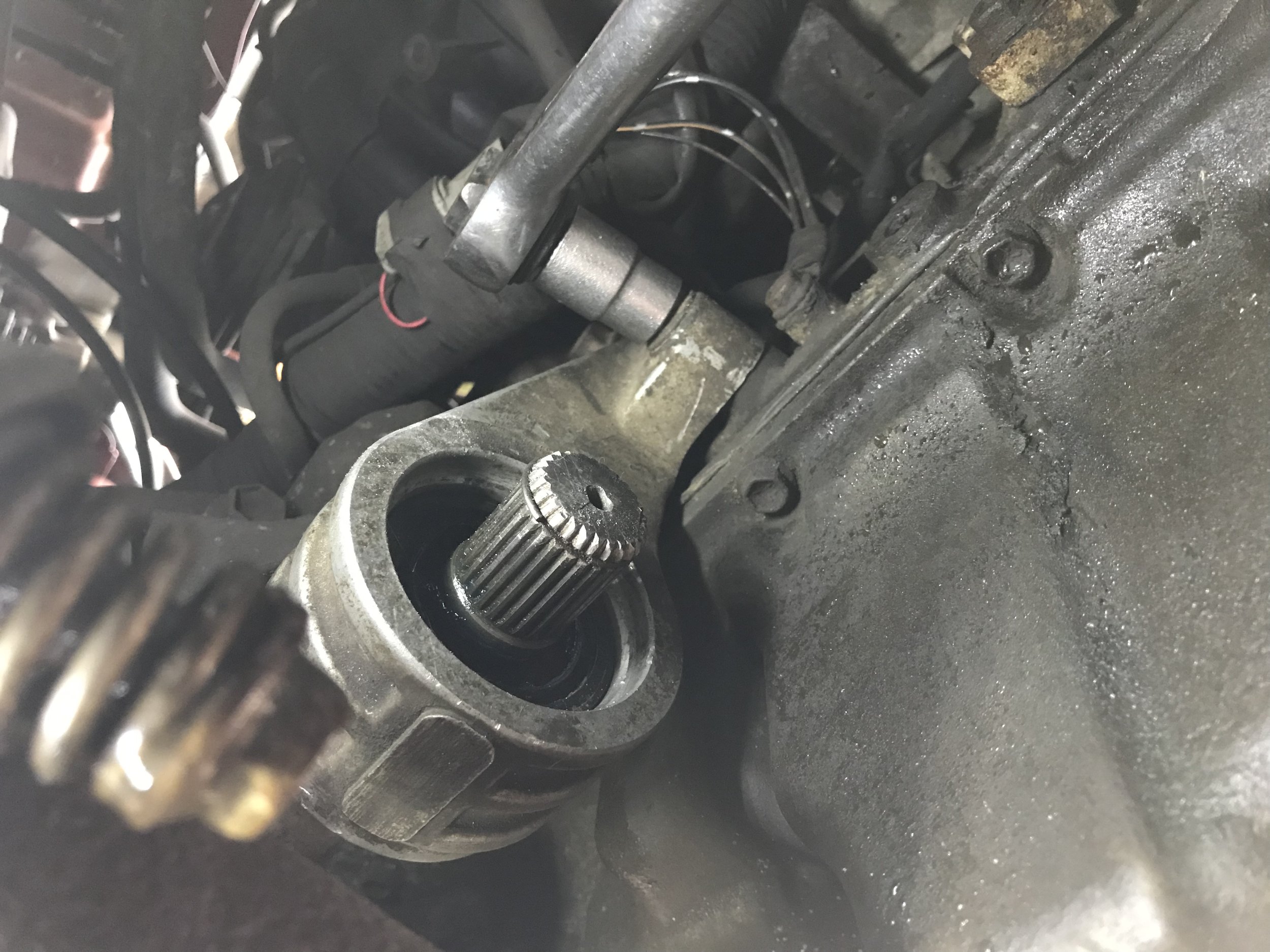

Для того, что бы снять этот подшипник надо:
- снять гайку ступицы
- снять шаровую (один болт)
- вынимаем ШРУСы в сборе с полуосью.
- ключем на 14 откручиваем три болта и вынимаем кронштейн с подшипником. При этом польется масло из коробки передач.[DOUBLEPOST=1522158172,1522157946][/DOUBLEPOST]- снимаем пыльники. Подковыриваем и вынимаем.

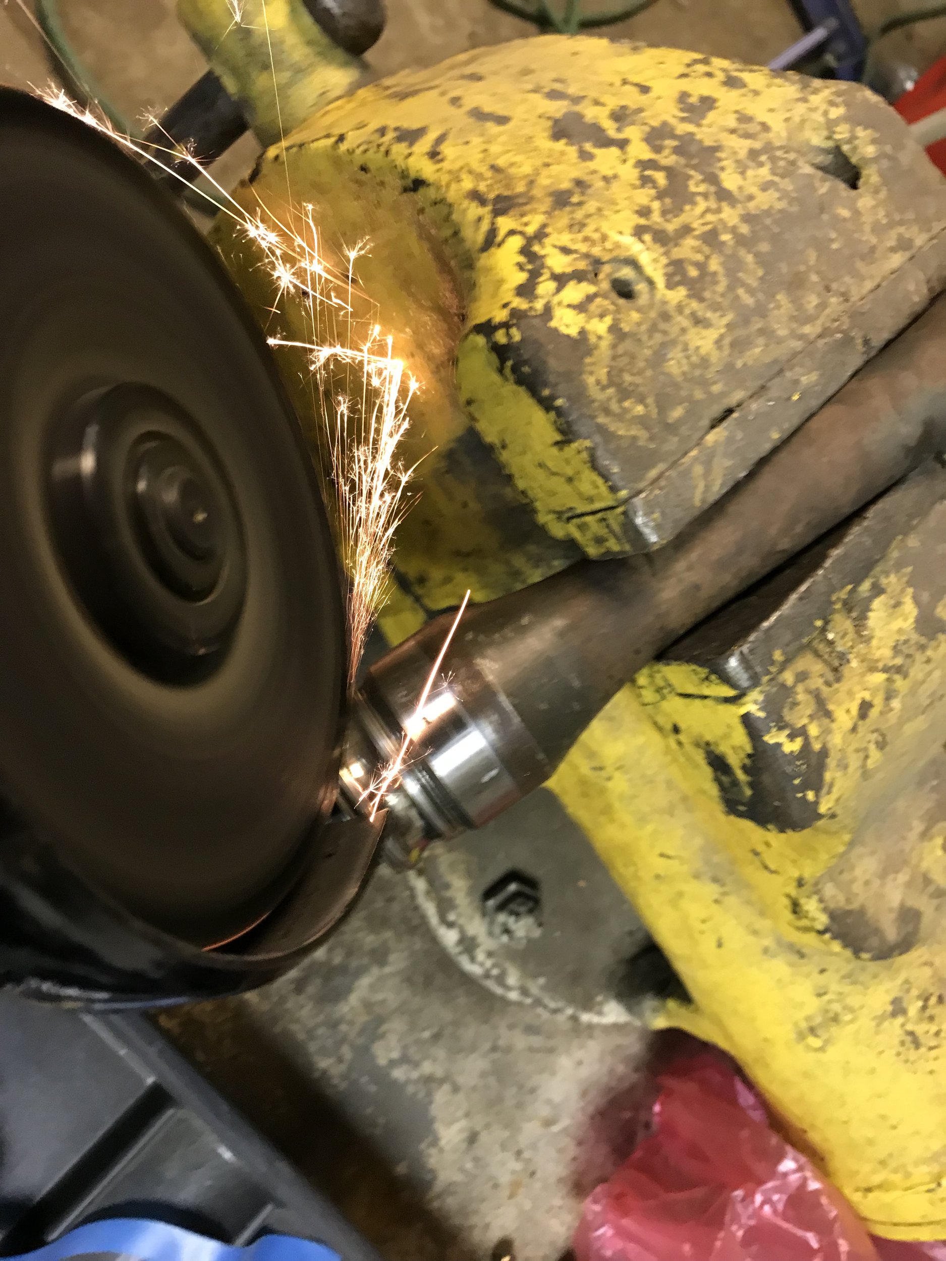

- снимаем стопорное кольцо и выбиваем подшипник с полуосью. Выбивать в сторону полуоси. Полуось мягкая, плющится!!! Не надо ее плющить.
- подшипник силит крепко, советую приготовить болгарку заранее. Я снял только с ее помощью. Это к разговору о мягкости металла и спплющивании. Лучше сразу резать.
