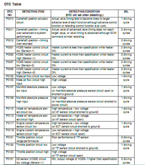

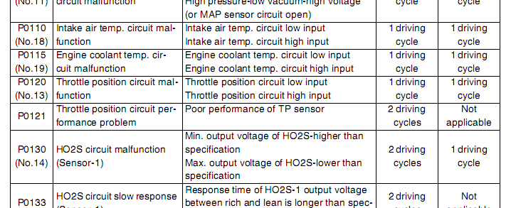

Просто нет такой ошибки в списке кодов на похожую машинку. ВИН- не 19, а 18 или 21, если мне память не изменяет.[DOUBLEPOST=1509471012,1509466967][/DOUBLEPOST]Вот нашла. "Неисправность цепи (и)или положения дроссельной заслонки" Но для другого ВИНа.

низкий входной сигнал схемы положения дроссельной заслонки
высокий входной сигнал схемы положения дроссельной заслонки..
Так расшифровывается это ошибка.
