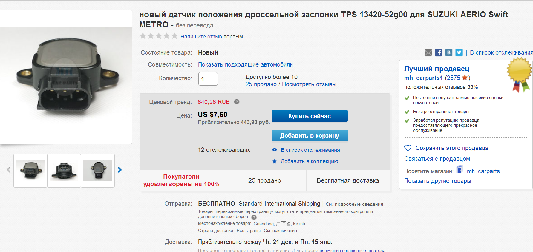

  • 327.1 KB Просмотры: 630

Просто повернул немного датчик и езжу гогочу. Спасибо камраду что дал такой совет. Новый датчик в Китае купил на всякий случай за 500р. И еще - можно снять датчик не снимая самой заслонки но раскорячиться придется)
