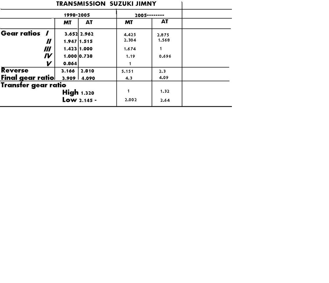

Это вряд ли https://malykh.blogspot.com/2013/02/suzuki-jimny_19.html?m=1
Хотя все может быть учитывая такую путаницу разницу по годам, рулям, двигателям и пр.
У Тайга в подписи - 2006 гв
Но это не меняет сути дела... Я думаю, что причина или в зазоре, или в подшипнике на выходном валу... Если хорошо прислушаться, то и на 5й при увеличении нагрузки можно что-то услышать?
