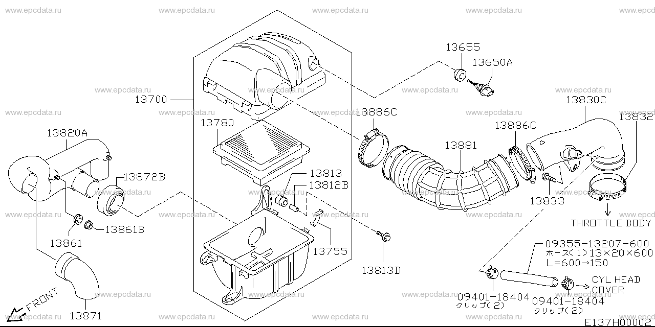

Выхлопная система герметична?
На впуске есть резонатор в крыле, он живой?
Если уверены что это двигатель, забить пока не проявится. М13 не тот двигатель, за который надо трястись и прислушиваться ко всем звукам )). Откинет копыта - и М15 ))
в выходные полезу посмотрю при свете,
можно поподробнее как выглядит и где искать/как достать? если правильно понимаю нужно снимать крыло?
Не совсем уверен за левый руль, но на праворуких это 13820A.
Если не было ударов в передний правый угол, то должен быть живой.
Но даже без него такого шума быть не должно.

Спасибо, теперь примерно понял. Прям сильных ударов в его районе не было, а кочек конечно и ям собрал не мерено, думаю можно проверить приподняв крышку фильтра и погазовать и сравнить звук. Проверю как будет возможность.
