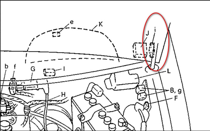

А!!!! Так это было у меня!
Проверьте пальчиком после поездки места присоединения провода к клеммам - то, что идет от аккумулятора на массу.
В общем, механизм глушения мотора таков:
- Машинки у нас не новые
- Клеммы обжимные, а провод гниет от воды
- Рано или поздно контакт в месте обжима ухудшается.
- При езде масса пропадает на короткое время
- тут же сдыхает и генератор, так как он без аккумулятора тока не дает.
- тухнут фары и перестает работать система зажигания
Признак - некоторый нагрев в точке проблемы. Может быть с любого конца. И даже в точке прижима к кузову.[DOUBLEPOST=1512544045,1512543979][/DOUBLEPOST]По датчику уровня - у мну есть дохлый бензонасос в комплекте с исправным датчиком, он там на защелках. Вышлю, если надумаете заменить.

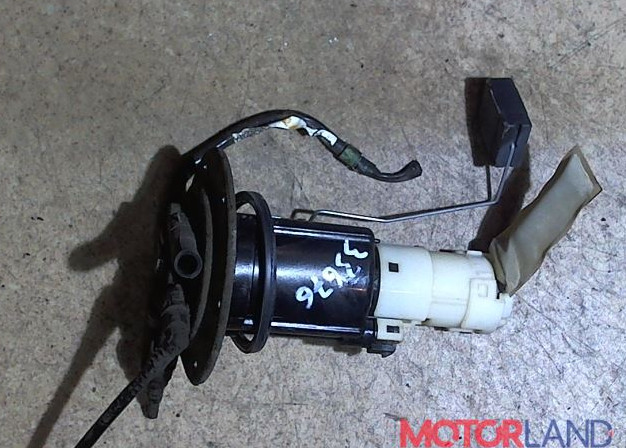

Сегодня после открытия на ночь бака не заглохла, но небольшой расколбас все таки был, как опустились обороты до единицы. Да, вчера клемму минусовую прокручивала вокруг своей оси и массовый провод дергала. Все осложняется тем, что когда приезжаю домой, уже темно, а утром нет времени. Но картина значительно лучше стала после замены фильтра, дерганья проводов и подкормки спиртом. Жду, когда освободится мастер, будем смотреть бак и провода. Надо будет обновить массу.[DOUBLEPOST=1512578034,1512577869][/DOUBLEPOST]
