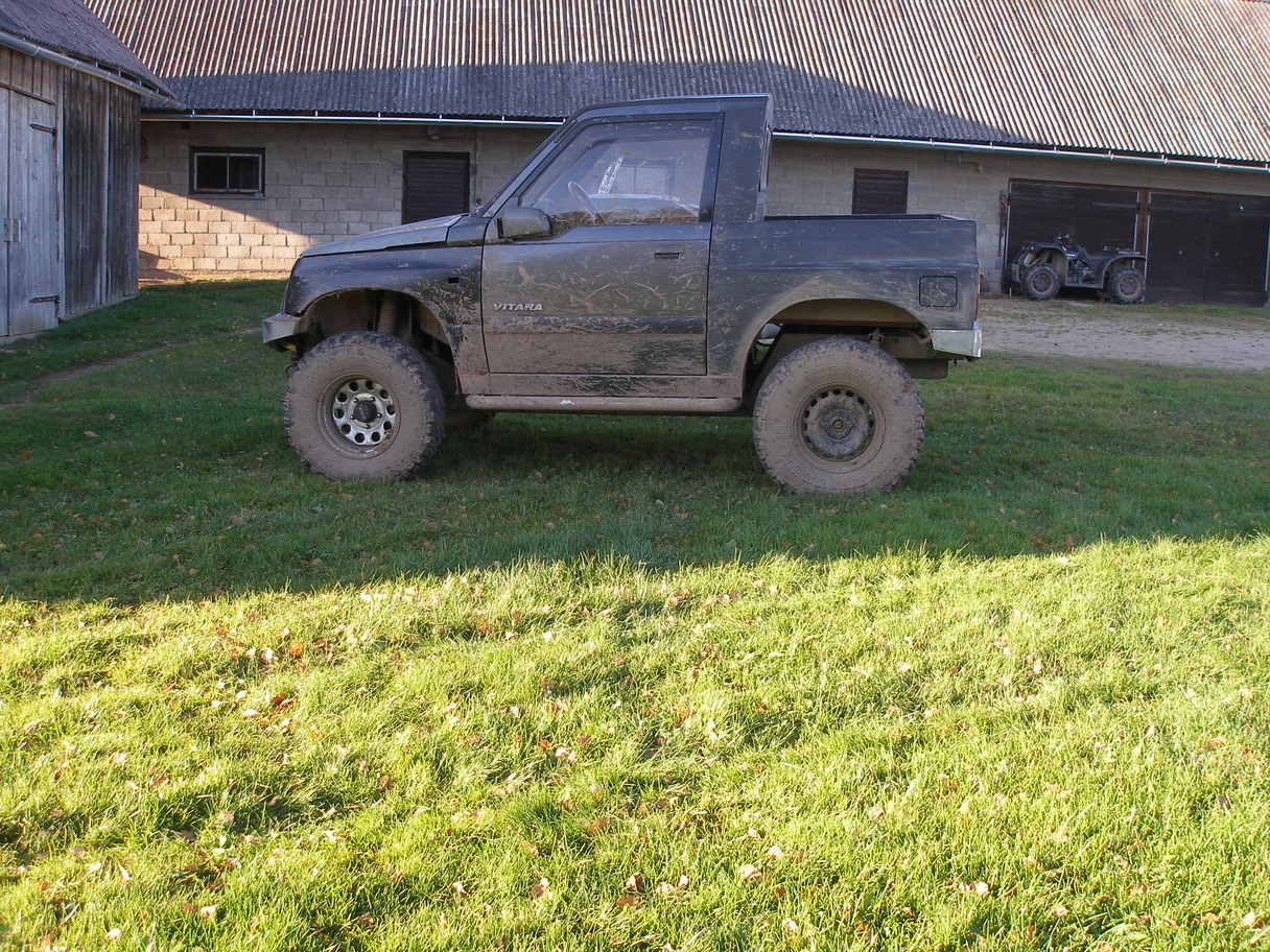

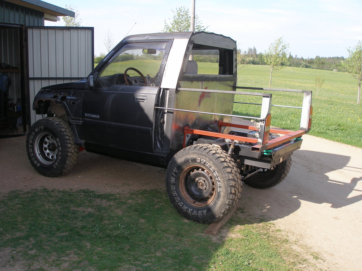

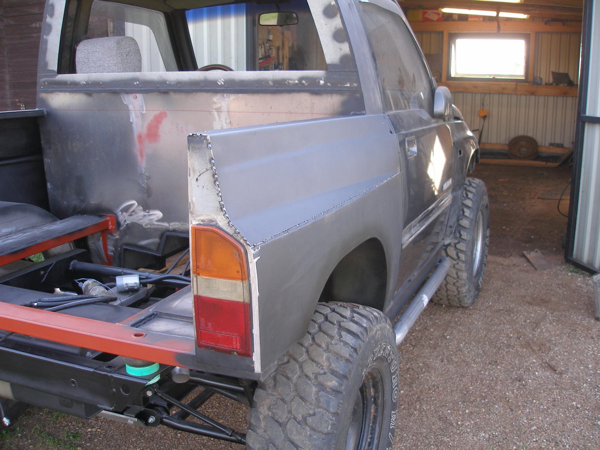

желаю успехов.я переделывал 4дверное авто в 2дверное и там пришлос целиком всъо крыло делатъ .метал исполъзовал 1.5мм после шлифофки думою там 1.2мм осталис.авто конечно франкенштеин но йесли интересно вот фотки.

Очень интересно! И выглядит круто, агрессивно, хотя машинка сбоку и смотрится слегка игрушечно! Вот что значит ноги рукам расти не мешают)))))
