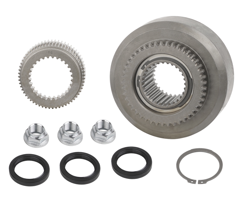

Кто ставил кит в ручную РК с планетарной понижающей передачей?
http://www.trail-gear.com/product/5...ase-gear-set-chain-drive-manual-full-gear-set
Final gear ratios are 1:1.63 high, 1:3.95 low (based on stock ratio of 1:1.32 high & 1:2.145 low)
Это действительно для РК на ручке 98-05года?
На сайте блокировка.ру цена 55000 ₽, правда описание неверное, но по номеру кит тот.

Я про него узнал только вчера. Это кит в цепную раздатку с механическим включением рычагом. Такие РК стоят на Джимах с 98 по 2005 год.
В этих РК пониженная представляет собой планетарную передачу. На сколько мне известно, был только один вариант японского кита этой планетарки, стоил очень дорого и купить было не реально.
Смотри картинку, ты такое видел раньше?

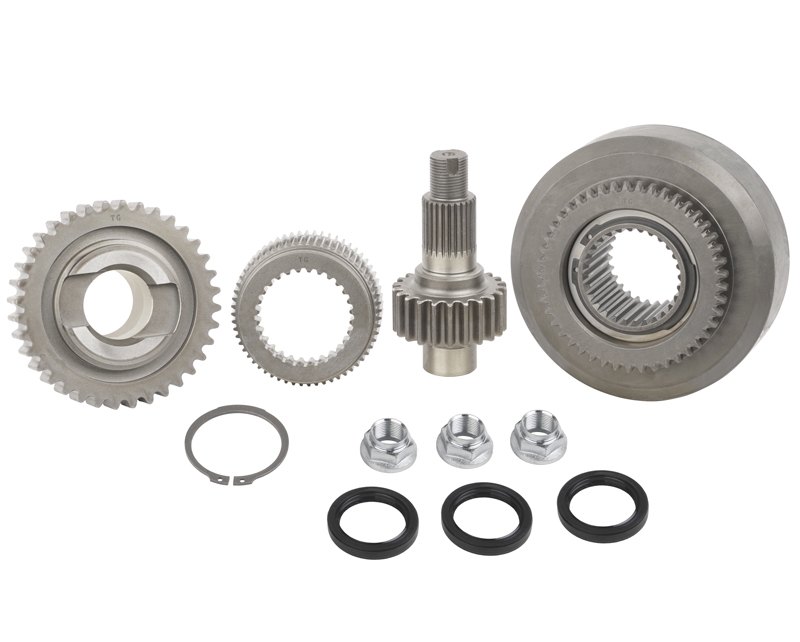

У меня стоит кит 15% и верх и низ, крайняя слева шестерня и третья слева вал-шестерня, авто 2000 года, РК на ручке.
Этот кит по интересней.

Да, не хватает именно пониженной, а тут 3,95.
Сам сейчас на 4,9, даже с избытком.

Нее...
как апио 58 стар это
вот этот комплект
И он стоит подешевле,
всего $628.95 в стране производителе.
на xdiff предлагают это дело за 45тыс руб. уже с доставкой.
Тот кит что выложил Сергей на много интереснее, у тебя занижена как повышенная так и пониженная а здесь еще +занижение пониженного ряда!!!))
