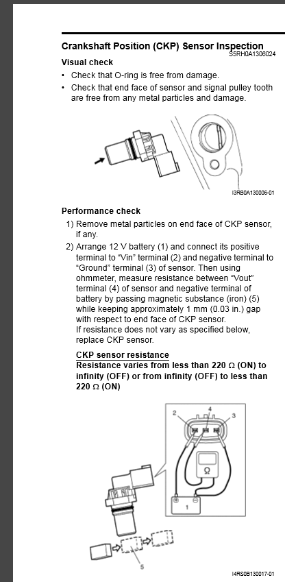

Ну как... Ошибка датчика колен-вала, в общем-то, наверное, это было оно :) А так - двигатель работал ровно, хотя пару раз плохо заводился. Проехал 700 км с тремя остановками, потом 200 км с одной остановкой - нареканий не было. Никаких посторонних шумов. Хотя еще плохо тянул, в общем-то.
