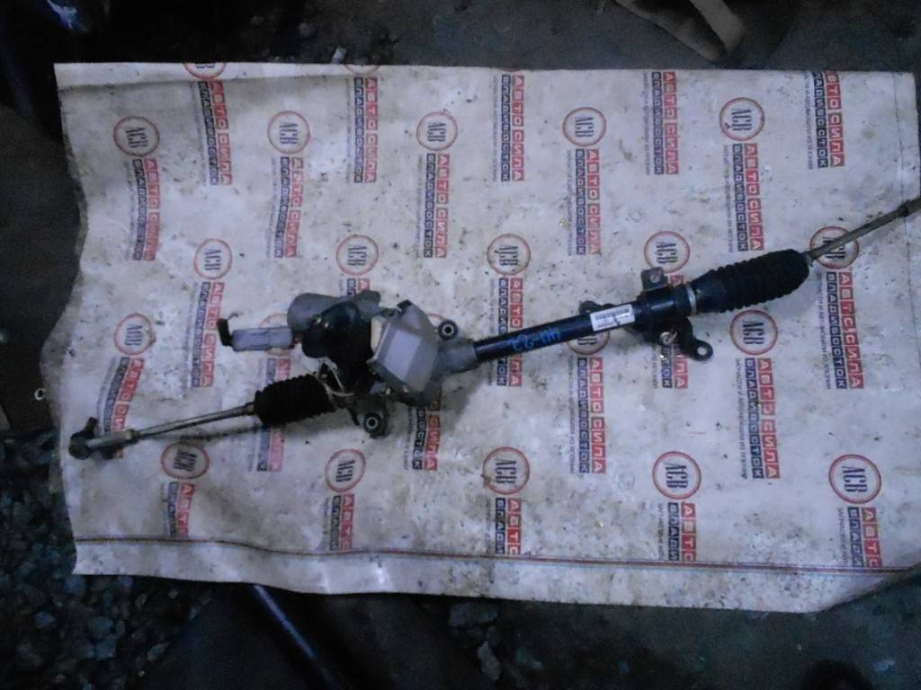

Рулевая рейка в сборе.
Здесь:
https://baza.drom.ru/vladivostok/sell_spare_parts/rulevaja-rejka-suzuki-splash-g2015736888.html

Рейка не та на фото, в интернете отзывы что мошенники, нашёл втулку вроде ту что нужно, завтра съезжу куплю и поменяю надеюсь на следующей неделе[DOUBLEPOST=1516462014,1516297024][/DOUBLEPOST]В общем только что заменил втулку, все удалось, стук пропал, руль встал ровно как был.
Втулка внутренний диаметр 24 мм наружной 30 мм, втулка имеет три усика на наружней поверхности. Вынимается без снятия рейки, вся процедура замены занимает чуть больше2х часов. Была разбита втулка с правой стороны. Остатки втулки измерял, внутренний диаметр был почти 26мм! Вал гулял во все стороны, грохот был страшный. Менять одному не получится, нужен помощник, держать руль выкрученный до упора, чтоб выковырять старую втулку и вставить новую.[DOUBLEPOST=1516462357][/DOUBLEPOST]
