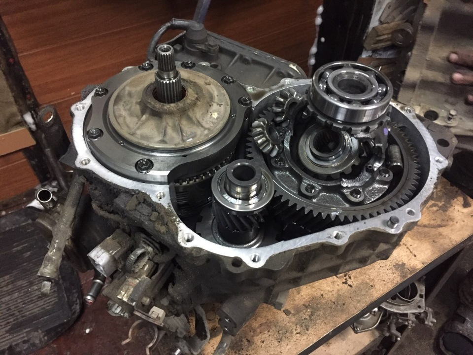

Добрый день, буду очень благодарна за помощь. Случилось следующее. Навернулся дифференциал в коробке. Сразу думали что проще поменять всю коробку, но оказалось что имеется редкая коробка с селектором сверху (ну как редкая, 55 тысяч и она "ваша") а потому ищем другой путь решение проблемы. Нашла полу мертвую коробку, из которой в теории собирается мастер извлечь деференциал..но доставка из другого города. Вопрос в следующем, отличаются ли дифы в коробках с селектором сбоку? не могу найти отдельно эту деталь в сборе. Буду очень благодарна за помощь.

Если Свифт 2000 года, то сходите на ветку Игнисов, т.к. они похожи. И там тоже была эпопея с дифференциалами
