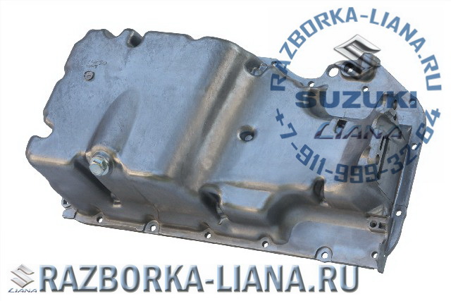

На Лиану б/у поддон - редкость!
Новый лучше покупать алюминиевый, он более долговечный. Взаимозаменяемый с металлическим, ставились такие на Лианах с середины 2005 года. Но они оригинальные дорогие, а неоригиналы - тоже редкость. У меня сейчас есть один неоригинальный - 4000 руб.

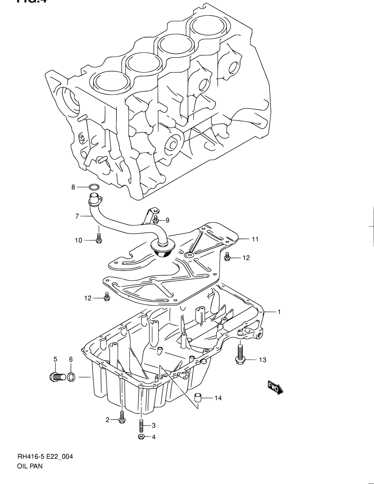

Но к нему надо докупать плиту маслоуспокоительную, если у вас был не алюминиевый, т.к. от вашего он не подойдет, там она не отделима, как я помню, от поддона. Номер 11 на схеме:

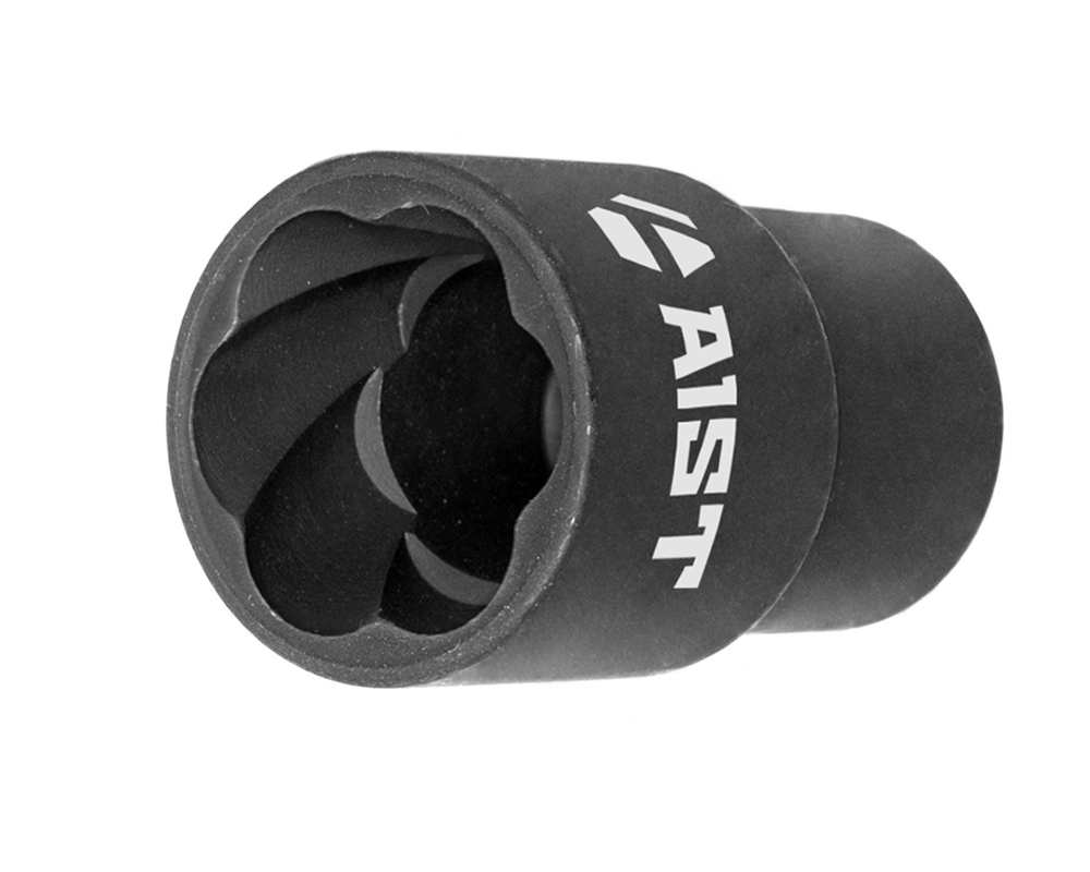

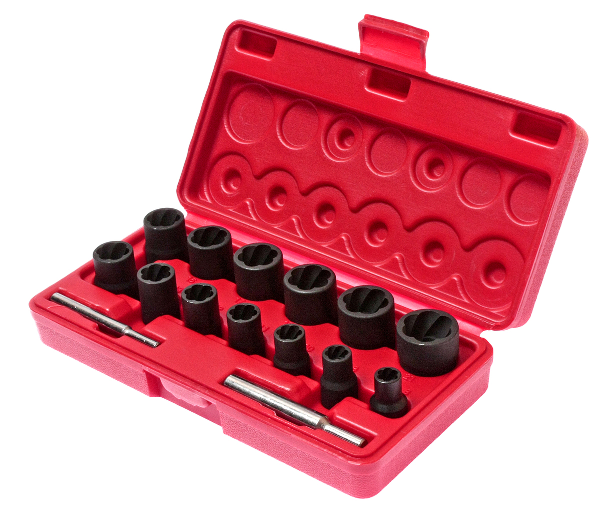

Можно открутить с помощью головок-эжкстракторов, которые применяются для гаек и болтов со стертыми гранями. Я называю их "ромашковые". Здорово помогают, рекомендую.
