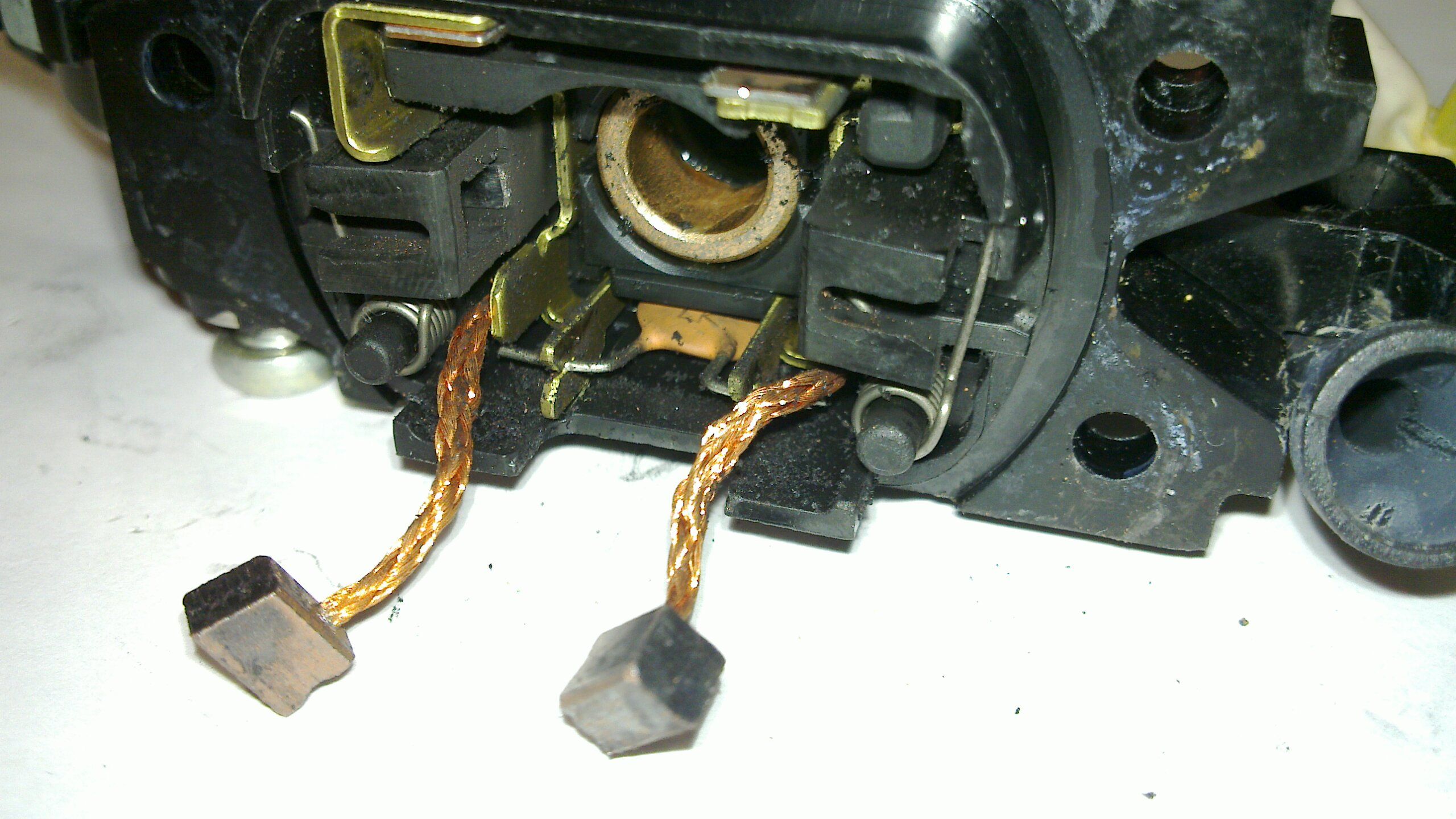

Вот и виновники. Жужания при подъеме или опускании из нижнего положении в состоянии заклинивания - не было.

Вот и виновники. :)
Зачастую так и есть, у меня еще прошлой зимой возникли проблемы с стеклоподъемником. Заехал в гараж, разобрал - почистил + контакты обновил и все назад вернул, год пока проблем нету.

Чисткой уже не обойтись, щетки до контактов ротора не достают. Подскажите, щетки размером 4x4,5 см от чего подходят, есть вариант медно графитовые, но размер 4x5 - точить ?
