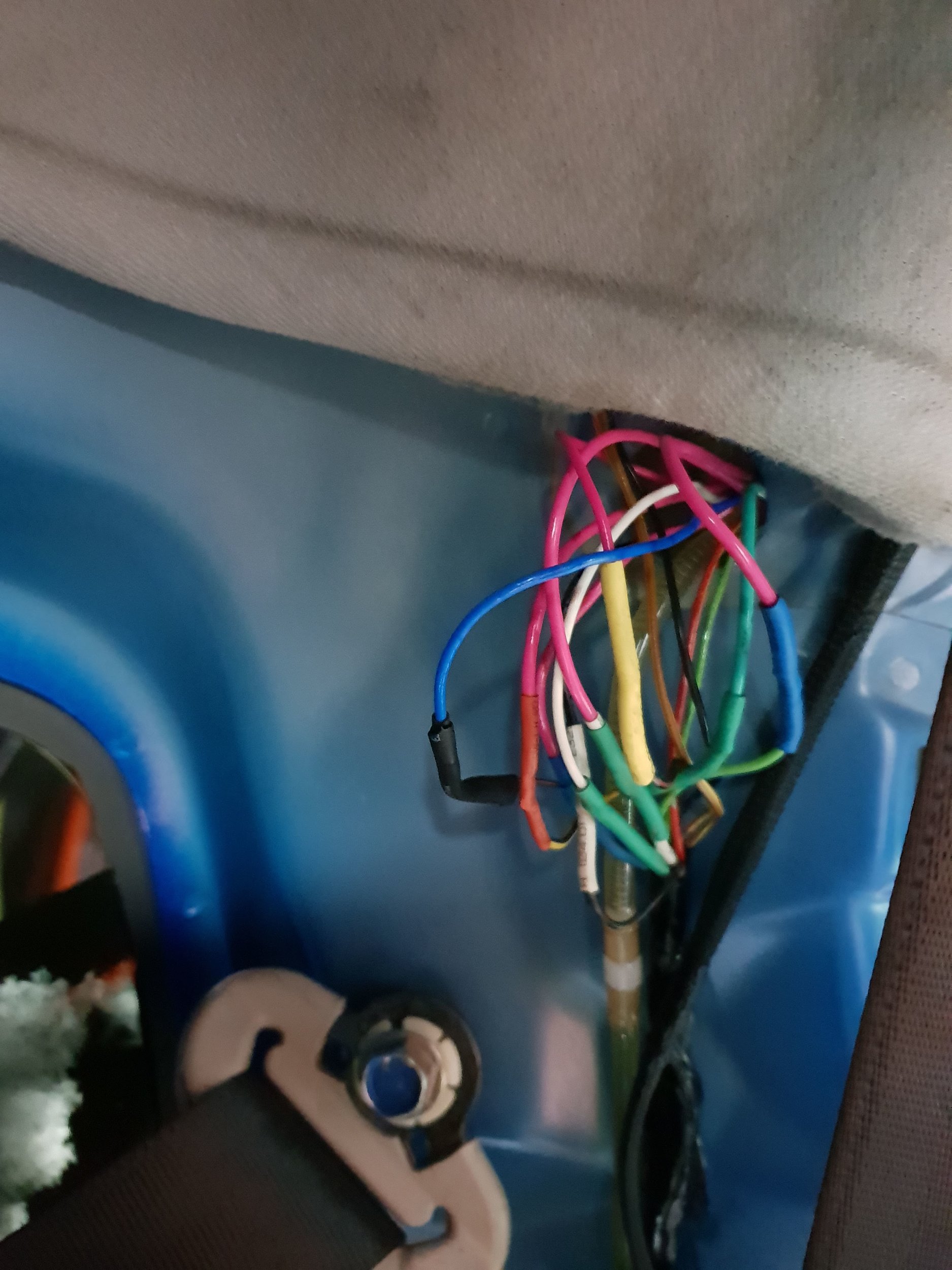

Я понял,что все провода в этом месте задеревенели и поменял вообще всена новый мгтф провод. Менял кусками с пайкой и термоусадками[DOUBLEPOST=1560874785,1560874683][/DOUBLEPOST] 20190105_182213.jpg 20190105_182208.jpg

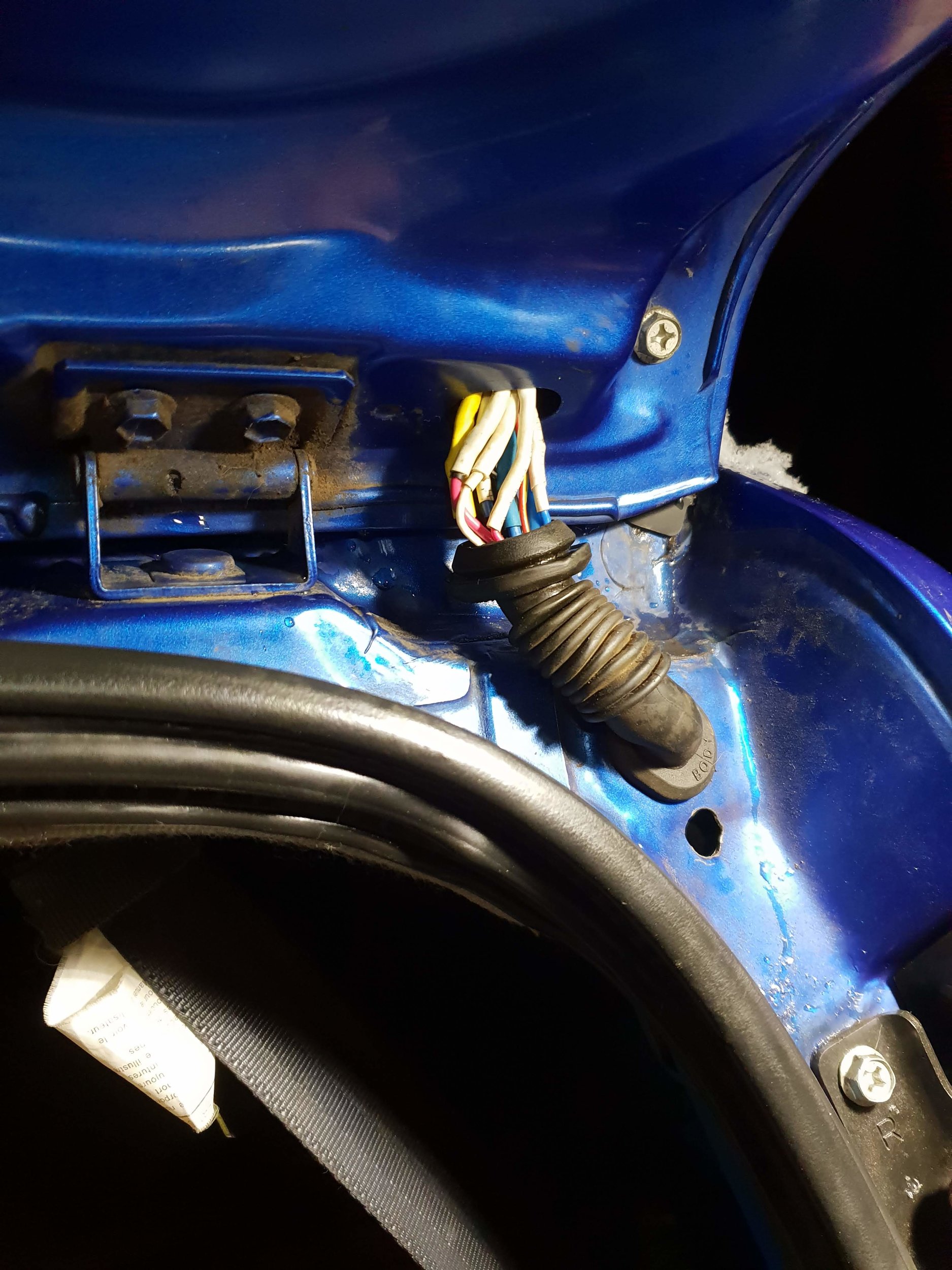

А я то в реле ковыряюсь... ведь дворник теперь ещё и без задержек между махами работает[DOUBLEPOST=1560876047,1560875609][/DOUBLEPOST]Наверное, чтобы знать какой конкретно провод сломался. Ведь если откажет дополнительный стоп-сигнал или стекло перестанет греться, не менять же все врезки заново?

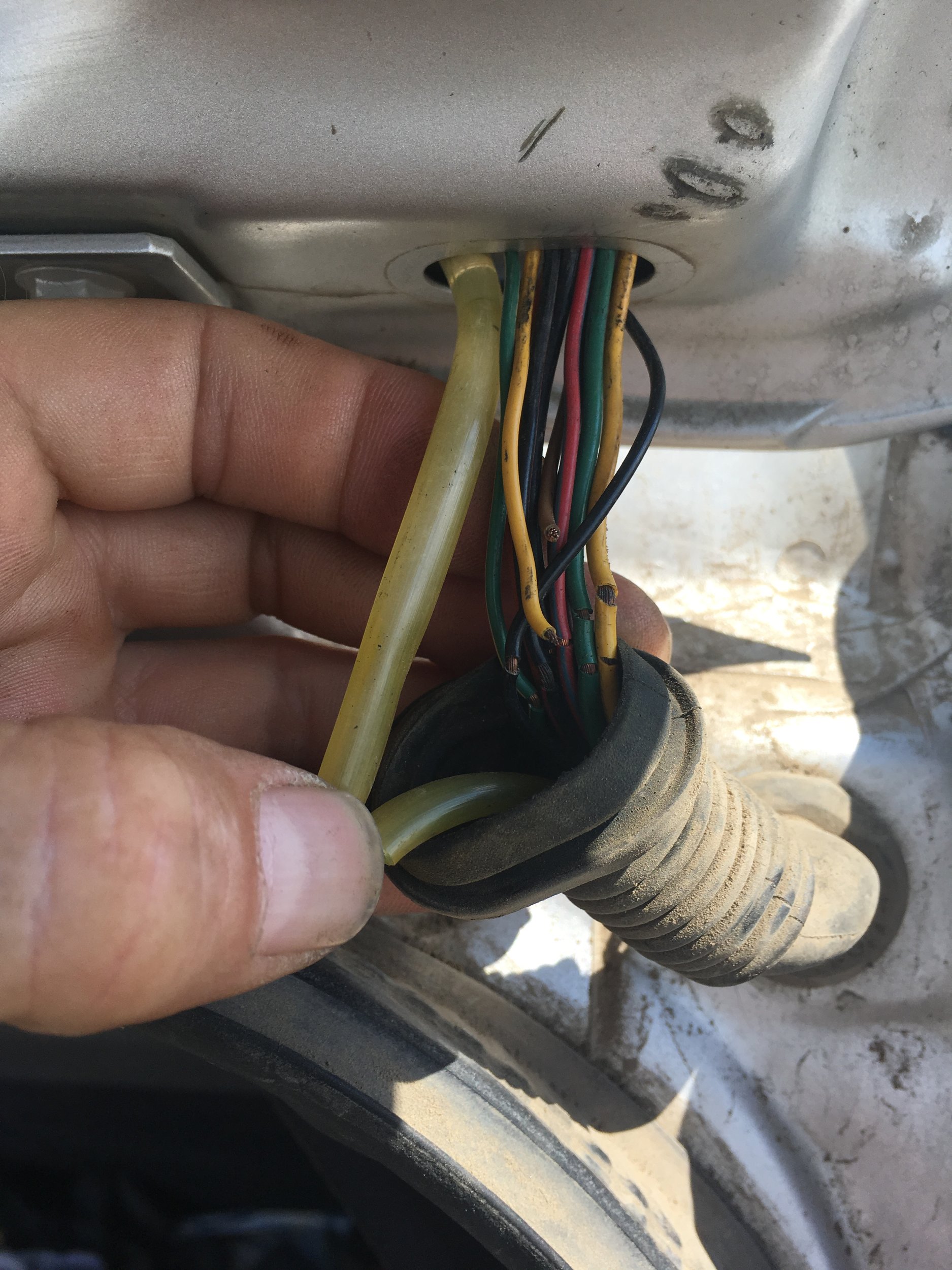

Когда в 2016 году, когда стал обладателем своего игниса, сразу столкнулся с проблемой сломанных проводов и трубки омывателя. Знаю, что соединять в резиновой гофре ненадолго, поломаются рядом,поэтому заменил половину жгута полностью. Достаточно снять правую верхнюю обшивку и вы обнаружите соединительный разъем жгута задней двери. Главное чтобы через резиновую гофру проходил нормальный пучок свежих, гибких, цельных и подходящих по сечению проводов. Тогда это достаточно надолго. Там же располагается соединение трубки омывателя заднего стекла.Трубка от соединения была заменена на новую, черную, более эластичную. С тех пор все ОК!

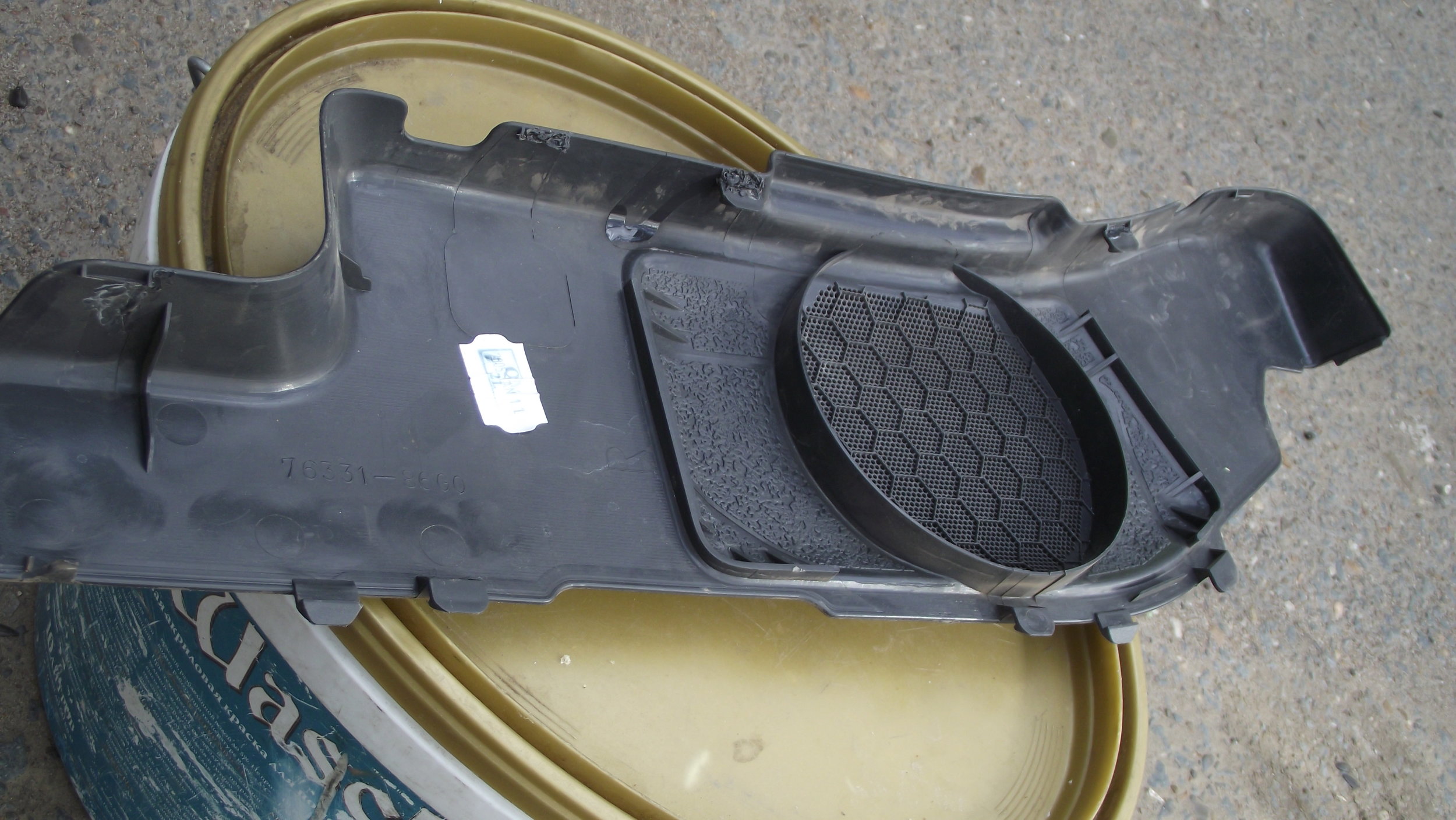

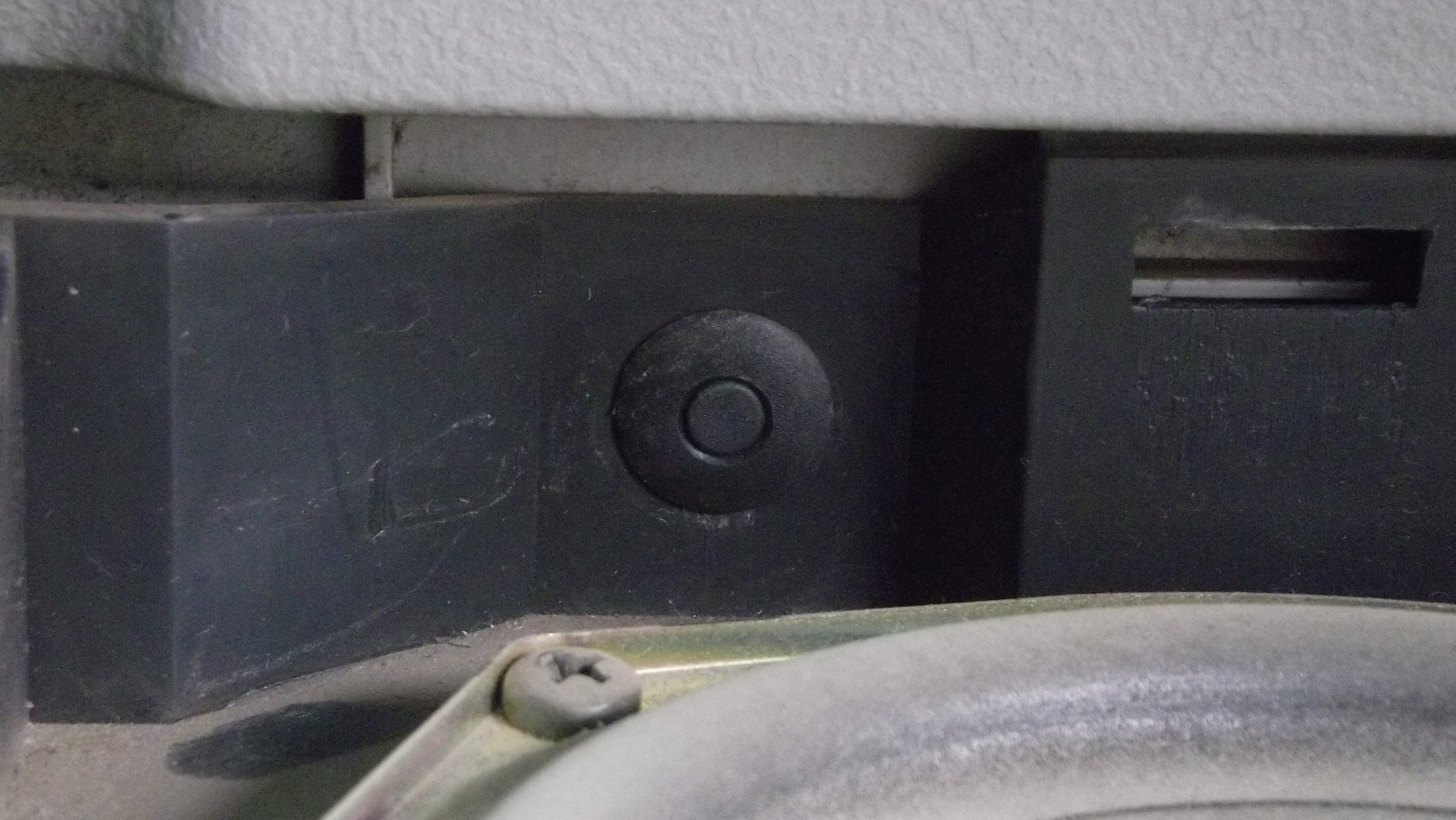

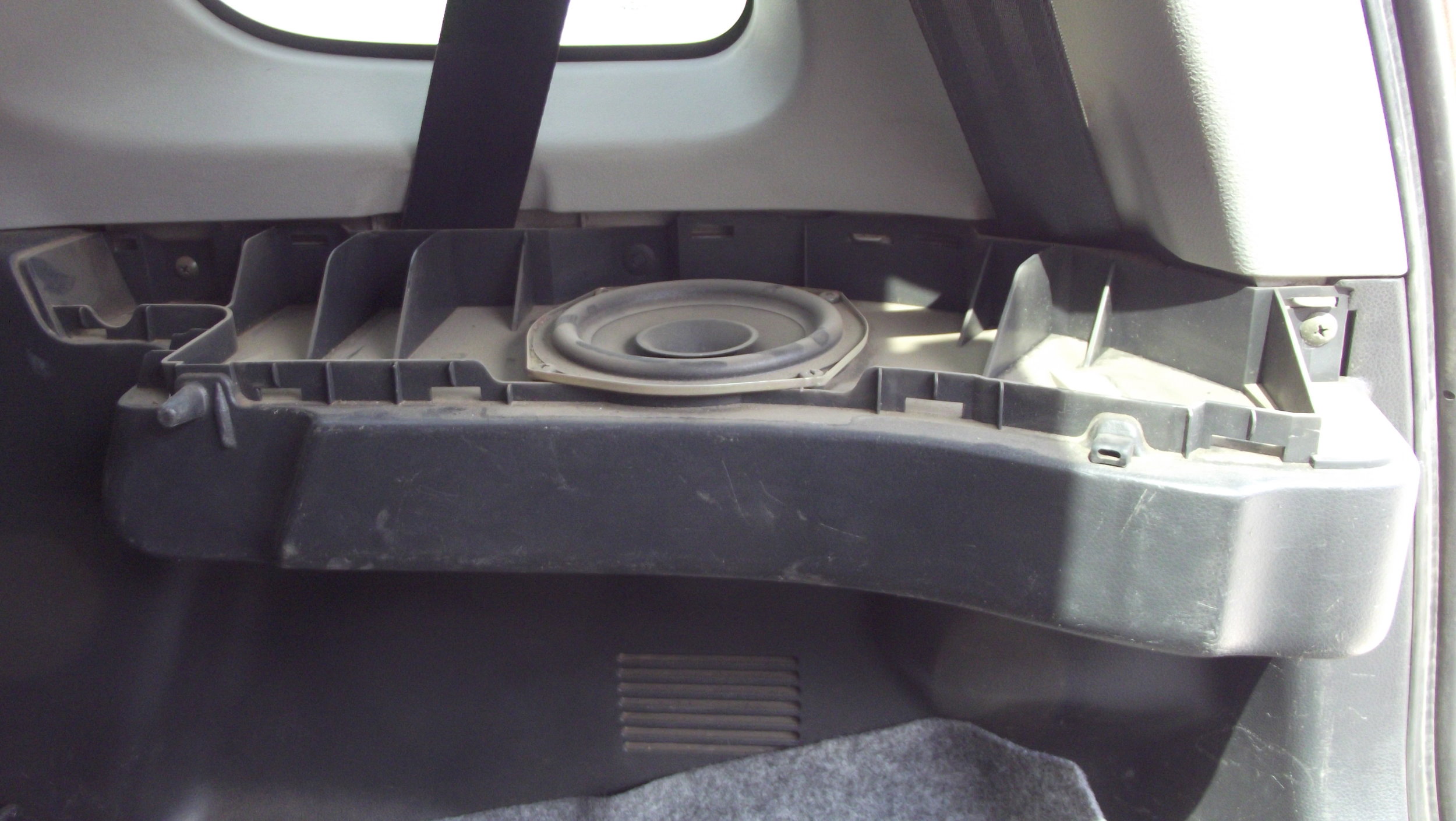

От борта. Для наглядности прилагаю фото. Часть защелок была обломлена до меня.
Пыль протру после съемки. Оставил для наглядности.

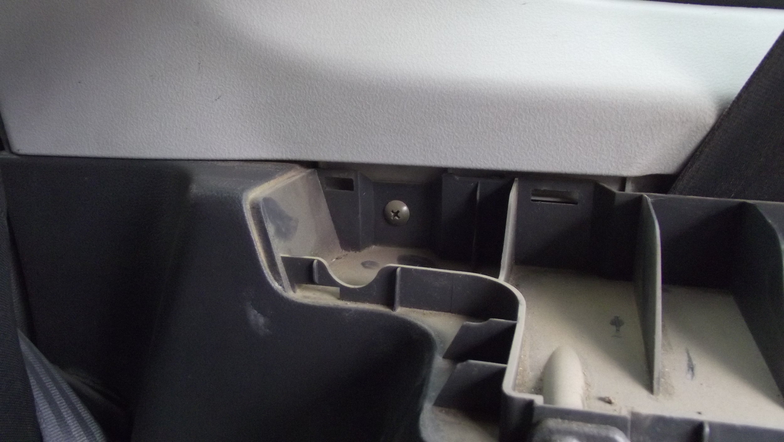

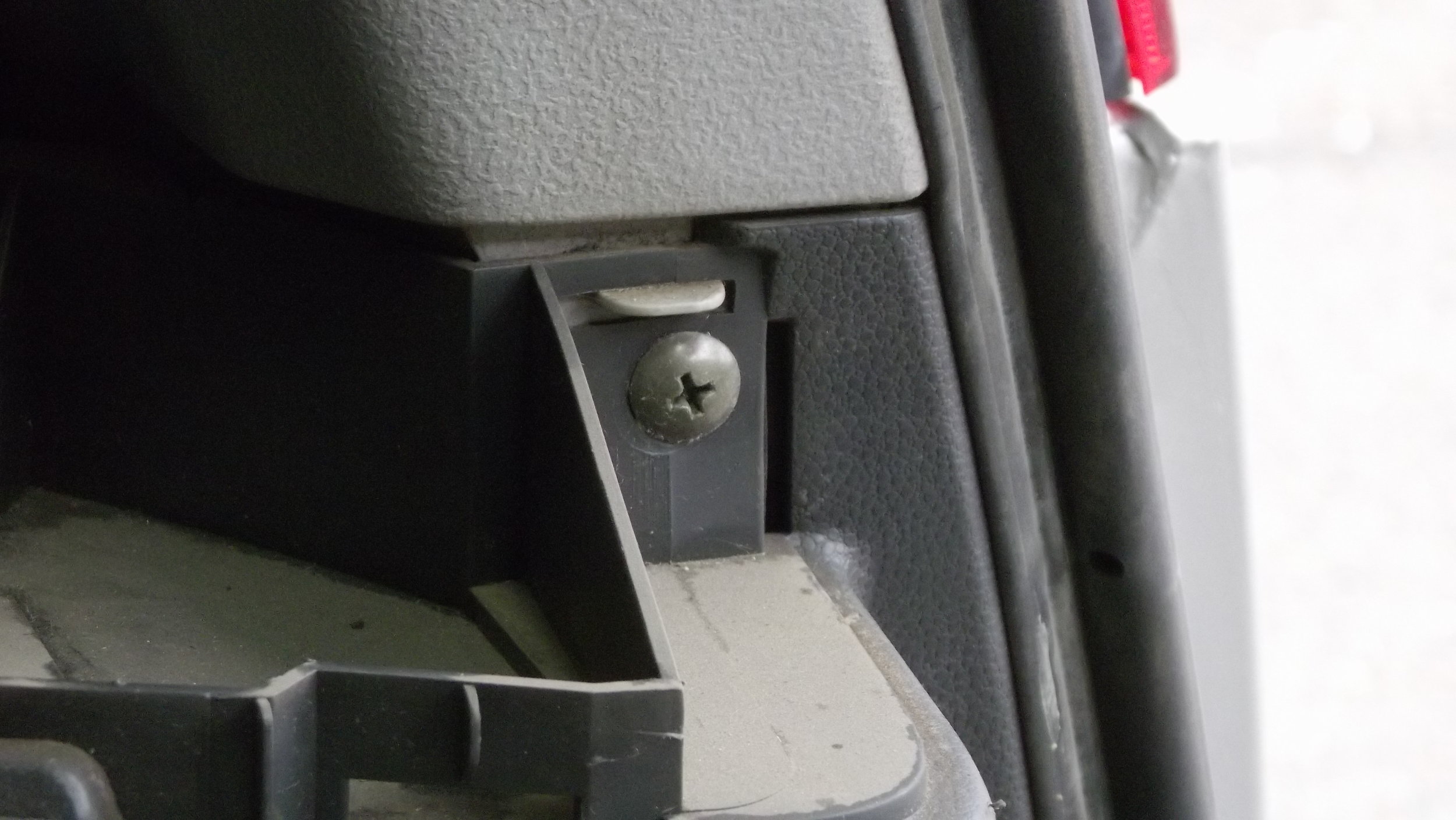

Вот если всю черную нижнюю открутить и отодвинуть в сторону, только тогда можно снять верхнюю белую совсем. Иначе до разъемов не добраться.
Если только оттопыривать, то можно только трубку разъединить.
