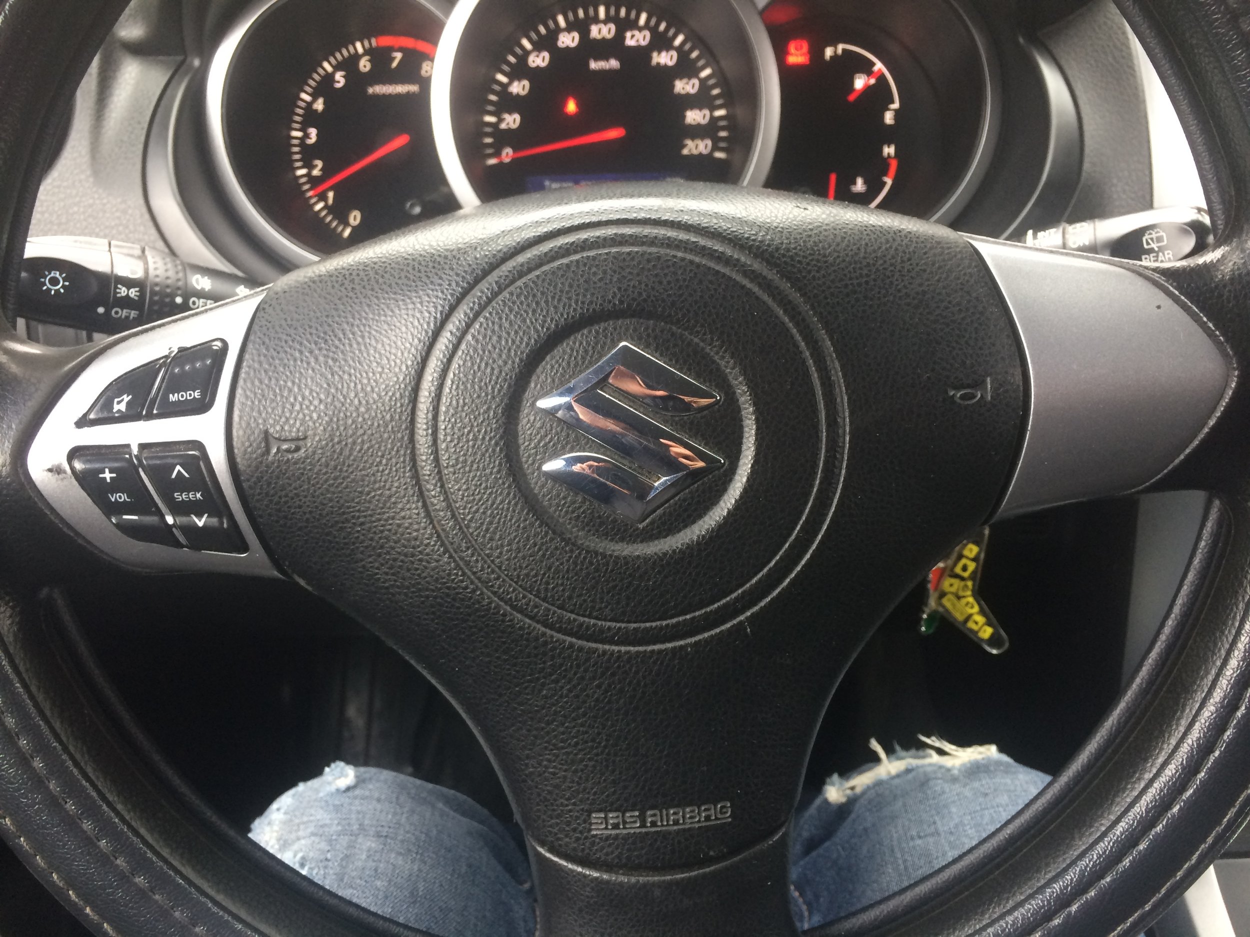

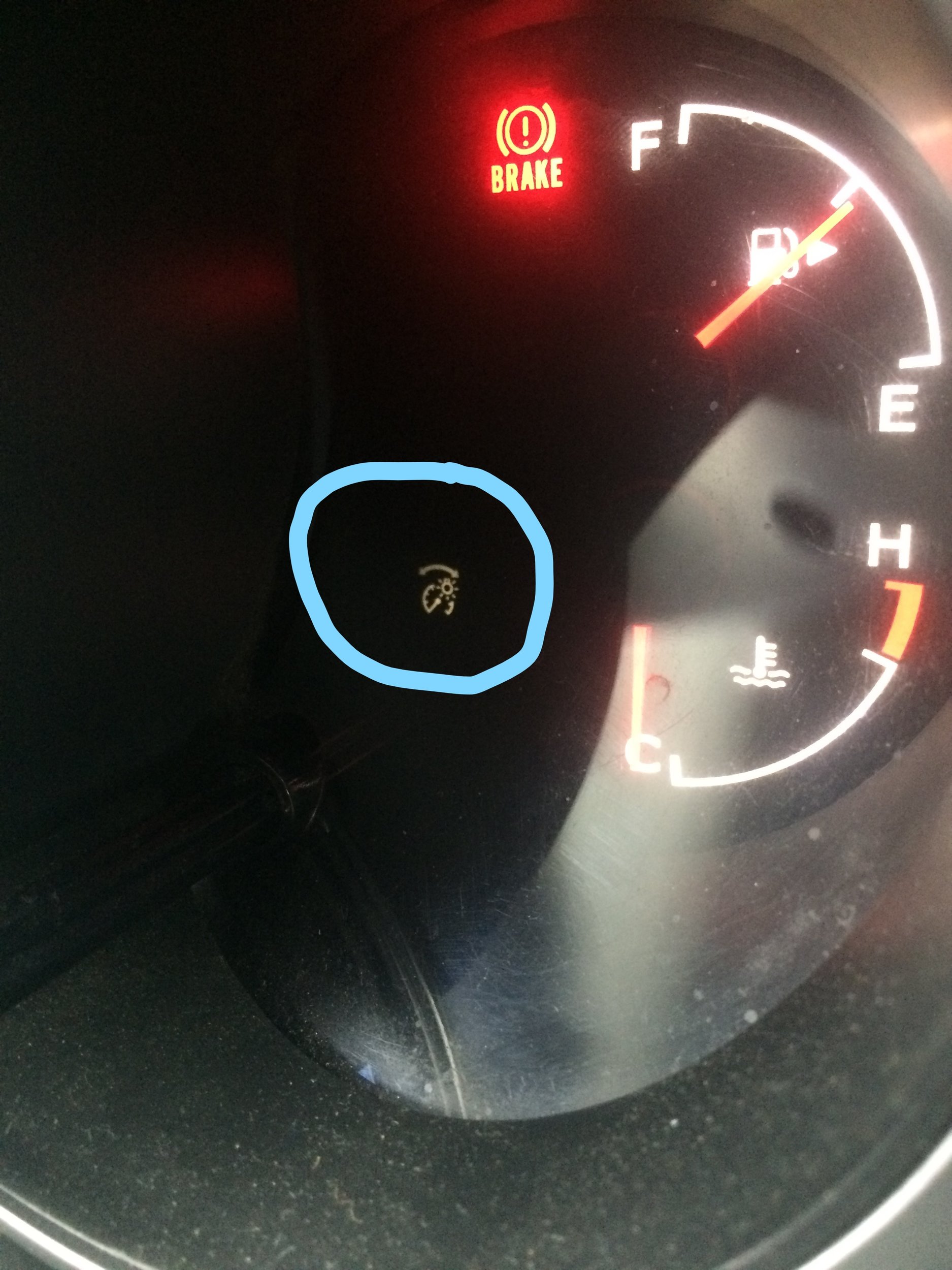

На фото я выделил про какой значок на панели я говорю и фото руля прилагаю...

Речь про значек на 2 фото? Это значек регулировки яркости подсветки панели приборов! Ни к какому круиз-контролю отношения не имеет. У КК значки зеленого цвета, 2-х видов: CRUISE И SET
А на руле справа блок кнопок. Вот тема про КК https://suzuki-club.ru/threads/16636/page-13
Спасибо)
Думал что это значок круиза.... :blush2:
