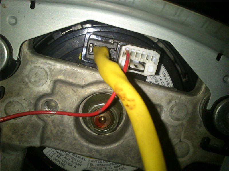

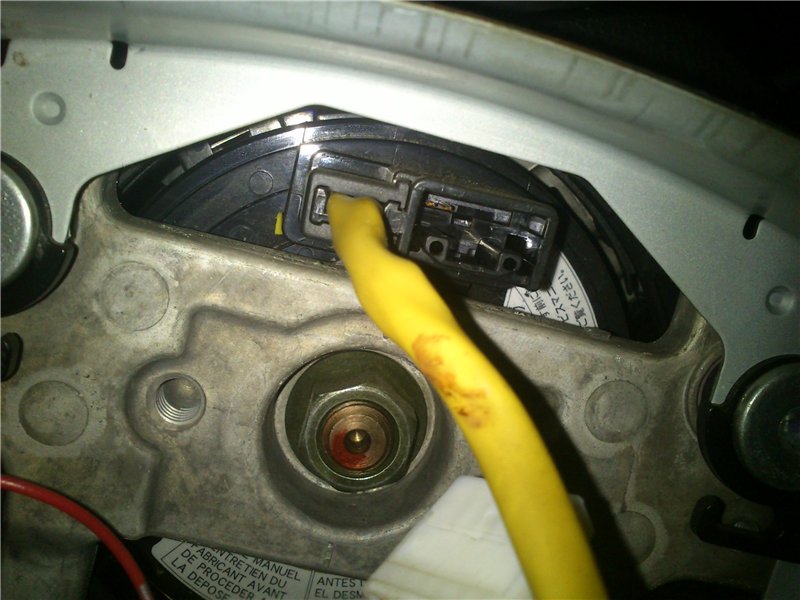

... и с удивлением узнал, что ВСЕ (!) к кому я обращался, считали этот разъём неразборным и либо пилили его, либо ломали... либо динамитом. :D
С теми, у кого переделка Витарки ещё впереди, хочу поделиться опытом в картинках, развенчав миф о "неразборности" разъёма. А за одно и времени вам сэкономить.
Итак:

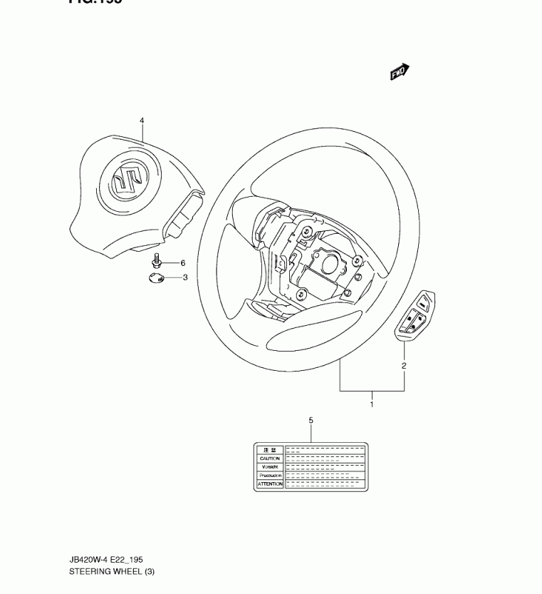

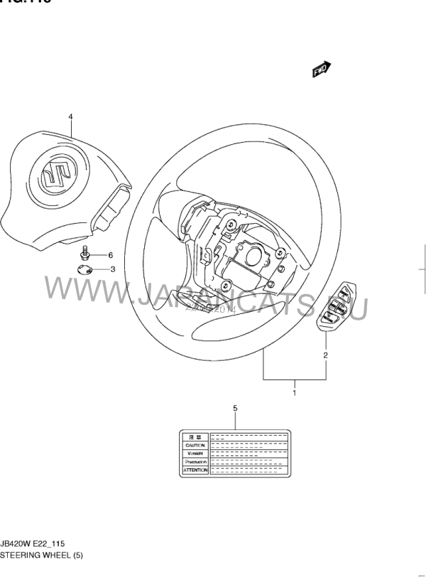

Если верить каталогу Japanparts, то 37460-64J40-ZCP - это блок кнопок круиза на дорестайл (до 2008г.), состоящий из 4-х кнопок и без подсветки. Такой у меня на 2,0 был.
А по коду 37460-77K40-ZCP - блок кнопок после 2008г., из 3-х кнопок с подсветкой. Такой у меня сейчас на 3,2 стоит.
Darth
1 Ноябрь 2009
289
SPb
Сузуки ГВ 2008 2,4
Вообщем ошибся я, купил вот этот номер 37460-64J40-ZCP, а он действительно на дорейсталинг (до 2008 года). Пере заказал, на свою новый номер 37460-77K40-ZCP . Так что те кнопки лежат без дела. Кому надо 3700р- и забирайте (на экзисте остались только по 4500р)

В Вашем случае компект кнопок с посветкой (музыка и круиз) + голова,схема с синего форума и руки растущие из правильного места!;)
Конкретно хочу уточнить момент.
На машинку JB420 (2007 гв, 5-тидверка, АКПП, без круиза и без ESP) хочу поставить кнопки музыки и круиза С ПОДСВЕТКОЙ. Само собой круиз подключить надо.
То есть, вместе с функцией круиза сделать кнопки КК и музыки подсвечивающиеся.
Правильную массу нужно брать с черного провода музыки (жгут на руле).
ВОПРОС: эти кнопки светящиеся встанут на мой дорестайл?

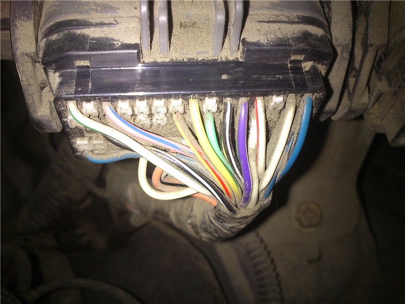

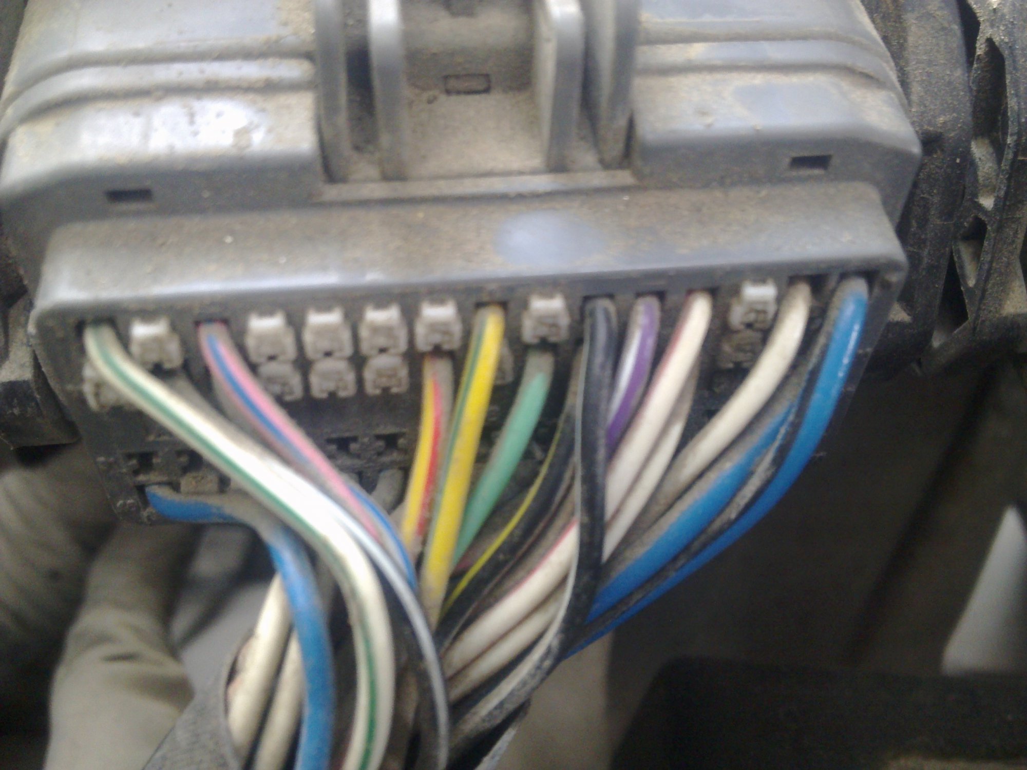

Было желание поставить КК, полез смотреть разъемы под рулем и в руле, в итоге в разъеме в руле подходит только ДВА провода. На авто не было КК и штатной магнитолы:(
Maxvox
27 Сентябрь 2010
NSGV JB424
Доброго времени суток!
Пока ничего страшного не выяснилось. Эти два провода - сигнал.
Вопрос, есть ли на машине ESP?
А дальше нужно посмотреть разъём G05. Приходят ли на него провода управления КК.
Если да, то поставить можно. Если нет - тоже не всё пропало. Нужно смотреть какая версия блока управления.
А можно именно с этого начать. Т.е. посмотреть по документам и схемам.

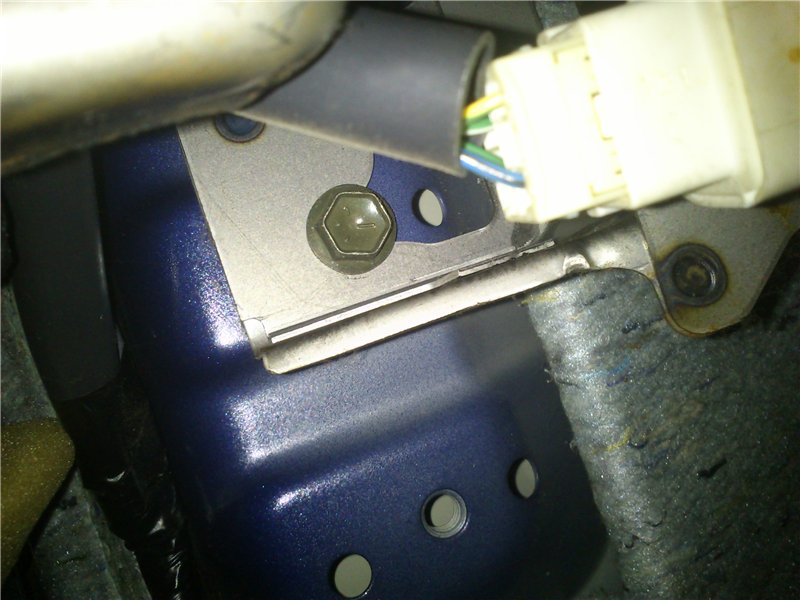

Привет! ESP нет, серый разъем у блока предохранителей есть, в ЕСМ распиновка какая нужна. Вопрос! Улитку менять?
На педали тормоза все есть:
Два пина:

По конфигурации они идентичны, встанут.
