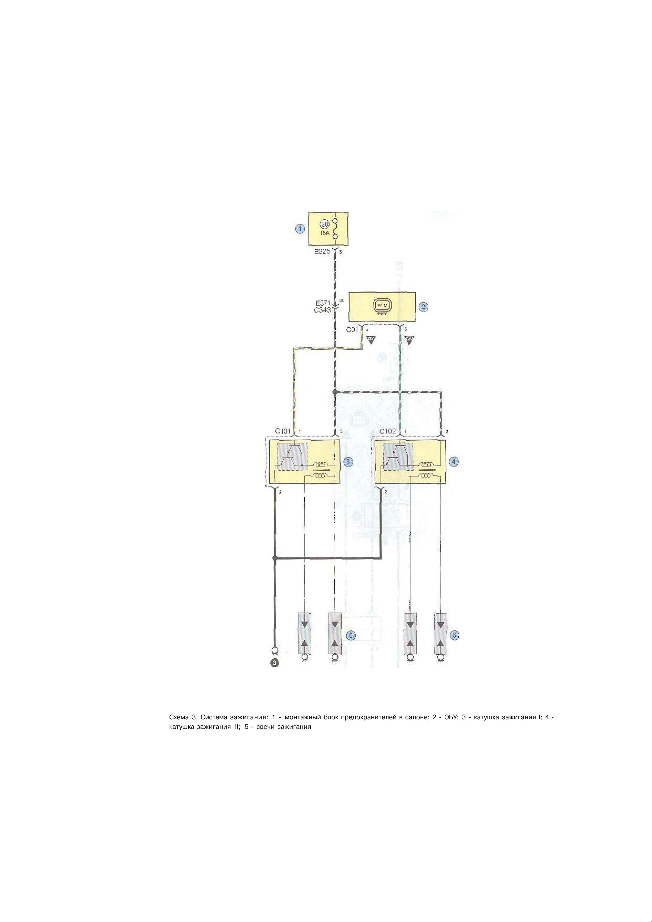

Здравствуйте, как нибудь решили эту проблему ? Появились похожая со вторым целинтром
Lvn64
24 Июль 2020
Suzuki SX4 (седан)
У меня вообще все намного интересней.
После замены прокладки ГБЦ машина не заработала в нормальном режиме.
По началу думали ,что дело в механике.
Проверили метки ,заменили цепь ГРМ,промыли форсунки..
В итоге работает только два цилиндра.
При нормально установленных катушках зажигания работает 2 и 4 цилиндр.
Но если променять фишки на катушках местами начинает работать 1 и 3 цилиндр.
Причем работают довольно таки ровно .
Раньше у меня машина на холодную давала 1500 оборотов ,с последующего падения до 700 оборотов .
Сейчас мозги при заводе (если подхватят пока не заглохла) доводят до 1000 об/мин.
Если честно,то я не понимаю ,как это без изменения последовательности надсвечников,меня только фишки подключения автоматически меняются пары цилиндров.
У кого какие мыли на этот счет???
