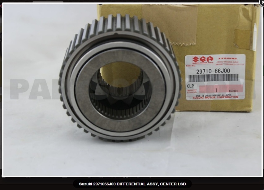

а экзист по ВИНу сделать запрос, увидиш какую искать.
выдает:
29710-66J00 DIFFERENTIAL ASSY, CENTER LSD
по номеру гуглится кулачковый дифференциал ...
Проблема была в раздаточной коробке.
Б/у раздатка все решила.
