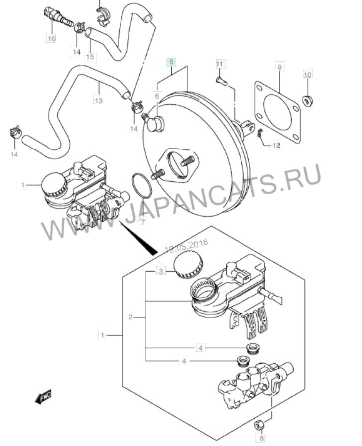

А какой у вас вакуумный усилитель тормозов стоит? Заглянула и увидела, что стоит от Bosh. Неужели с завода ставили Bosh? Или прежние хозяева уже поменяли его?
А Вы посмотрите внимательно все остальное оборудование в моторном отсеке. Сплэш ведь собирают в Европе. Зачем из-за моря океана все это везти. Не уверен точно, но в мире не осталось ни одной модели авто сделанных в одном государстве полностью. Вроде как Порш долгое время был немецким.
Вопрос возник не просто так, в какую деталь ни посмотри, все дорогущее и в основном Denso, а тут Bosh, вот и возник вопрос, стоит с завода, и у кого, что стоит? Учитывая, что я не первый хозяин, я не знаю, менян или нет, и учитывая, что я покупала на 57000 км, то возникает вопрос, если менян, то почему?! И вопрос: на ХХ если давить один-несколько раз на тормоз двигатель начинает подтраивать и хочет заглохнуть, обороты падают до 500-600. Это нормально или нет? И когда нажимаю на тормоз, я слышу прокачку воздуха, как будто качаю насосом, но только мимо.

Господи! Читаю все это и думаю не перепутал ли я форум сузуки с тазоводским.
:) Что поделать новый ВУТ стоит порядка 30 тыс. Б/у покупать практически кота в мешке с теми же проблемами. Разговаривала сегодня с одним тоже сказал, все сняли, даже развальцевали сам ВУТ, а проблема оказалась в обратном клапане, поставили от ВАЗа и все нормализовалось. Не факт, что у меня окажется тоже самое, отчитаюсь завтра.

Подскажите а что такое ВУТ и где есть обратный клапан?
