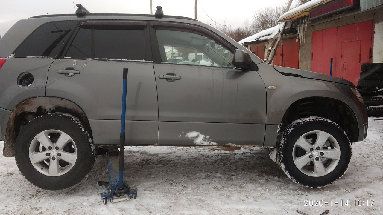

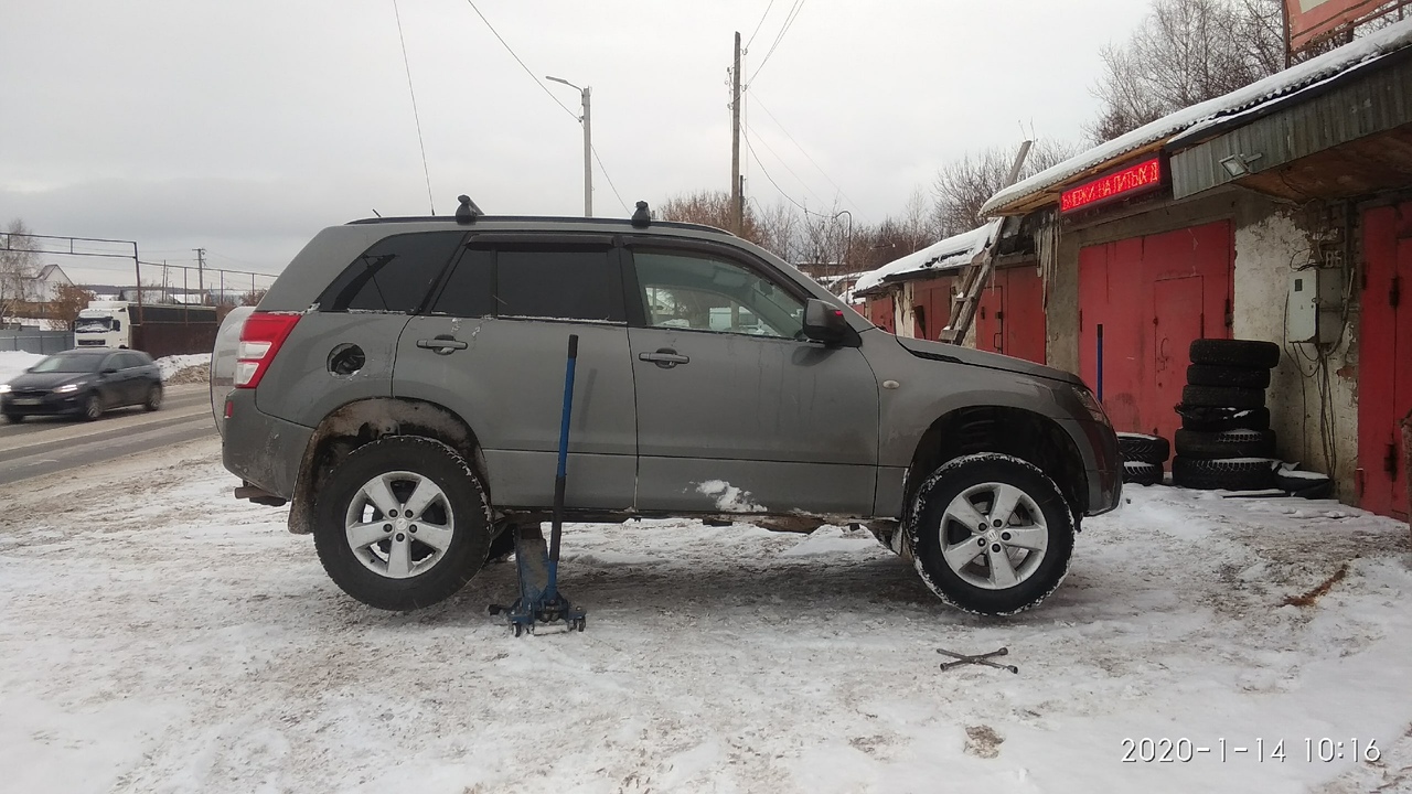

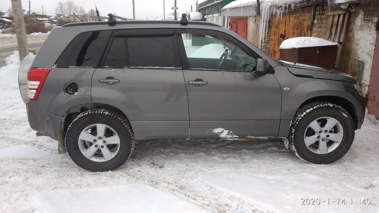

265/65р17
влезла?не трет?
прикидывал на свою.начинает о локер тереть и о брызговик при вывроте.
265/65р17
влезла?не трет?
воткнул-все влезло.чуток о брызговик задевает,но его есть куда поджать.
до этого бампер задевало,но как оказалось-он чуток был поджат.выправил усилитель и все стало гуд
