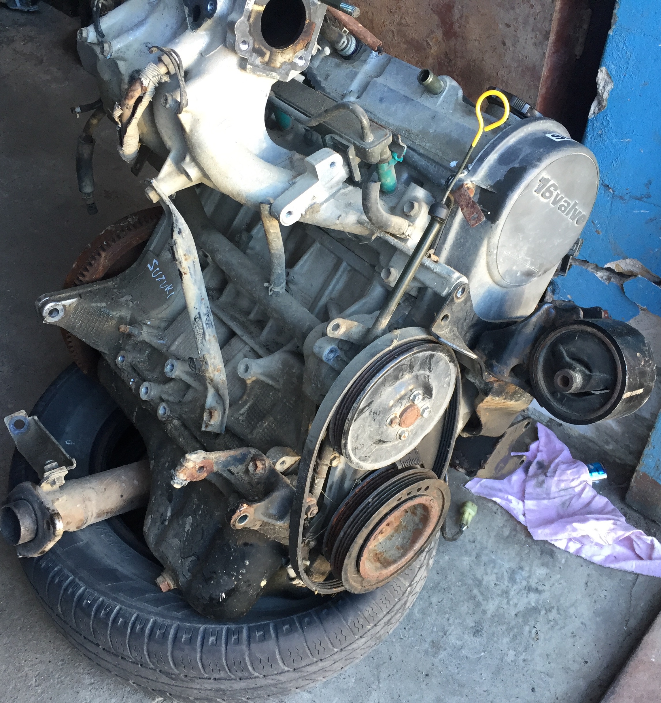

Всем привет.
С недавнего времени стал обладателем Suzuki Vitara с двигателем g16a (1993 года). Начались проблемы с попаданием антифриза в масло, и после безуспешной попытки поменять прокладку головки, мне убили весь двигатель.
Вопрос для знатоков, пойдёт ли двигатель от Suzuki baleno, с кодом g16b на мою витару с двигателем g16a ? Поскольку именно родной найти у нас очень проблематично!!! Сегодня подъезжал знакомый с более новой витарой с двигателем g16b ( я так понимаю уже с электронным зажиганием и более новым впрыском), особых отличий не обнаружил.
По идее если крепления двигателя тоже самые и гбц идентичная, то возможно все перекрутить со старого на новый и все ?
Очень буду благодарен любой информации!!

Gtxstunt, двигатель подойдет. Оставите свой распред, поддон, коллектора, ну там по мелочи.
Спасибо за ответ.
У меня ещё вопрос, если даже двигатель на балено с электронным зажиганием, а у меня с трамблером ? Гбц тоже самая у них?

Да, распредвал только другой. Хотя, при большом желании можно и распред баленовский поставить. На балено на распреде кольцо под датчик распредвала, на эскудо - шестеренка под трамблер. Посажено на горячую. Метки делаем, кольцо снимаем, шестеренку надеваем.

Спасибо за ответ ! Не знаю почему, но детали все раскупили от g16.. Но вопрос не в этом, есть головка от балено G13 16 клапанов. Визуально 1 в 1, а на деле может знает кто ? Пойдет ли?

ГБЦ подойдет. Но только ГБЦ, все остальное другое.

А ещё такой глупый вопрос. Можно ли в витару установить двигатель g13b ? Уже купил весь двигатель, чтоб снять ГБЦ с него. Просто двигатель отличный, с маленьким пробегом. Вот и появилась мысль, может его целиком установить? ( мотор со всем навесным).

Теоретически можно, даже с жигулей ставят. Только надо ли? Переделки там серьезные.

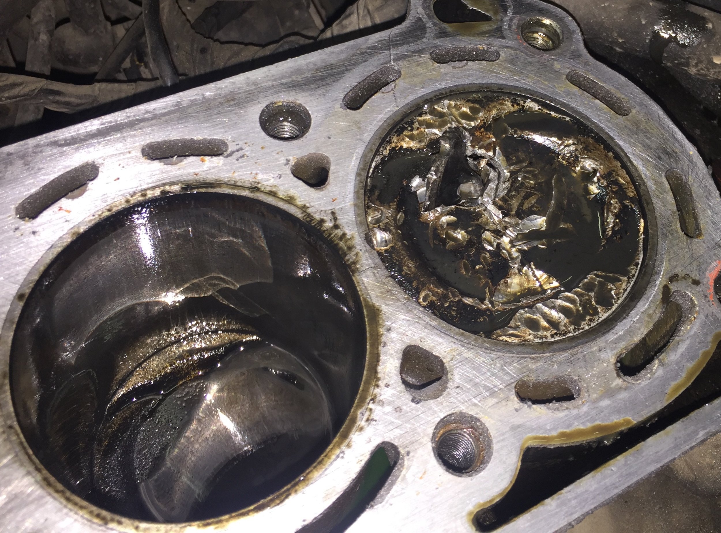

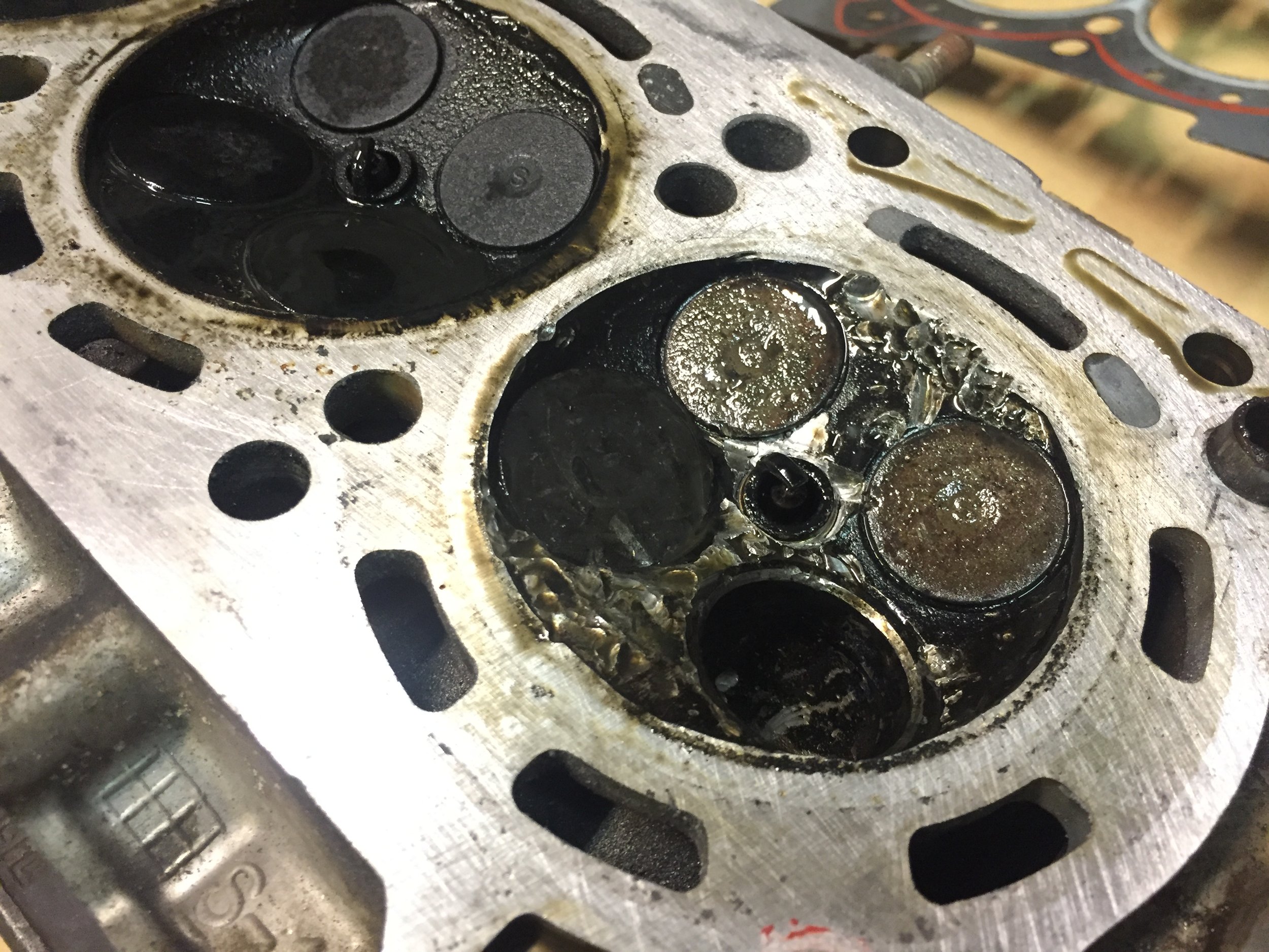

В итоге: ещё раз сняли голову со старого двигателя ( после замены прокладки гбц) для замены от г13б. И обнаружили следующие: клапан упал в цилиндр и уничтожил там все. Со слов мастера, мотор работал корректно, и потом случилось это. Вопрос - это реально так произошло, или можно было накосячить при замене прокладки гбц.[DOUBLEPOST=1527151713,1527151512][/DOUBLEPOST]Ну и после этого купил вчера двигатель в сборе от балено. Посмотрим на следующей неделе, стоит ли играть в лотерею, с покупкой без проверки!

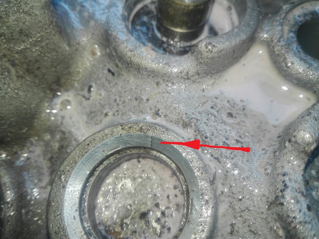

Мне кажется, клапан вынимался и потом был не правильно засухарен. Кстати, на блоке между гильзами трещина, и если мастер не обратил на это внимание, то я бы искал другого мастера.
Вполне возможно, что и в гбц есть трещина, и это была причина попадания антифриза в масло, а не прокладка... Но это мои предположения.

Уже есть много сомнений в Мастере, вот говорит что трещина не была. Могла она появится от Столкновения поршня с клапаном ?

Трещина скорее всего от перегрева.
Вот еще гбц проверьте на трещины, вот в этом месте, (ось коромысел надо снять, чтобы видно хорошо было):
