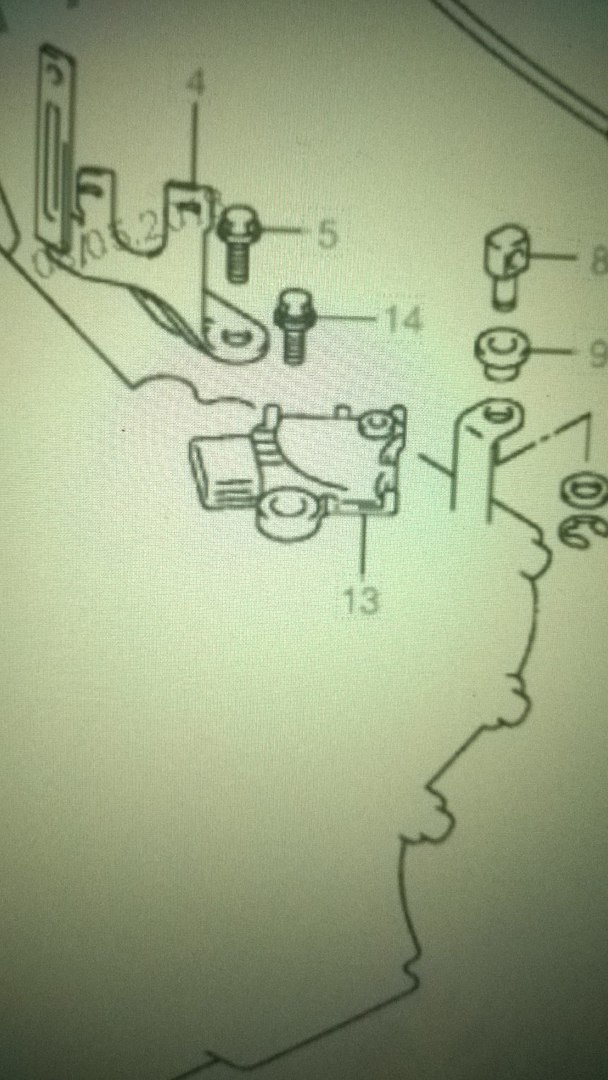

В салоне, я так понимаю, селектор чисто механический. И лампочка подсветки. Он тянет трос, который на коробке переключает электрический селектор, в виде сектора. Так вот, запуск возможен только когда электрический селектор установлен в режимы паркинг и нейтраль. На остальных режимах полная тишина, патамушта нет цепи..Вот этот электрический селектор может мудрить с контактами.[DOUBLEPOST=1525796085,1525795480][/DOUBLEPOST]:
