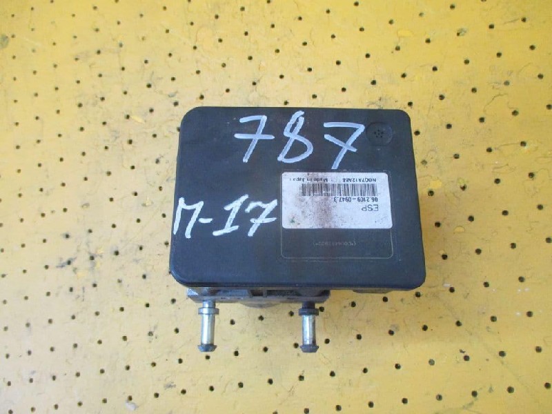

артикул не знаю. у меня есть блок с автомата но его нужно сверить я не помню с какого он двигла.[DOUBLEPOST=1527603797,1527603713][/DOUBLEPOST]типа такого.
Петр1986
25 Февраль 2018
Suzuki Grand Vitara 2.0 140 л.с АКПП 2006г
а фото скинь.[DOUBLEPOST=1527603884,1527603807][/DOUBLEPOST]а он от движка 2.0?
И где брал???
Gitreyh
17 Май 2018
Suzuki Grand Vitara 2008
нужно сверять по внешнему виду и по номеру, тот что я скинул с 2,0 литра автомат 2007 года, если производитель блока не такой может не подойти. если хочешь могу скинуть контакты продавца он у них стоит 200 руб. без доставки.
