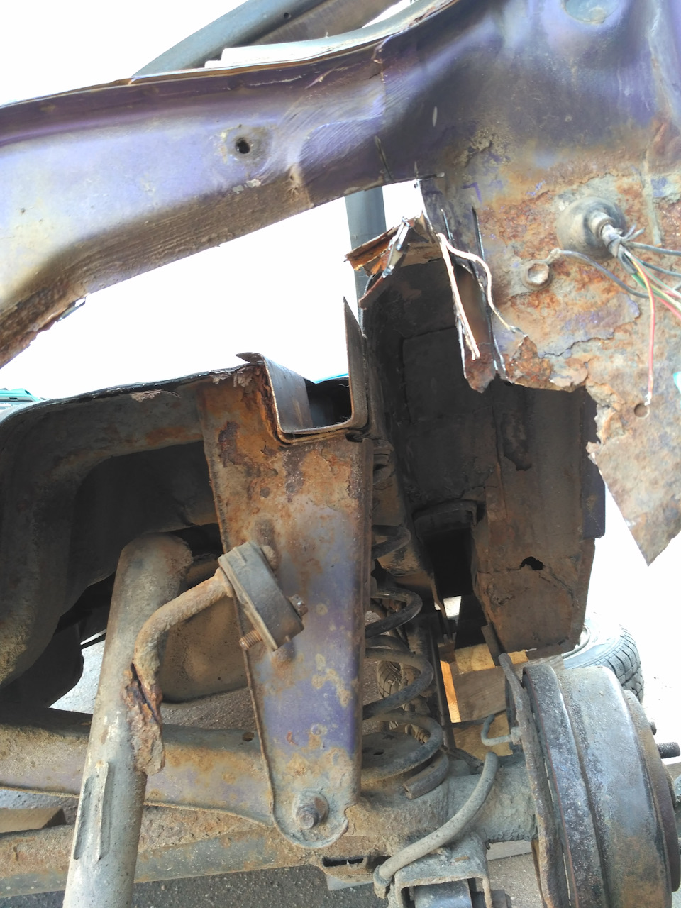

нет ну днище и у меня нормальное.. счастье то не в нем.. а с железом... японское оно.. сузуки + наша отечественная погода и соль зимой. не живут они у нас. даже французские автомобили 80-х годов выпуска лучше сохраняются... сузуки, ниссан, мазда. это тот комплект при покупке которого ты гарантированно получаешь проблемы по кузову. все вагоны у нас либо ржавые-дырявые, либо превареные. редко встречаются исключения, которые зимой не пользовали и правильно хранили.

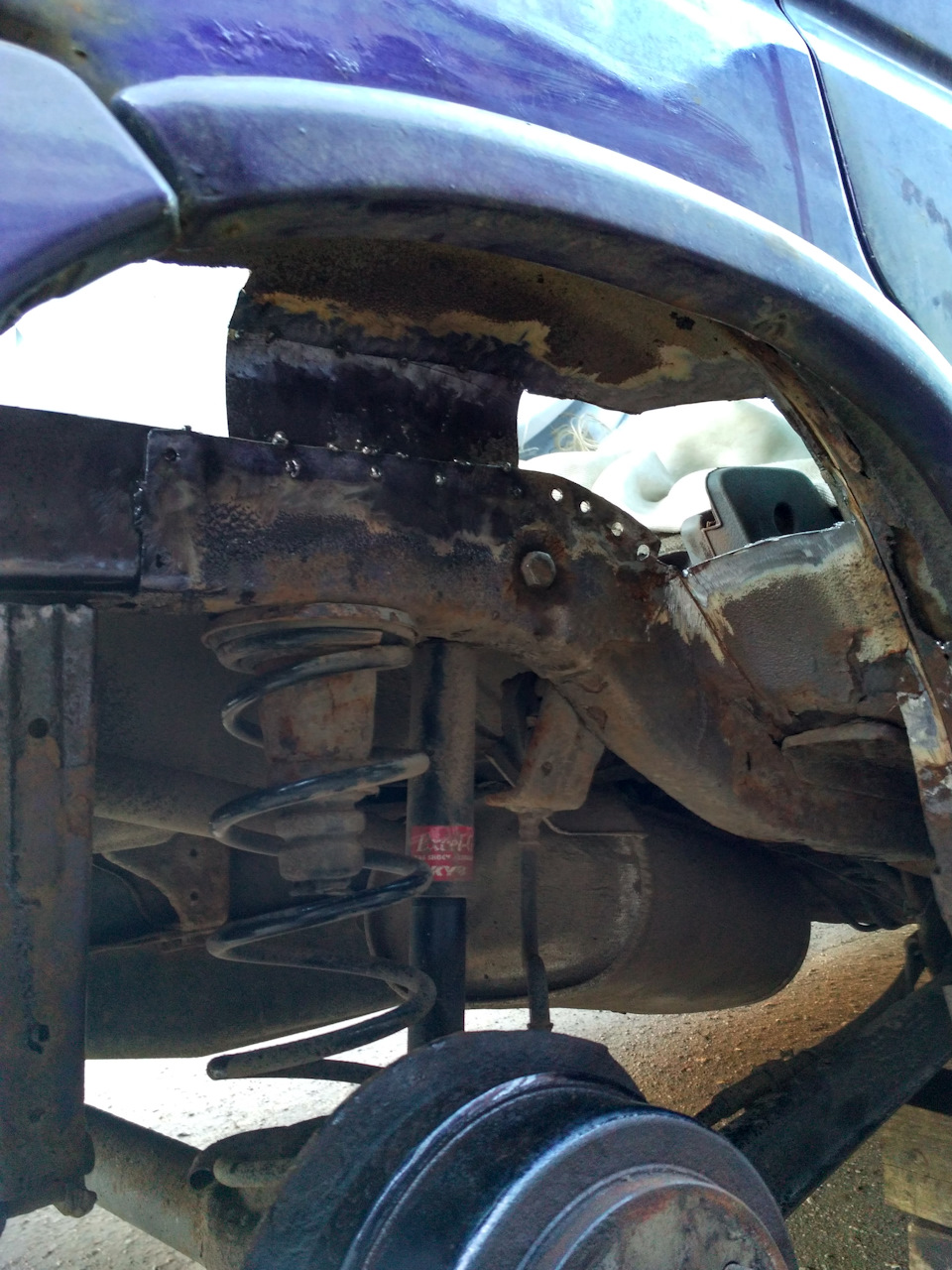

а так.. ну вот например

Жесть! Реально нет такого! Завтра надо сфоткать однозначно..Правда под шумкой внизу наверное с сантиметр какой-то фигни намазано. обработано чем-то. Но это внутри. А с наружи точно нет такого. А года одинаковые.

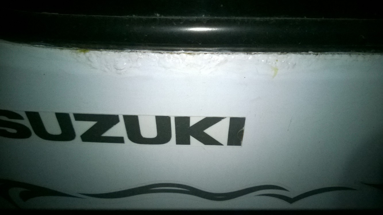

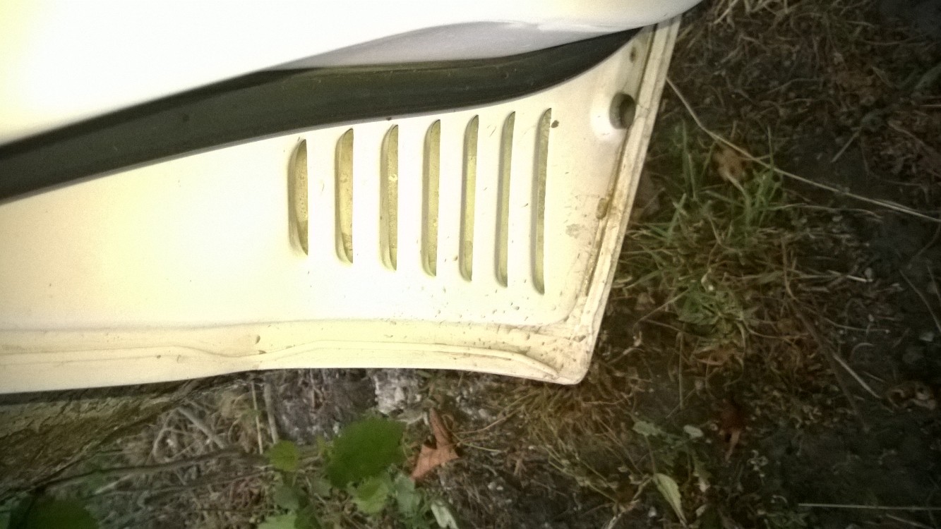

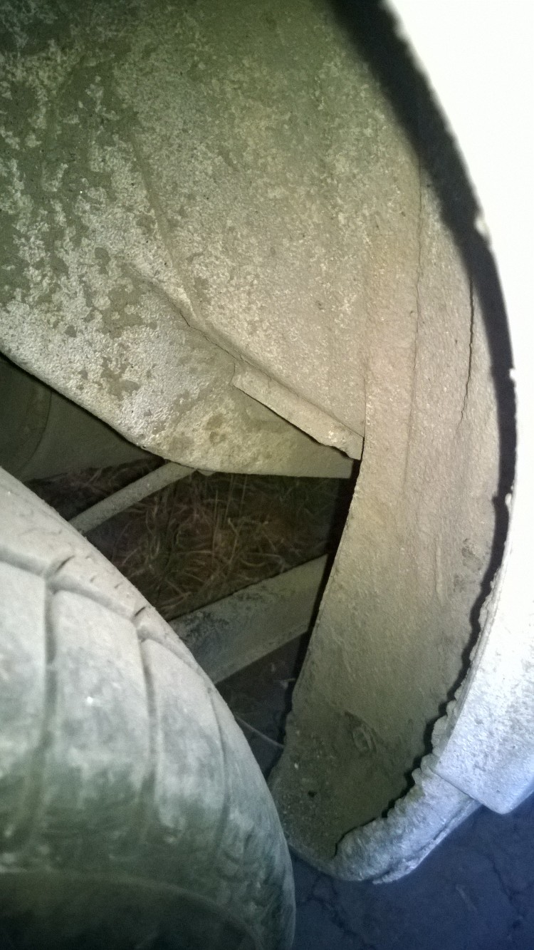

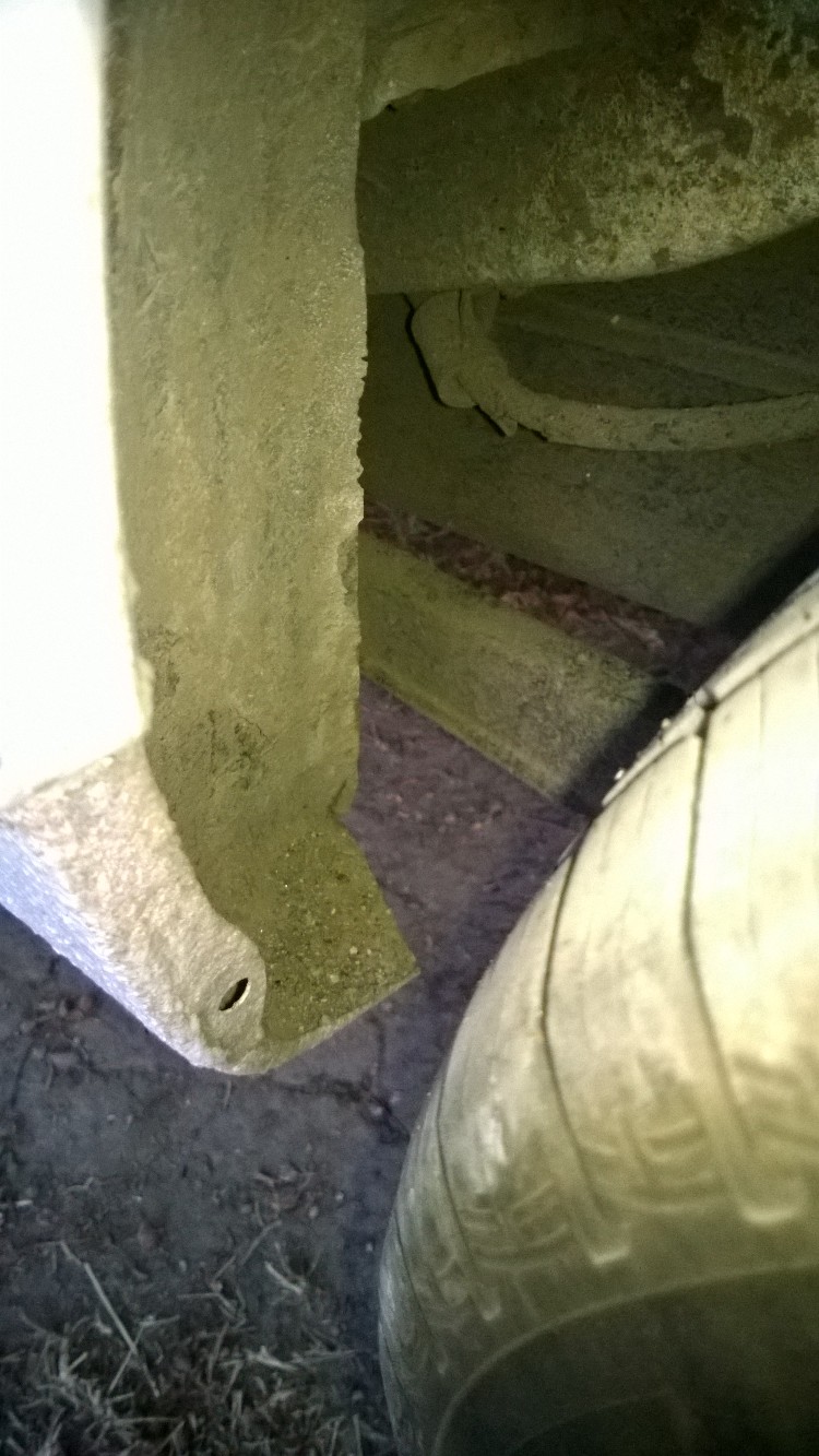

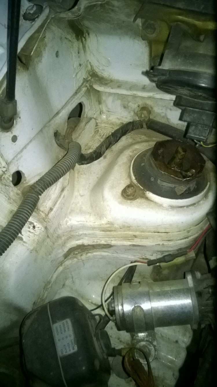

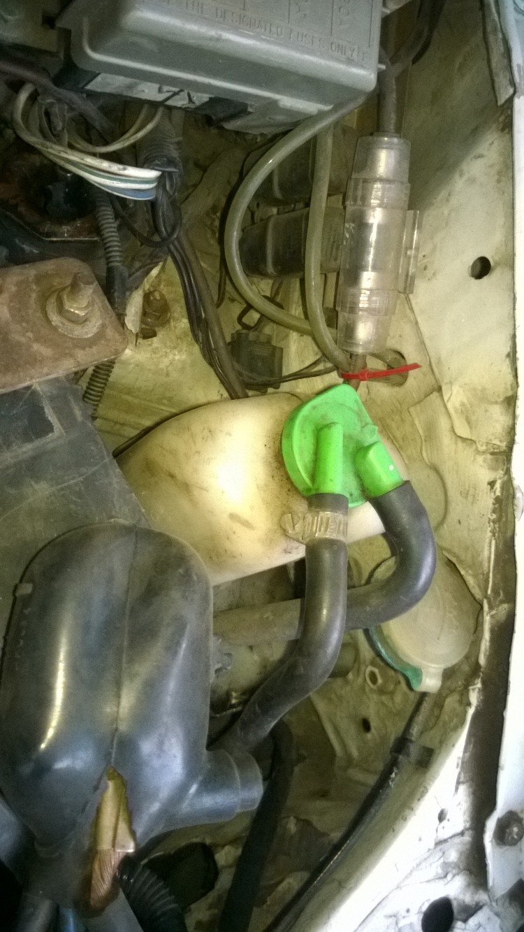

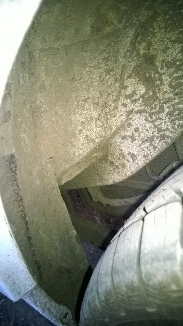

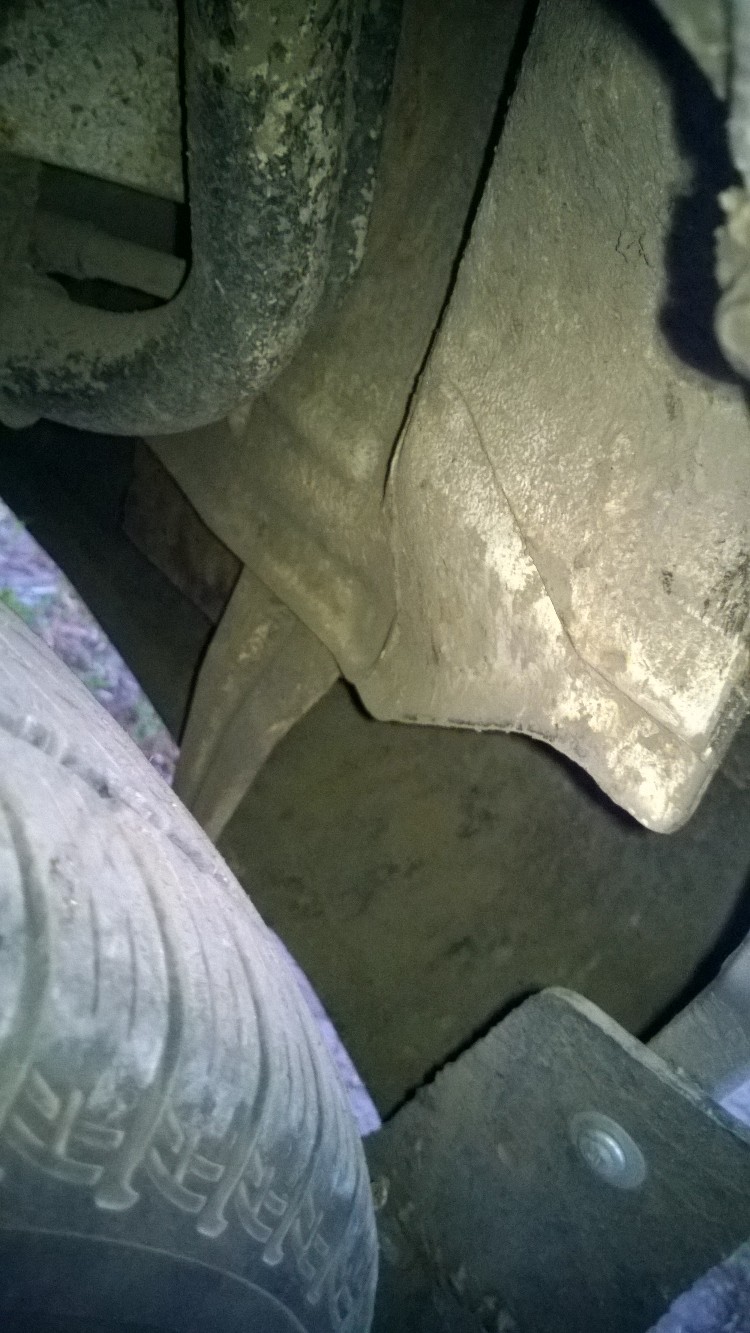

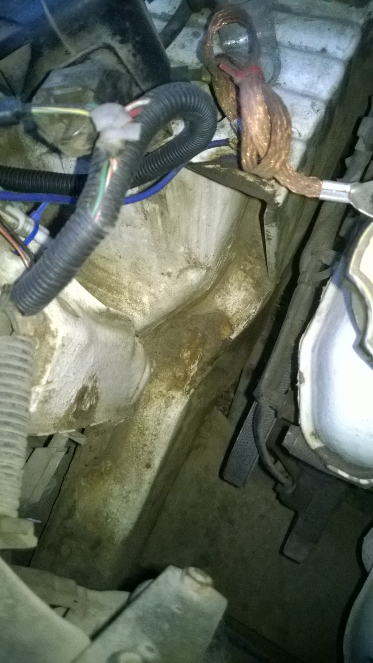

Вот фоты. Извините, перед фотосессией не помылась. Под капотом вообще стараюсь ничего не мыть. По весне только коробку сверху отмыла, так как всякая срань препятствует ее охлаждению. На лонжероне видны следы сварки, была трещина, от прежнего хозяина наследство, правый стакан был треснут в нескольких местах и зашпаклеван, пришлось варить. Но железо все достаточно прочное. Над надписью цветем с левой стороны. Пока терплю эту ситуацию...не ходовая часть.[DOUBLEPOST=1530126979,1530126590][/DOUBLEPOST]

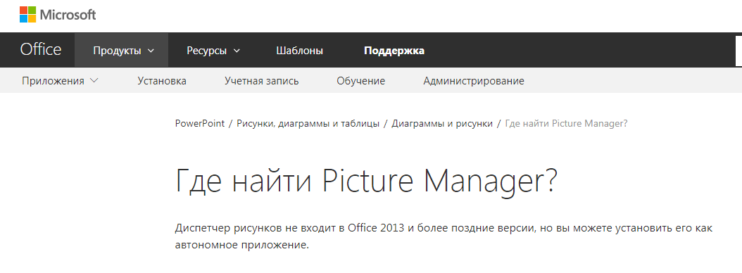

Есть средства офиса по обработке фотографий, там есть функция сжатия. Майкрософт пикчер менеджер :0239:. Не хочу по англицки искать как пишется.

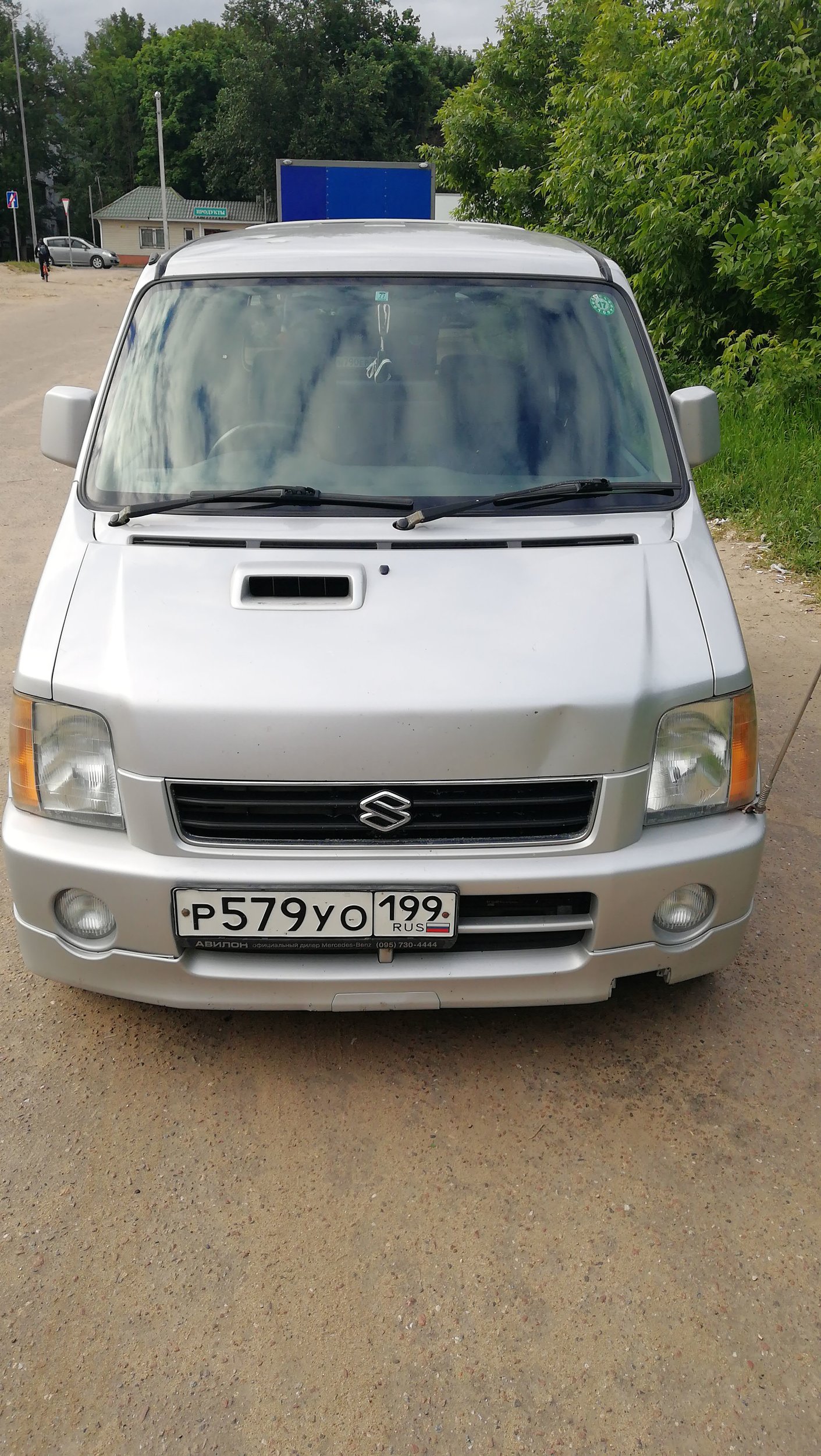

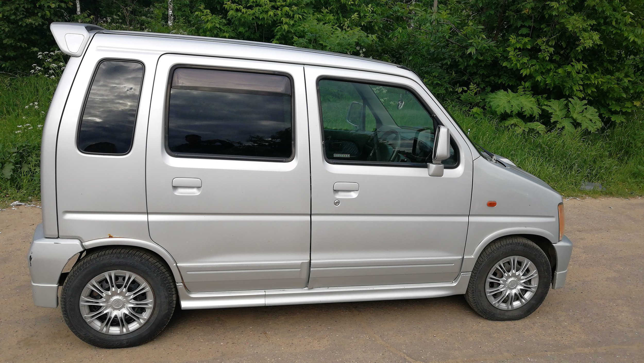

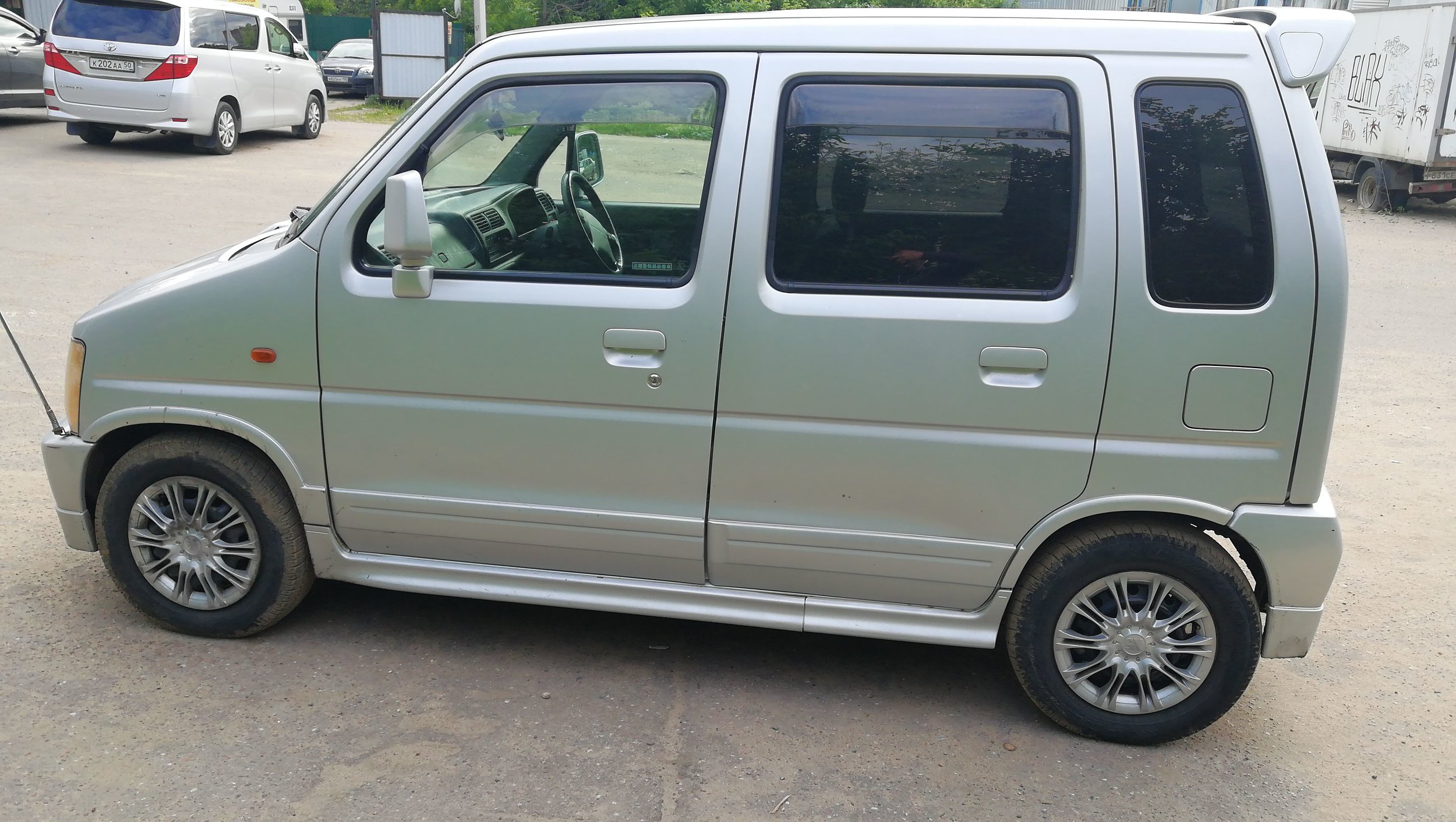

Я в этих офисах ничего не понимаю у меня и компа то нету), надо на телефоне посмотреть, может на нем можно сжать фото как то..[DOUBLEPOST=1530152957,1530141208][/DOUBLEPOST] IMG-20180531-WA0043.jpeg [DOUBLEPOST=1530153011][/DOUBLEPOST] IMG-20180531-WA0045.jpeg [DOUBLEPOST=1530153047][/DOUBLEPOST] IMG-20180531-WA0041.jpeg [DOUBLEPOST=1530153079][/DOUBLEPOST] IMG-20180531-WA0039.jpeg [DOUBLEPOST=1530153109][/DOUBLEPOST]О, вроде получилось)[DOUBLEPOST=1530153395][/DOUBLEPOST]Теперь наверное смогу и фото отчёты скидывать)[DOUBLEPOST=1530198015][/DOUBLEPOST]Странно, опять пишет что файл слишком большой для обработки((

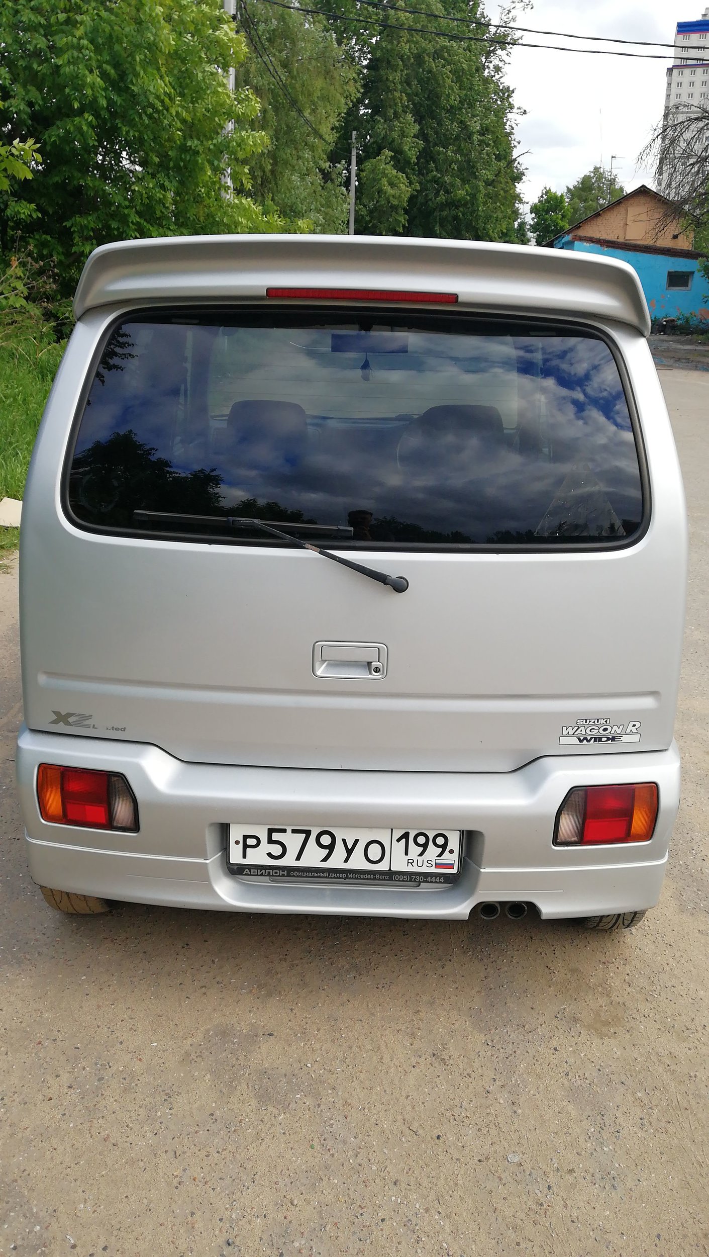

О! Мне такая губа на задний бампер нужна![DOUBLEPOST=1530211221,1530210911][/DOUBLEPOST]Молдинг над правым задним -срочно снять, все зачистить, обработать антиржавчиной, закрасить из балончика. Молдинг почистить, наклеить на него двухсторонний скотч и поставить на место. Клипсы отстегивать осторожно!

Зачем на скотч, там все на клипсах хорошо держится, левую сторону снимал, до правой не добрался ещё, осенью планирую загнать на устранение этих жучков[DOUBLEPOST=1530234394][/DOUBLEPOST]
На авито такой висел в продаже в цвет, если не ошибаюсь в Москве

Зачем на скотч
Чтобы вода под молдинг попадала меньше, а лучше совсем не попадала..Скотч обеспечит лучшее прилегание молдинга.[DOUBLEPOST=1530296250,1530296210][/DOUBLEPOST]
Чтобы вода под молдинг попадала меньше, а лучше совсем не попадала..Скотч обеспечит более плотное прилегание молдинга.
[DOUBLEPOST=1530296339][/DOUBLEPOST]
Искала- не нашла. Тем более с губой.

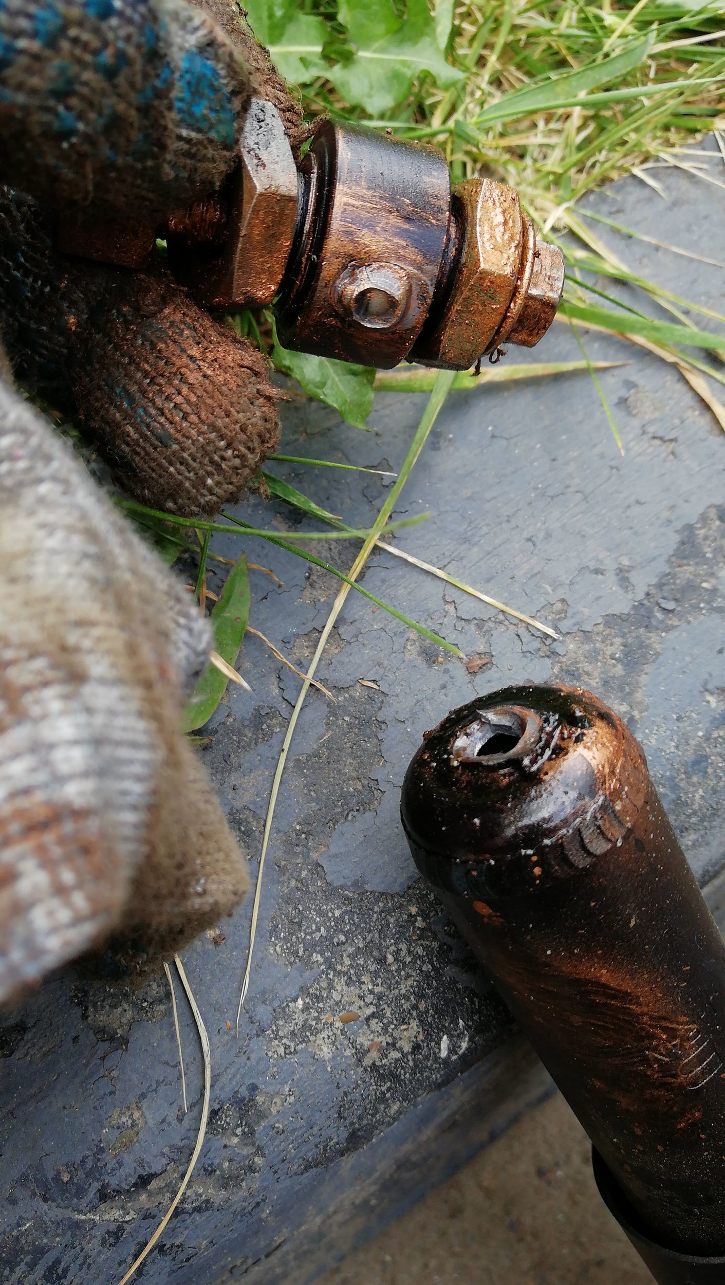

IMG-20180630-WA0049.jpeg [DOUBLEPOST=1530459615][/DOUBLEPOST]Вот так выглядят НОВЫЕ аморты после пробега не больше 150 км, одновременно оба оборвал, не на что не наезжал не на чем не прыгал практически на ровном месте при скорости трогал я со светофора[DOUBLEPOST=1530459656][/DOUBLEPOST] IMG-20180701-WA0021.jpeg [DOUBLEPOST=1530459784][/DOUBLEPOST]С права мой старый, с лева белый Амортизатор от шевроле ван перед, залежались в загажнике) практически эдентичны, поставил, по ухабам проехал(выезжал с дачи) доволен их работой)
