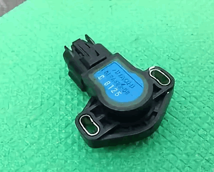

Снимаете датчик, помечаете как расположен бегунок на корпусе датчика чем то заметным. прикладываете датчик обратно и по метке смотрите, чтобы при полностью закрытой заслонке, бегунок датчика правильно лег и не поднимал заслонку, а также и не находился от упора заслонки слишком далеко. Но это касается датчиков, у которых длинная прорезь под винты, как на фото.
Потом после опробования, если не устроит, можно его немного поворачивать и попробовать другие варианты, только уже без снятия.[DOUBLEPOST=1530368002,1530367842][/DOUBLEPOST]Трудно с уверенностью давать советы, Вагон у Вас другой и какой датчик по конструкции неизвестно. Если он с нерегулируемым креплением, то его уже, я так понимаю, не выставишь.[DOUBLEPOST=1530368319][/DOUBLEPOST]Кстати, в этом случае может и заслонку надо адаптировать. Может более свежие Вагоны с более продвинутыми мозгами..

Датчик не имеет возможности регулировки, крепление неподвижно. При этом на прогретом движке заслонка полностью закрыта , но обороты около 900.
