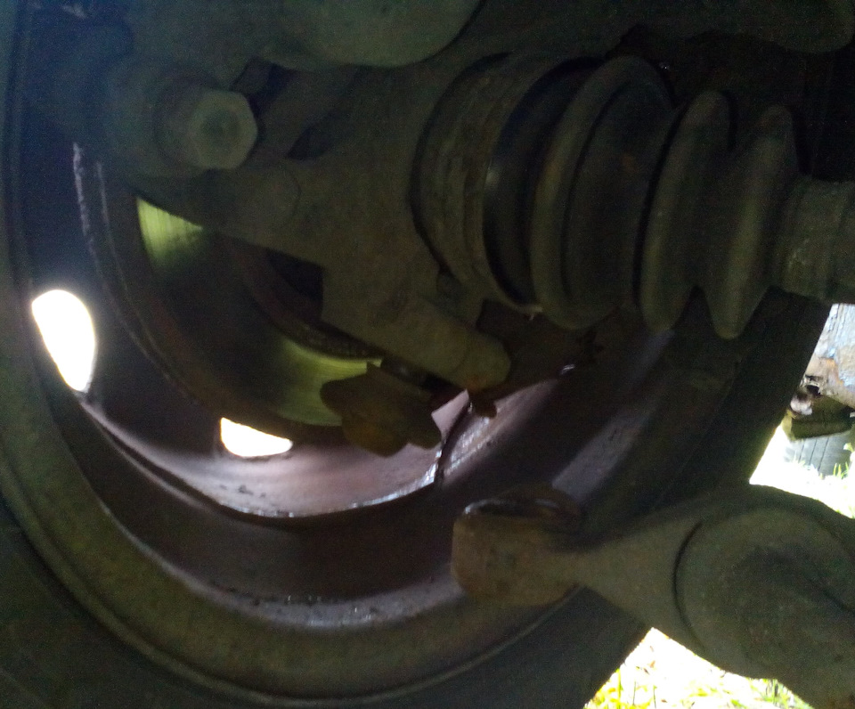

Что может быть? Легчайше может вырвать палец из рычага,вот что может быть.
Так что не надо шутить, никто нигде не разбаловался.

Что может быть? Легчайше может вырвать палец из рычага,вот что может быть. Посмотреть вложение 179932 Посмотреть вложение 179933
Во-первых, он не про палец говорит, а про люфт в самой шаровой. А во-вторых, тут и не до шуток.

Nefirtitty, ну так и я про люфт в шаровой. палец выдирает из РЫЧАГА. еще раз - шар, выдирает из посадочного в рычаге. именно это обычно с шаровыми и происходит, если забить на люфт и стук... а из кулака его никогда , обычно, не выдирает. на фото смотрим внимательно.[DOUBLEPOST=1530732266,1530732122][/DOUBLEPOST]а если присутствует люфт пальца в кулаке, то тут уже хоть сто раз новые рычаги ставь - болтаться будет сразу, т.к. разбито посадочное в кулаке. а не дороги ...
