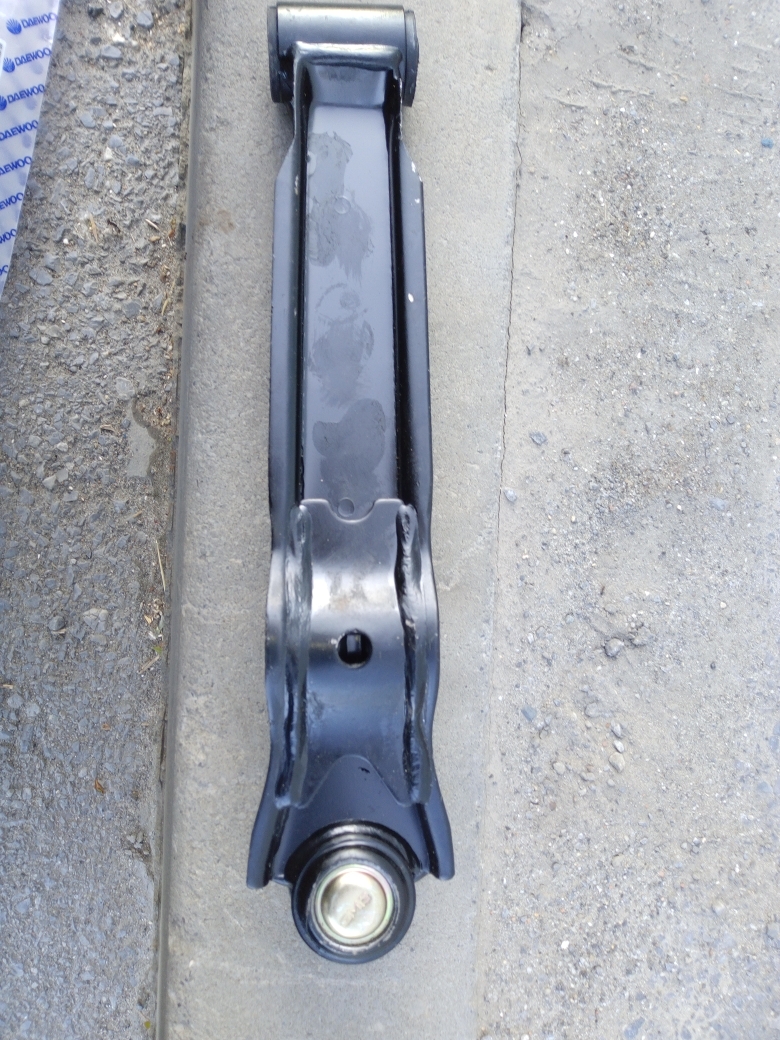

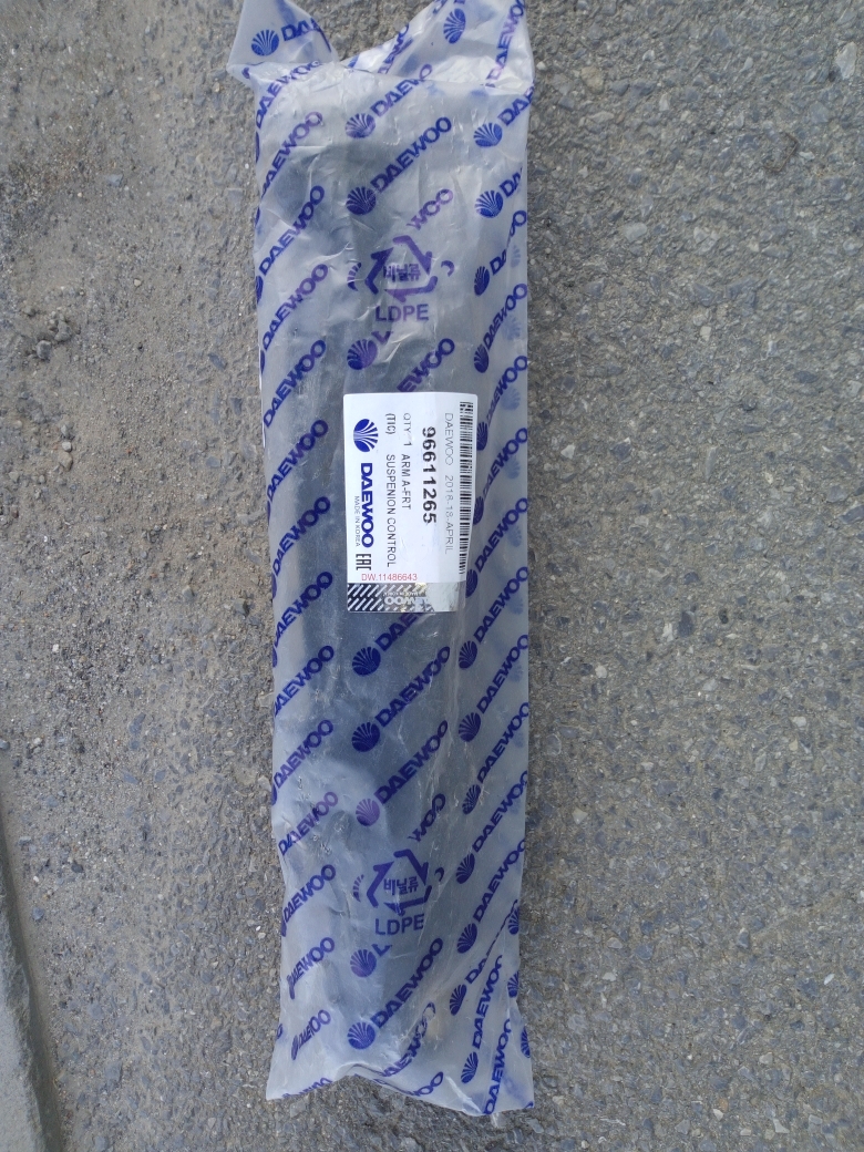

Сегодня заберу из автото и обязательно отпишусь. Они там учудили, написали достовно, "рычаг дэу матиз с шарниром дэу".
Хороший сомелье всегда сумеет 10 раз подчеркнуть французское происхождение благородного, 1950 г, портвейна из порошка намешанного в подвале сакли за углом.
Мне вот только одно непонятно - Матиз вроде ж как легче Вагон Эра, нормально ли что рычаг один и тот? Сварная железяка у мну габаритов не потеряла, ее не погнуло, но все ли подходит с шарниром...
Благородство происхождения узбекских запчастей должно потрясти потребителя своим качеством.
Так что поакуратнее там с экстазом, нашатырь возьми на всякий случай. :)
Тико и Вагон появились раньше Матиза, так что расслабься на тему кто у кого украл.

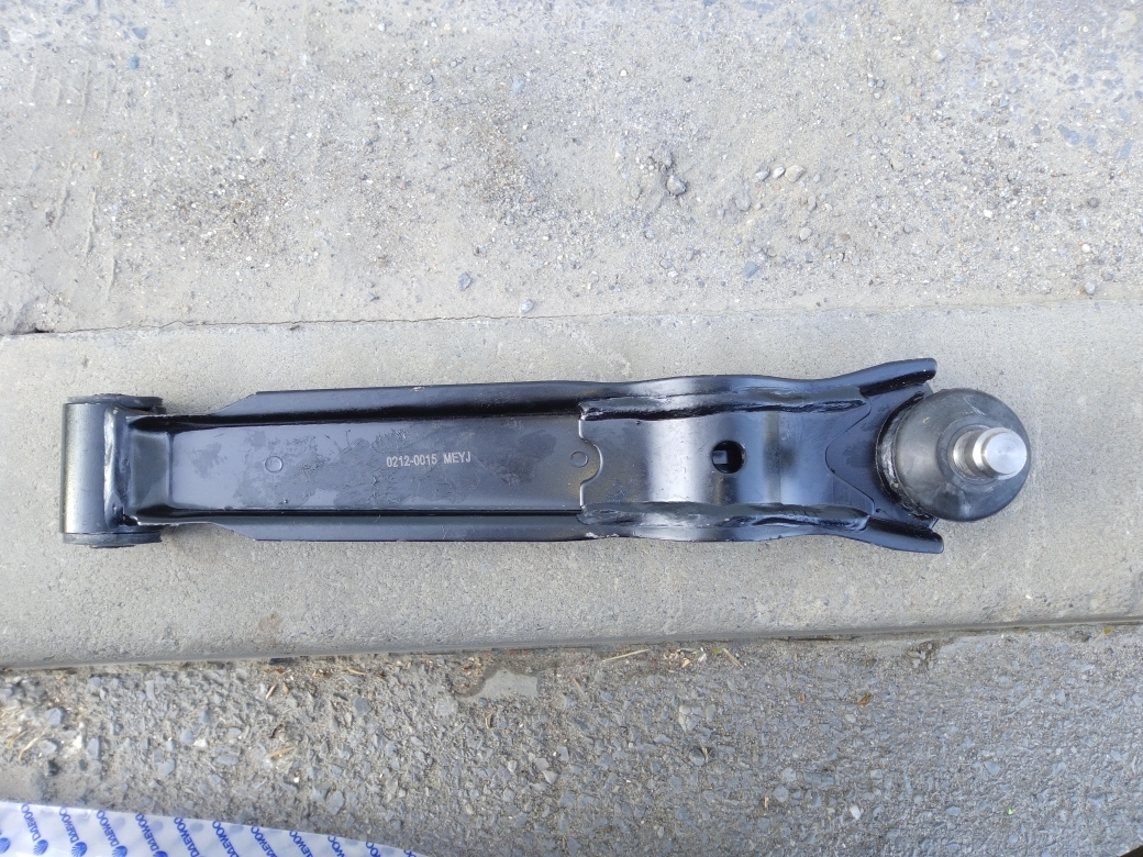

Экстаз получился, но немного не такой, ну как в анекдоте про прапорщика, который стрелял во время секса из пистолета!
В общем, в упаковке Дэу оказался рычаг от GMB! Сделан аккуратно, пыльник резиновый в кои-то веки, и под пыльником даже было немного смазки.

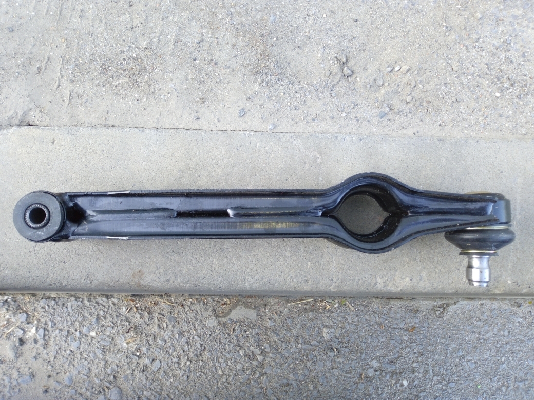

К сожалению, Шрайбикус был прав, когда писал, что рычаг из жестянки - гуано.
Рычаг не протянул и года, шарниру конец.
Внезапно, однако, чисто случайно, обнаружил что в продаже есть и стальные кованные (а может - литые) рычаги!
Артикул 17506 производитель FEBI , цена в районе 1300 но тут хоть видно, за что такие деньги платишь. Заказал.

Форум явно умирает...
Кстати приехало сварное гуано, причем "Автото" ещё и пыталось доказывать, что у их поставщика по этой позиции фото именно сварного гуана, правда опять же, там же, даже у их поставщика был заявлен материал чугун, и правда, неустановленную деталь приняли обратно без вопросов.

Рычаг сварной взял на автобазаре, всё равно, ну хоть один в один по габаритам. Продавцы в один голос показывали пальцем на принесенный мною сузуковский литой (или кованный) образец и говорили - это у вас оригинал, запчасти же все идут неоригинальные - сварные. Попа. Можно подумать о трансферте самого шарнира в эту поковку, но там идет развальцовка, варить нельзя, и её за спасибо уже тебе не сделают. А нагрузка большая, и запчасть критична для безопасности.
