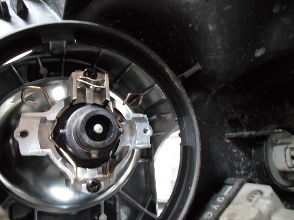

Потух свет в одной из фар. Причина в лампе или блоке розжига, предохранители проверил первым делом. Поменял местами лампы оказалась лампа. С завода у меня стоят philips d4s xeneco 42402 42В 35Вт.
Процедура замены простая.
1.Вытаскиваем разъём, взяв его сверху и снизу, надавливаем снизу чтобы снять с фиксации и вытаскиваем (очень тугой)
2.Снимаем защитную пластиковую крышку, предварительно открутив шуруп и повернув крышку против часовой стрелки (если смотреть из авто)
3.Блок розжига также повернув против часовой стрелки до упора (угол поворота небольшой) снимаем.
4. Патрон лампы также повернув против часовой стрелки до упора снимаем с цоколя лампы.

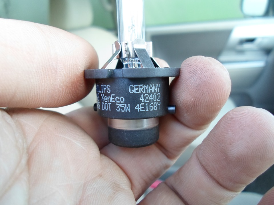

Маркировка
Берём за ушки, прижимаем и сводим их, они выйдут из пазов и проволочка освободит лампу. Лампа встаёт назад только в одном положении, запомните когда будете снимать. Сборка в обратном порядке.
